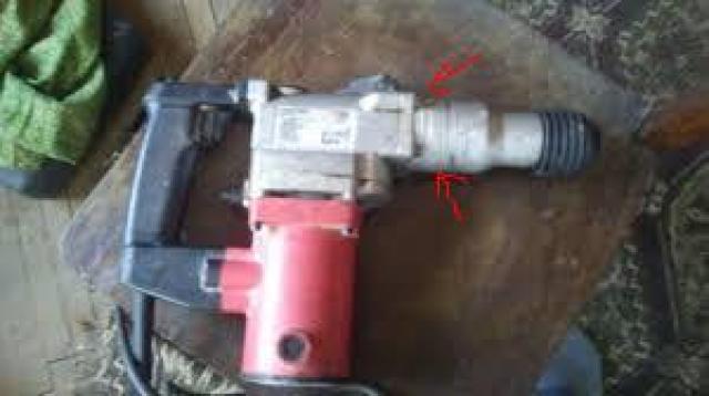

    Перфоратор- къртач Райдер:
    Кърти без проблем, но като се превключи на пробиване с въртене- бие яко, но върти слабо- един вид с ръка можеш да спреш видията. Има ли някакъв ремонт или се е преобразил на само къртач?

        Ремонта е елементарен. Разхлабил се е съединителя. Разглабяш ,стягаш ,сглабяш.

                Поне да ме светнете отдолу ли да започна разглобяването, където е четкодържателя и да давам нагоре до този мистериозен "съединител"?
                  От: Перфоратор Райдер- нещо олаби въртенето...
                  Не от четките. В тази дългата цилиндрична част се намира мотора и него няма защо да го пипаш. Разглабянето започва от над него нататък.
                    Болтовете, където са червените стрелки.

                            Тоя съединител е там за да не чупи машината ръце когато свредлото се захапе някъде. Нормално не работи и не се износва, освен при радикални каръци.

                              И моя сдаде там по същия начин, ама си го разглобих, и му натегнах гайката до откат. Мен не ме вълнуват европедалските изисквания според които машините трябва да могат да са безопасни за ползване от гъзоръки хора.
                              А ако ми се случи да ми счупи ръцете(ама надали)-ще си бера сам гайлето.
