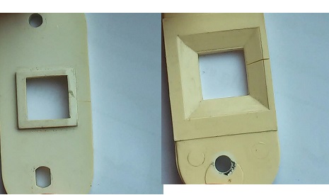

          Не си намирам секундното лепило, но като споменахте хлороформ - имам някъде. Тази пластмаса от "Перла 05" (насрещник за вратичката) дали ще я хване, че едвам намерих и това?

              Точно в такъв съд епоксата няма работа, още по-малко пък поксипол.

                  За този полистирол класиката е хлороформ.Успех.
