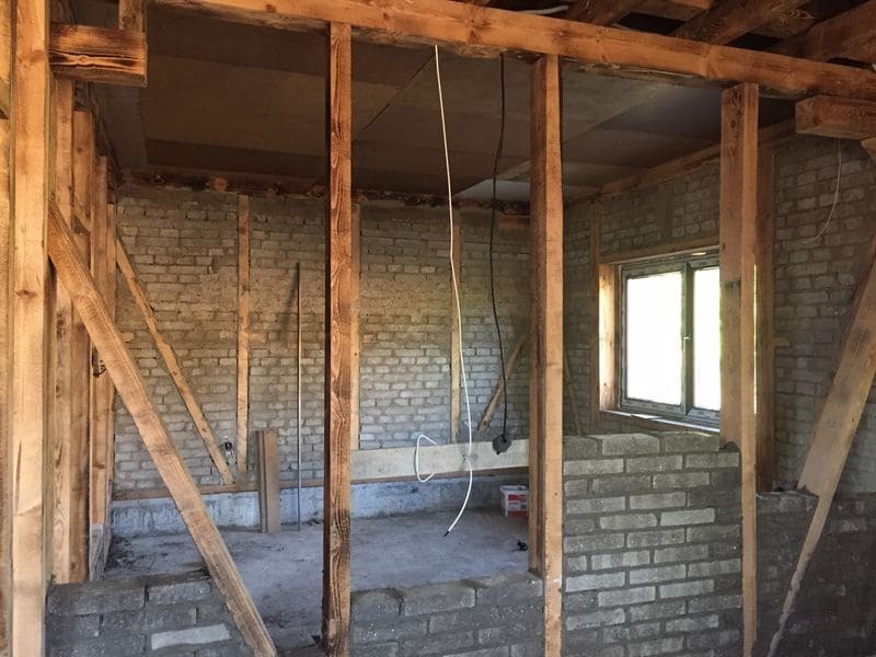

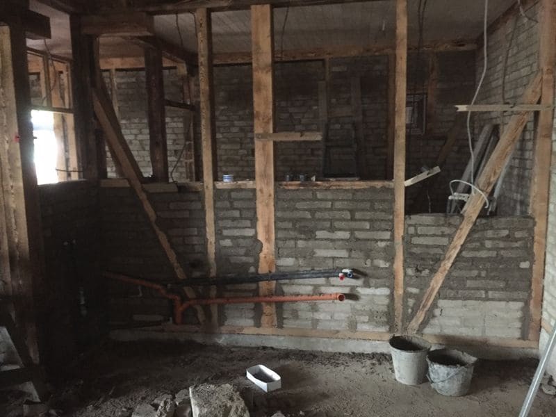

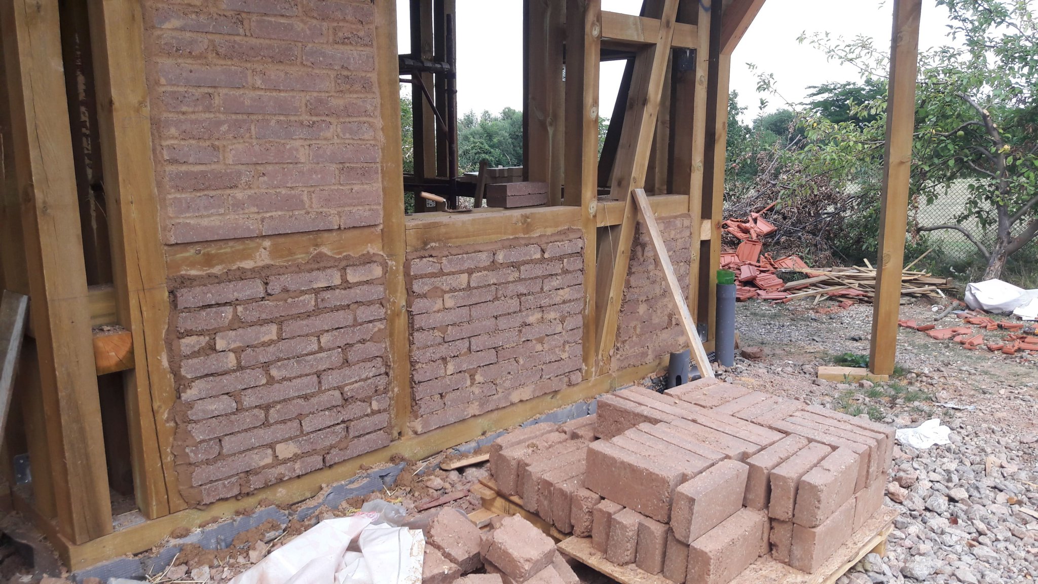

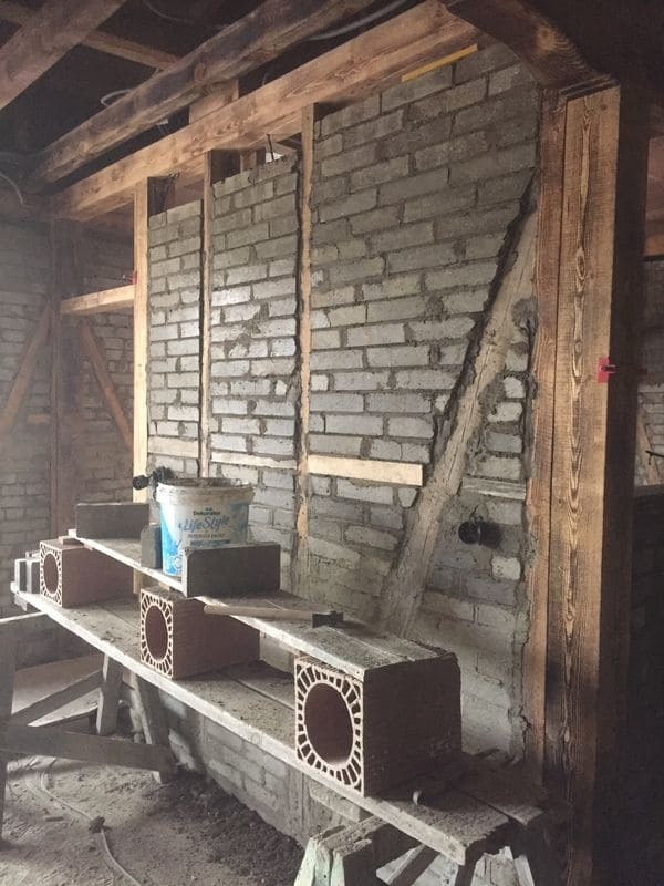

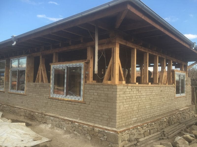

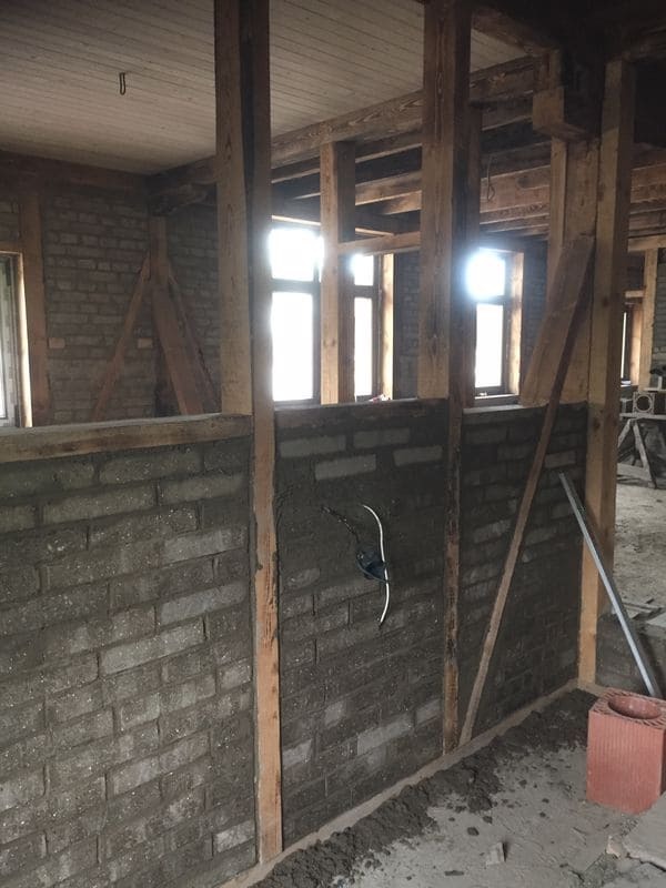

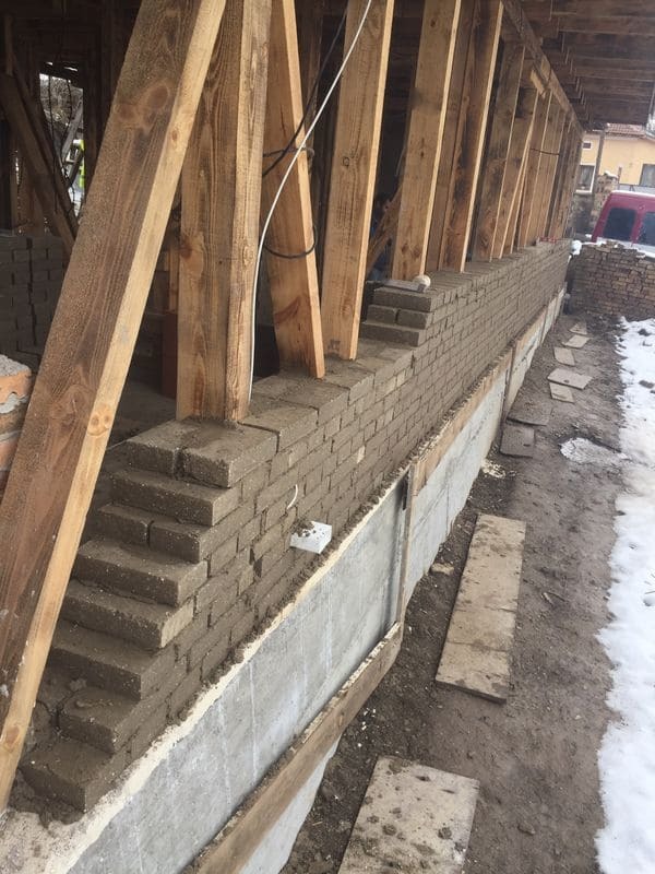

      [QUOTE=davc;3338320] въпрос е: "Какво и е кирпиченото (каквито и достойнства да имала, или не) на тази къща?".
      Да вмъкна малко пояснения за "КирпичА" в новата по съвременна " Едноетажна къща от кирпич". Нали такава е темата.
      Всъщност това не е онзи едновремешен кирпич /от кал и слама налят в калъп и съхнал на слънце / за който всеки е виждал ,
      а пресовани блокчета от глинест материал /ПЗБ / ,които се правят с преса.
      Проектантът на тази сграда е не без известният арх.Георги Георгиев . Съосновател на АСЕМ /
      http://www.asem-bg.org/%D0%B3%D0%B5%...B8%D0%B5%D0%B2
      и автор на книгата за строителство с естествени материали.Въпроси относно архитектура ,конструкции и материали ,може се обърне към него, който има желание.
      Изпълнител е една фирма от софия ,които правят сламени къщи./ няма да и споменавам името /!
      За вложените /разнородни материали / също може и към тях да се отправят въпроси.!
      Моята работа на този обект се свеждаше до 2 неща :
      Да произведа определено кол. ПЗБ / Пресованите Земни Блокчета / , и на по късен етап да измажа с глинена мазилка стените ,като вътре така и външните. Което и съм свършил.
      При интерес мога да публикувам координати на проектанта , изпълнителя и собственика .
