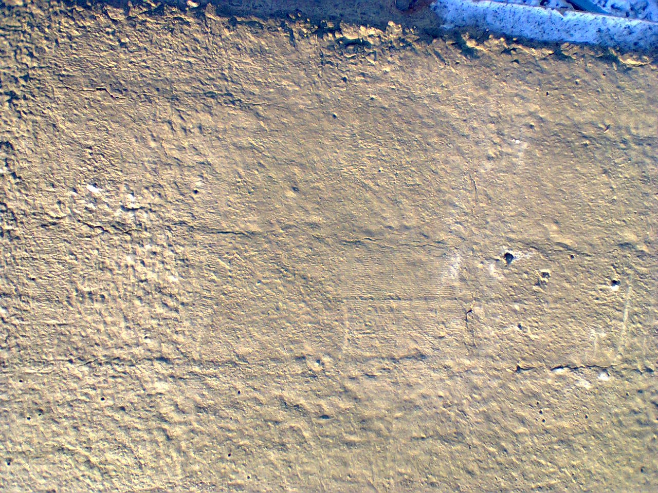

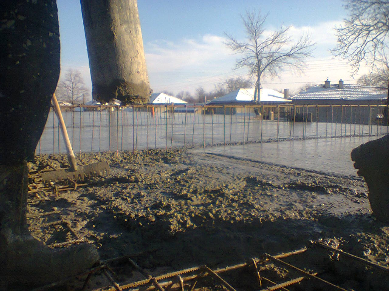

                В петък изляхме плоча- 140м2 х10см темературата на въздуха в 15ч бе 1гр. и печеше слънце! Вечерта температурата на въздуха падна до около -4гр. днес в 14ч се качи до 1гр. от утре вече ще е над нулата като ги дават 10дена положителни температури до 12гр. В бетона има добавка против замръзване до -5гр. Днес след 24ч от леенето се качвах на плочата за оглед. Имам част от старата построика само стени върху които ляга плочата и само на тези места има видими пукнатини където е арматурата .Предполагам че е от просмукването на водата в зида защото бетона като че ли малко се е свил на тези места. Въпроса е проблем ли ще е отрицателната температура първите две денонощия за бетона ???
                • #98
                  От: Къща от бетонни блокчета или тухла
                  Щом си се качвал, нищо му няма. Това 10см предполагам е таванска плоча и няма да има етаж отгоре.

                    да таван, отказах се от гредореда заради мишки и влажен материал по борситеНатиснете снимката за да я уголемите
ID:5776447Натиснете снимката за да я уголемите
ID:5776448Натиснете снимката за да я уголемите
ID:5776449Натиснете снимката за да я уголемите

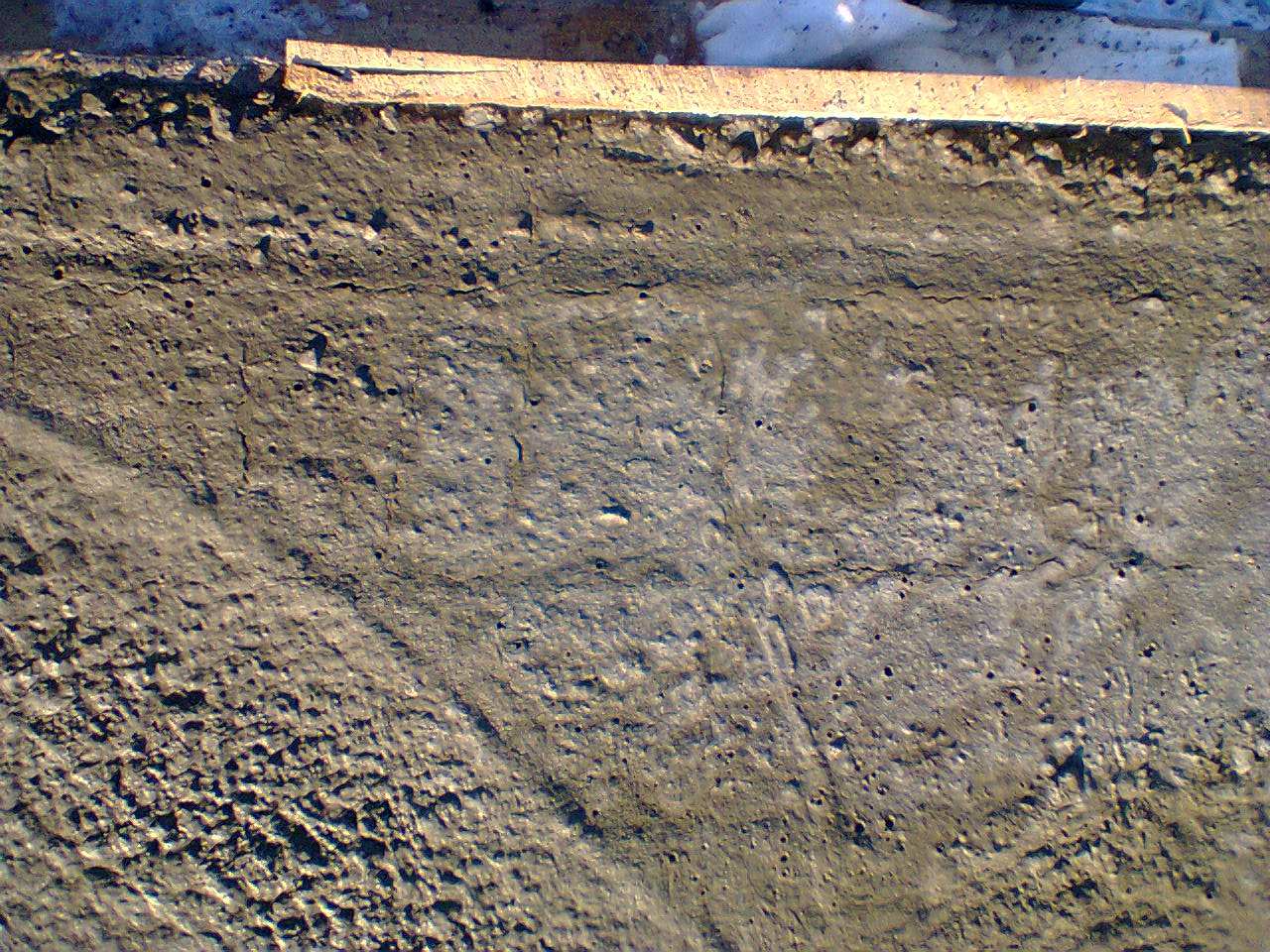

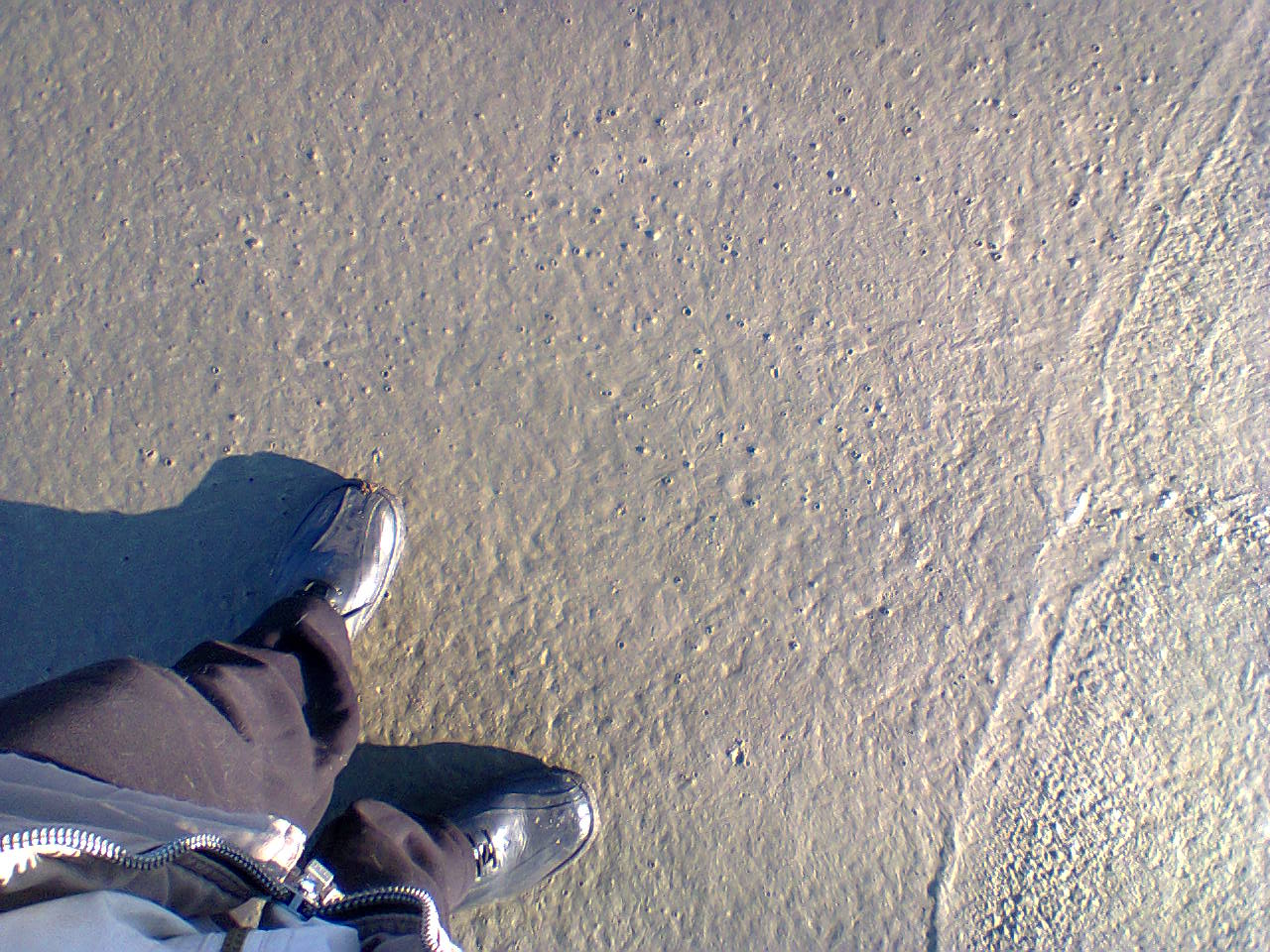

ID:5776450 на 3-та и 4-та снимка се виждат леки слягания и пукнатини, а на последната замръзнала вода отгоре - млякото на бетона.Днес температурите вече са положителни!
                    Последно редактирано от tatii; 24-12-17, 10:09.
                    • От: Къща от бетонни блокчета или тухла
                      При това положение запердашвай пукнатините.Изчакайте с декофража повече-до следващото натоварване ,но поне 1 месец.
                      Като има прогноза за -4гр. , предвиждай за -10 гр. добавка. Един вятър да духне и влиянието се усилва.И не разнасяйте с гребло бетона, деструктурира се.
                      Колко е бетоновото покритие?
                        10см на плочата поясите са 30см колоните 25х25 днес гледам поясите са дръпнали сухи са но плочата е мокра
                        Това с греблото е на края чакахме 0.5м3 бетон не стигна и после го минахме с виброрейката
