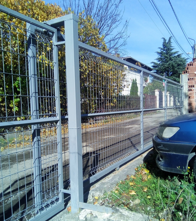

    На Нелас авточасти /София/ е конзолна , сигурно е 8-9метра . Утре ще ти я снимам. Височина около 1.30м.

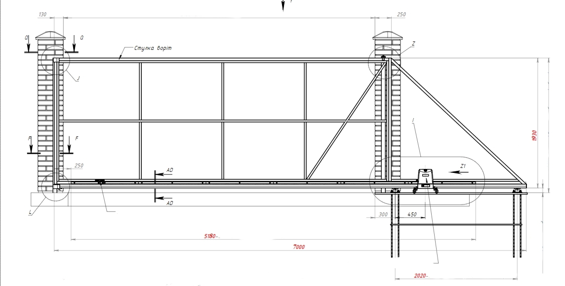

        От: Портална плъзгаща врата
        Е тая е мойта,7 м. Натиснете снимката за да я уголемите
ID:5771474 Направи я максимално лека и избери най-читавите колела.

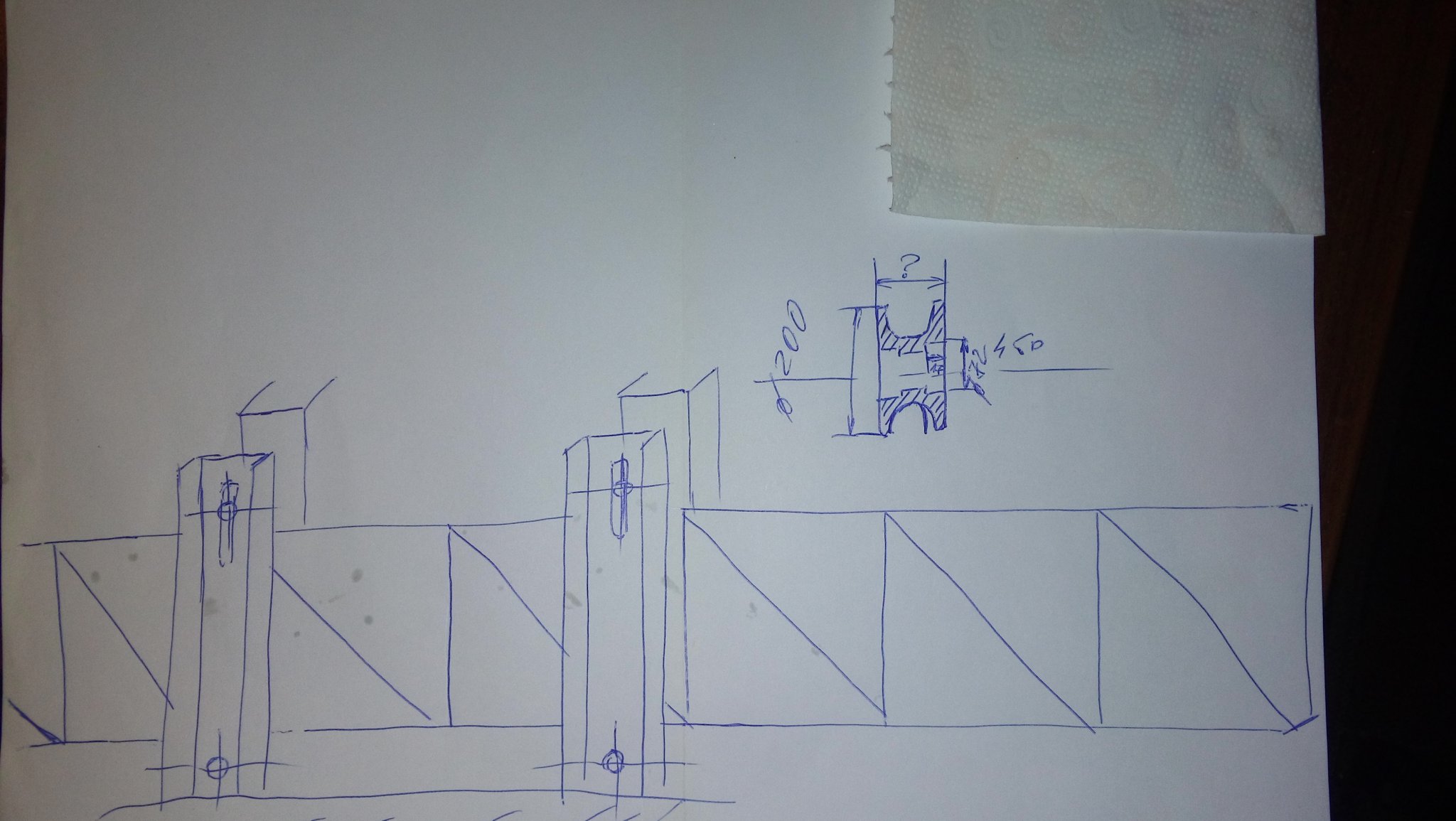

                За нещо такова си мисля във по-едър размер.
                  Според мен е по добре да я направиш от правоъгълни профили.Хем можеш да противодействаш на "змийския ефект",хем заигравката е в пъти по малко.
                    [ATTACH=CONFIG]935725[/ATTACH]
                    Прокарват се още две хоризонтални тръби. Едната над долната, на около тридесетина сантиметра над нея. Между двете се оребрява тип "ферма". Същата структура се повтаря и под горната хоризонтална тръба. Получават се две здрави ивици открай-докрай, поемащи усилията в ролките на къси междинни участъци. Така се избягват локални деформации. Останалата междинна част се оребрява по нарисувания начин /или по-красиво/ и се замрежва отвън с изтъкана метална мрежа от тел ф3мм с кутийка 30 х 30 ммм. Идеална за целта е от "Тосита" в гр. Сливо поле. Трудно се боядисва, но изглежда добре.
                    Дописвам - оста на долните ролки също да е закрепена в шлицови канали. Пробвано - няма да поддаде, а помага при реглажа и корекциите.
