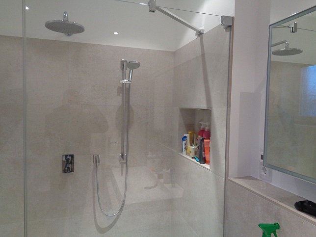

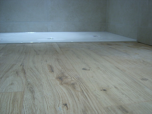

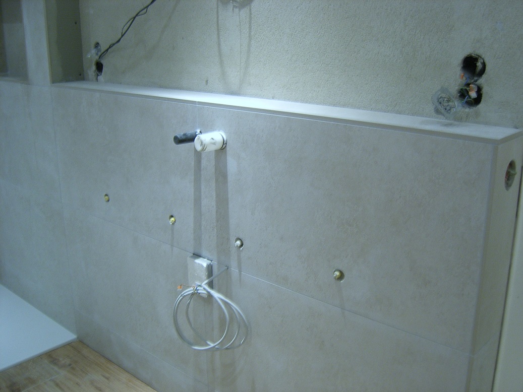

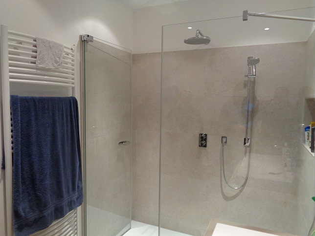

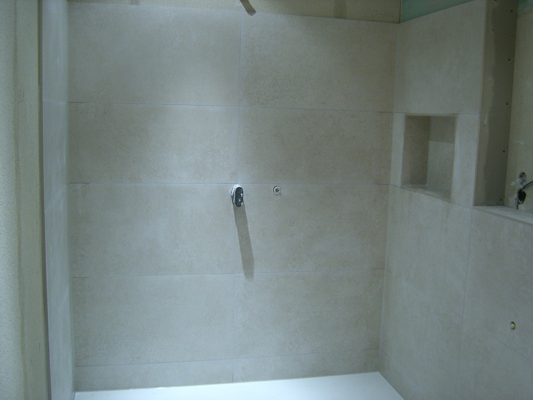

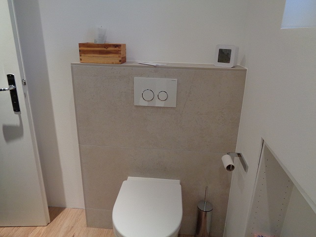

          За тази с 100 см на 50 см имам и ще ги кача след като ги намеря . Другата в момента я правя и не е напълно завършена . Извинявам се обаче че забравих да спомена че говоря за стените . Подът на първата беше май с 100 см на 20 или 30 см . В момента и следващата ще бъдат с 60х60 см .
            От: Големи , по-големи и най-ГОЛЕМИ ........
            Грешката която допуснаха собствениците според мен в тази ситуация е че избраха фуга която напълно е съща като цвят с плочките и по този начин всичко се слива . Отделно че всичко е снимано с телефона или с малкият ми фотоапарат . Рядко имам възможност да видя какво се е получило след напълното завършване . Аз само лепя плочки или шпакловам и боядисвам . Тук можах да снимам оборудвано защото правих още една баня при тези собственици .

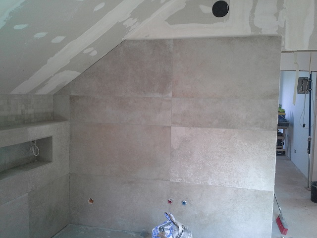

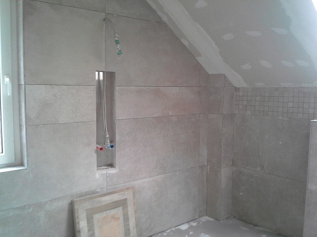

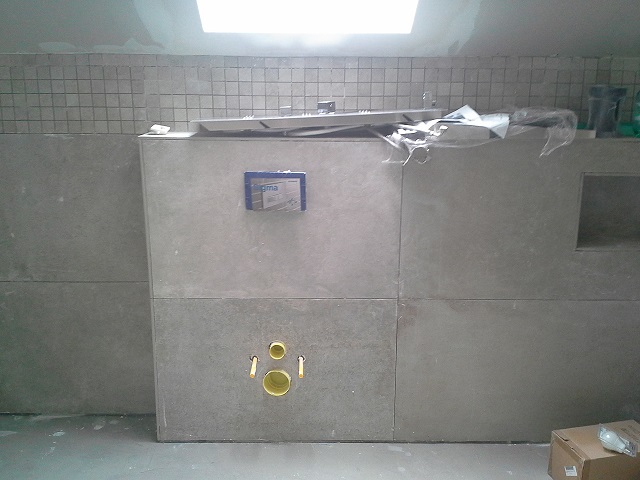

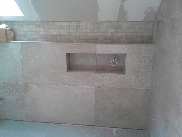

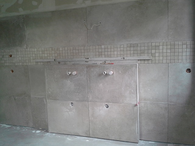

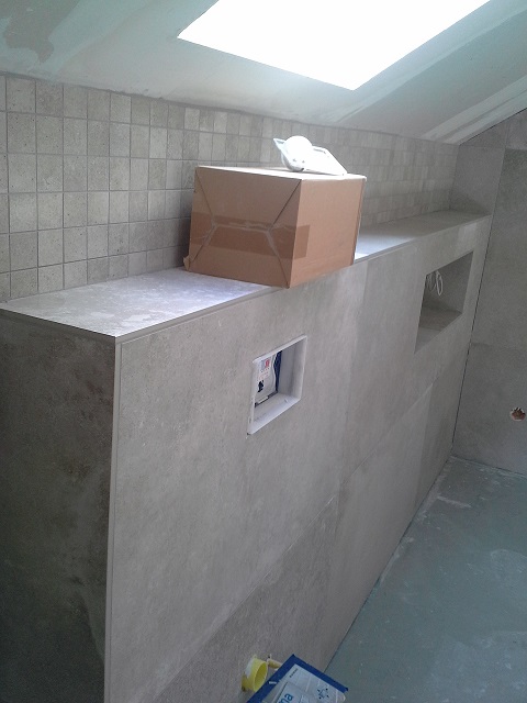

              120х60см в процес на работа .....

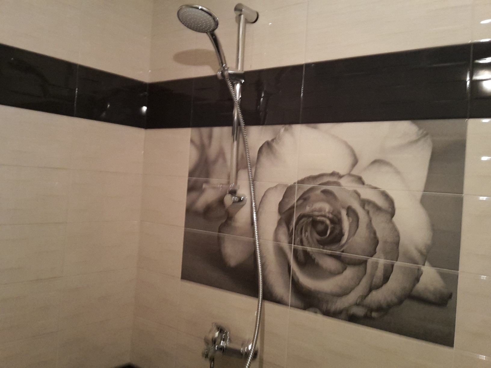

                Първоначално публикуван от alexalex69 Преглед на мнение
                А аз си мислех че моите плочки са големи ...Натиснете снимката за да я уголемите
