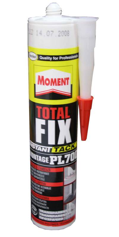

    моите ги залепих с монтажно лепило, например такова, но става и друга марка.

            Сега лепила бол, така че взимате някакво лепило (посоченото горе е много добро) и лепите.
            И да, ако може без да се "крещи" не е на умирачка работата, ще стане
              От: фаянсови плочки
              Първоначално публикуван от mohera Преглед на мнение
              Наистина, лепила бол. Като реши жената да смени някой от аксесоарите, с някои лепила може даже да го свали заедно с плочката ...
