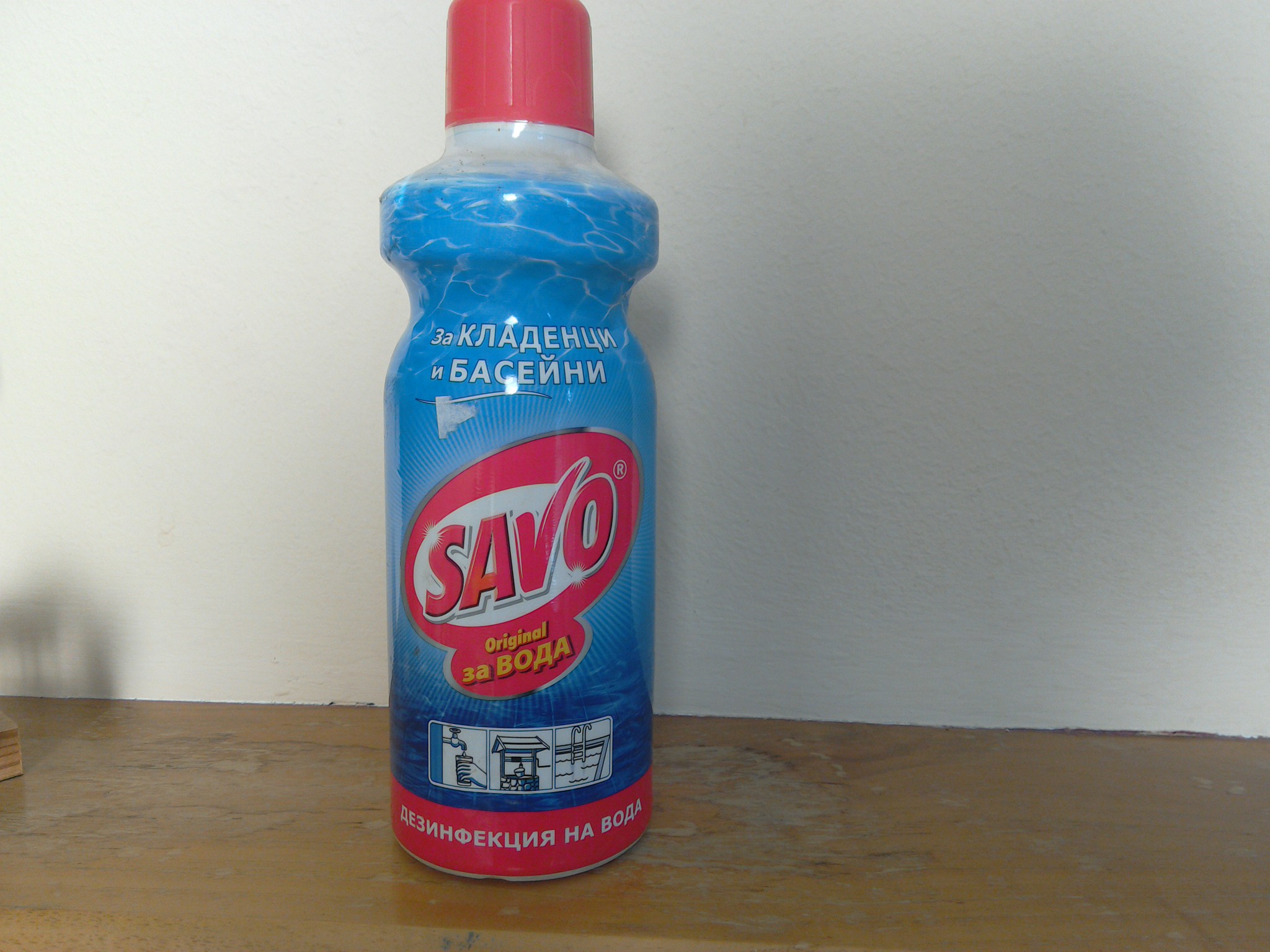

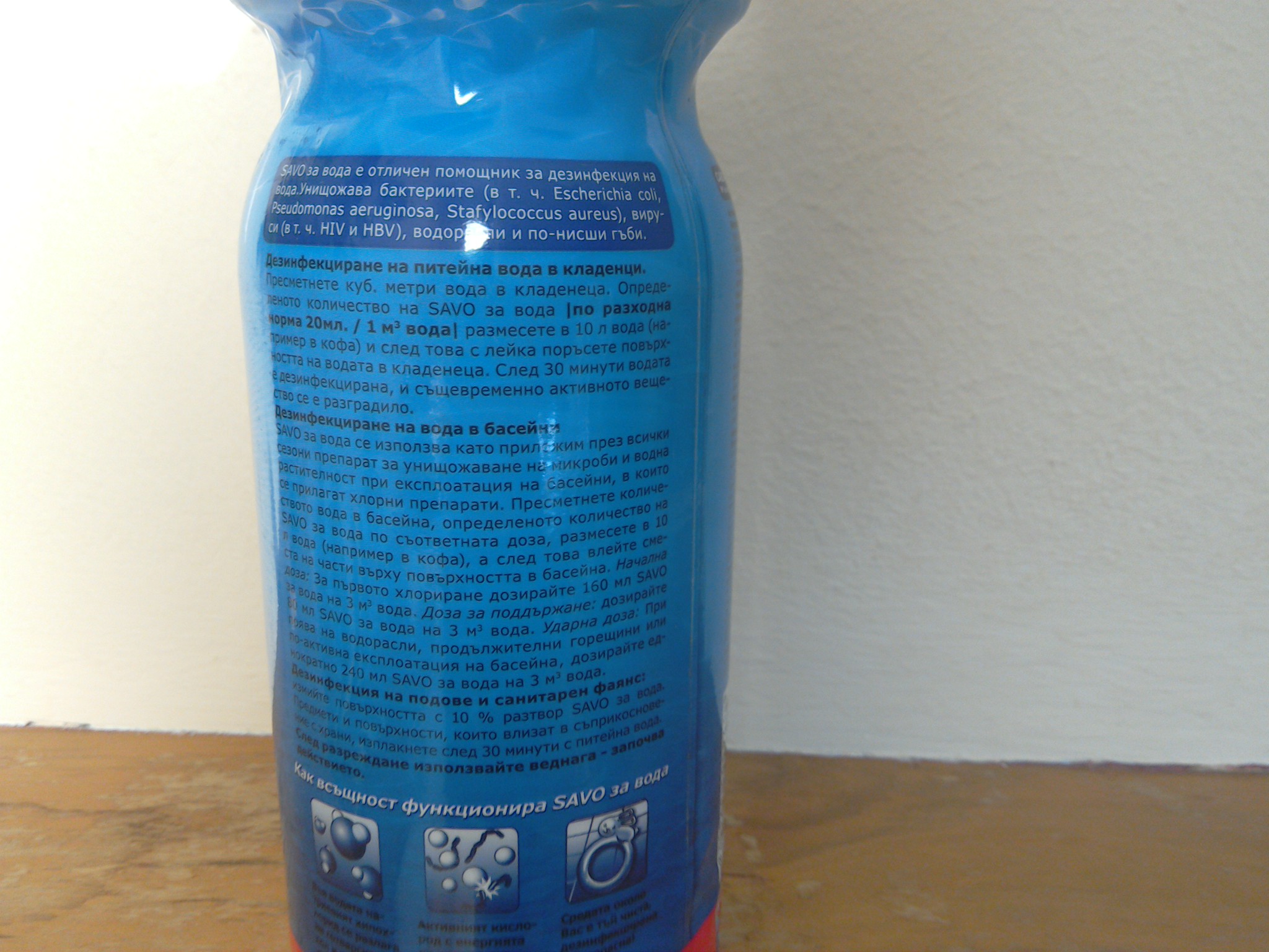

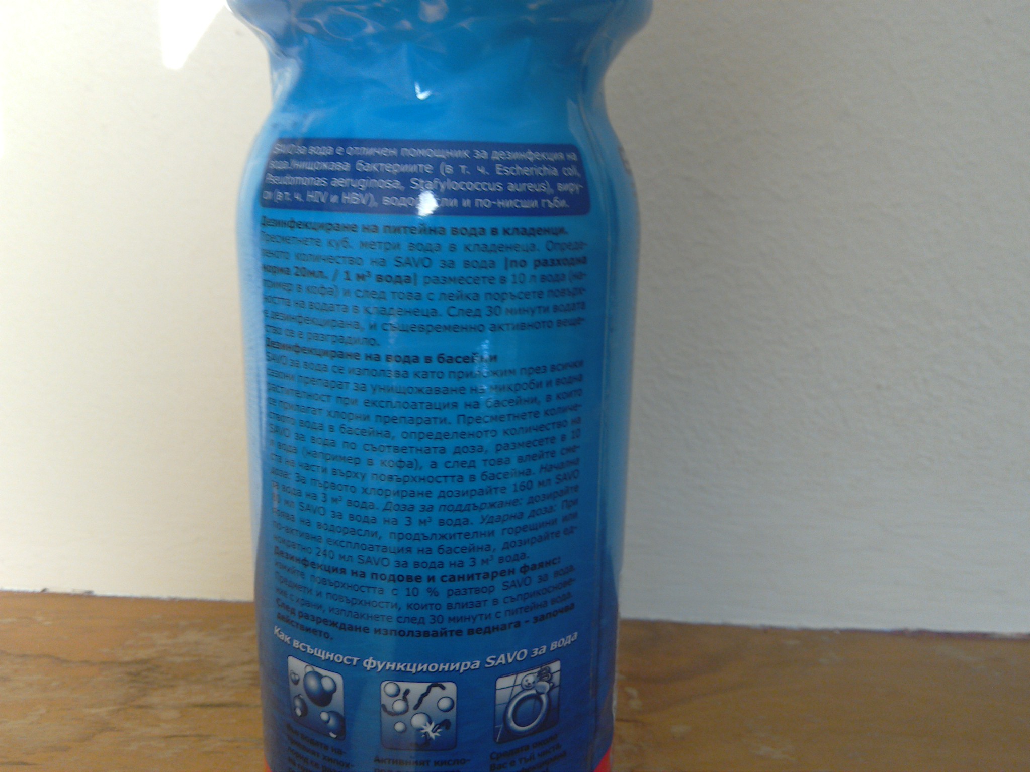

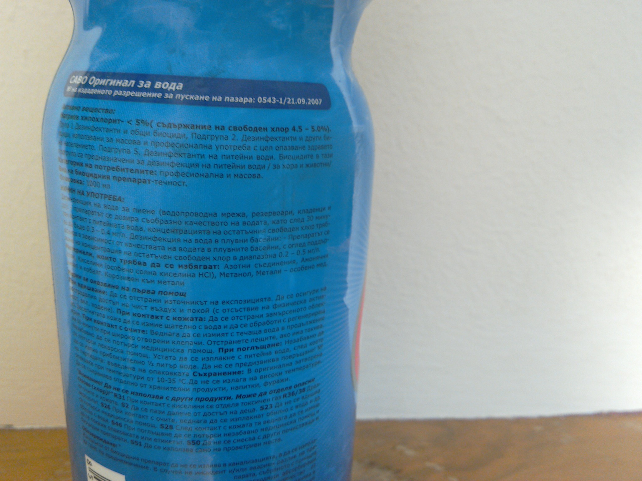

    Ето го Савото не знам дали сега го има в търговската мрежа но съм го ползвал и работеше добре.
    При нас ВИК - то ползват белина концентрат ако имаш познат снабди се с 1 литър и третирай резервоара си както пише на шишето на Савото и си готов.

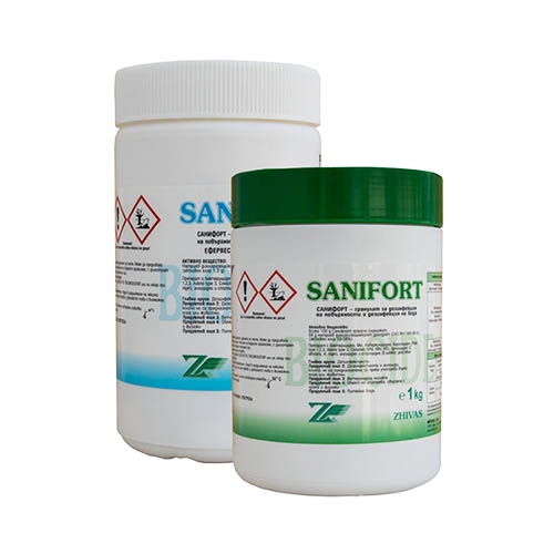

          За дезинфекция на корабни резервоари сме ползвали Санифорт...
          Относно сребърните прибори - напълно е вероятно да има полза заради йоните... В края на краищата промишленото обеззаразяване на питейна вода става и с озон..
          Но разбира се при сребърни електроди ефекта ще е доста по-бавен и умерен (като хомеопатията )...
          Докато белината трепе наред

              Енд-юзърите са инструктирани да си закупят Санифорт, да прочетат ВНИМАТЕЛНО какво пише на опаковката и след третирането да изплакнат камерито ОБИЛНО с течаща вода.
