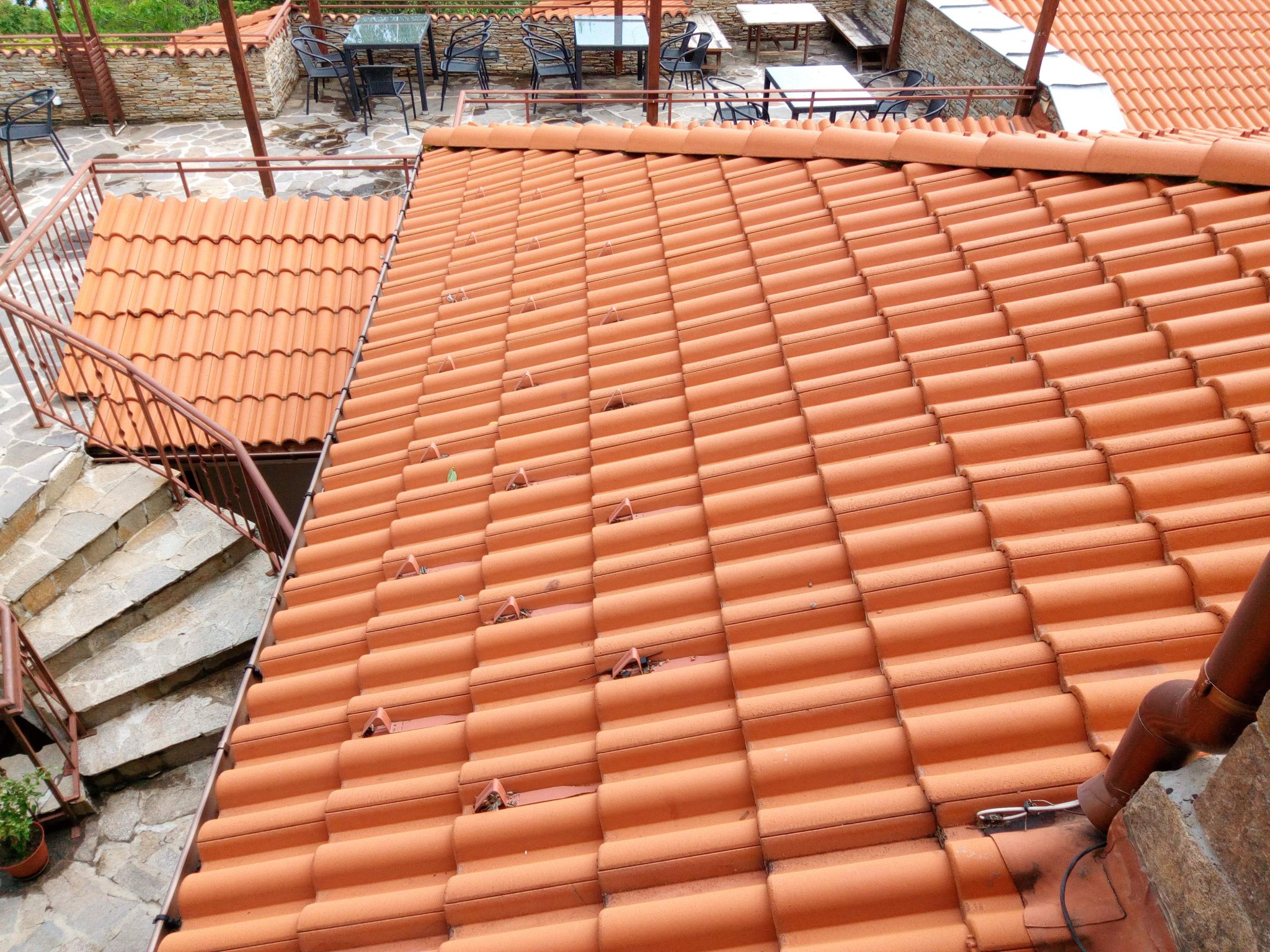

                        Това са керемиди Брамак Атика на около 10 години на един хотел. Не съм чул оплаквания.
                        А това е същия модел на друго място на 1 зима
                        Разликата е, че по-новите са по-лъскави. Счупени в палетите нямаше, освен няколко броя, които си ги счупихме ние след разтоварването (оказа се, че не издържали като ги лашне каросерия на камион). Юнаците, които правиха покрива, се разхождаха доста върху керемидите без поражения.
                        Та явно има Брамак и Брамак.

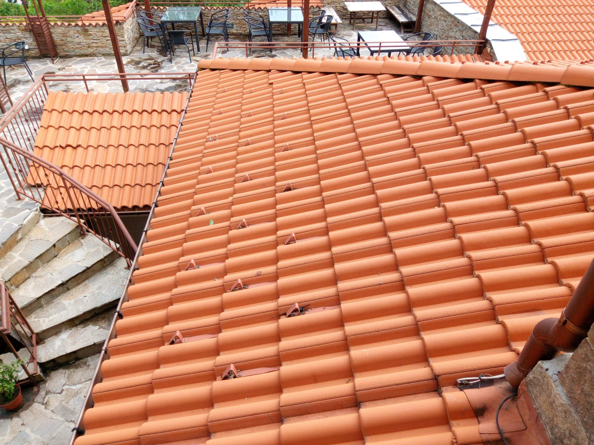

                          От: Керемида Стралджа или Тондакс ?
                          Eто за това говоря.На живо е по гадно !
                            Първоначално публикуван от Петьо Джартов Преглед на мнение
                            Това обикновения Брамак Класик ли е или Икономик? За тези ти вярвам и без снимки, защото ги гледах как са избелели по щендерите на търговците.
