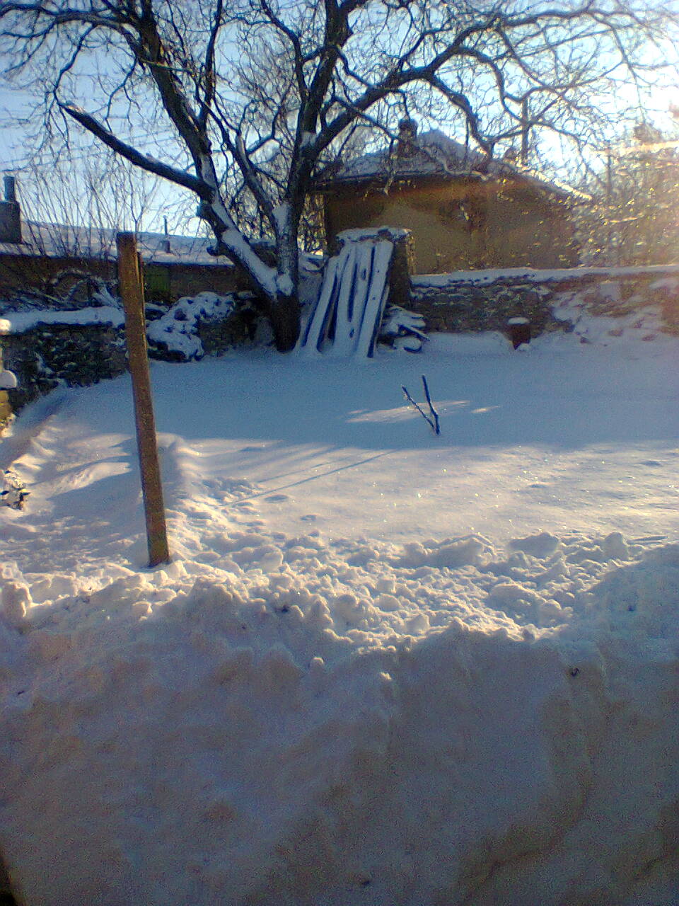

    Липсва ми тази тема !
    В момента е актуална за мен . Дано намеря хора със опит, да споделят от опита си в сабаряне и ново изграждане на каменен зид !
    При мен част от оградата е под стар, но здрав и хубав орех. Тук оградата се е килнала яко, та беше подпряна със траверси да не падне . В процеса на събаряне се видя че пръста със която е зидана е изровена от мишки, които са си правили леговища и са събирали орехи . Беше пълно с орехи и големи дупки, от което камъните бяха пропаднали и цялата ограда легнала на една страна.Другия фактор е дъжда които измива пръста и се получава същия ефект . Двата заедно водят до падане на оградата .
    Сега се чудя как да започна възтановяването ?
    1. Оградата е съборена до кота 0 .
    2.Отдолу има основа от камък и пръст около 30-40см. Като за мен тази основа си е направила легло камъка е улегнал от натиска на оградата и мисля да не я пипам.
    3. въпроса е дали да излея бетон със арматура и тогава да започна новата ограда или да започна нареждането направо върху старата основа ?
    4.Единия вариянт е редя двете лица суха зидария и по средата пълня със рядък бетон.
    5.Другия - редя зида със две лица, по старата технология със пускане на пречно на сталбилизиращи камъни, като вместо кал използувам пясък със цимен-разтвор и посрадата се пълни със дребни камъни и разтвор.

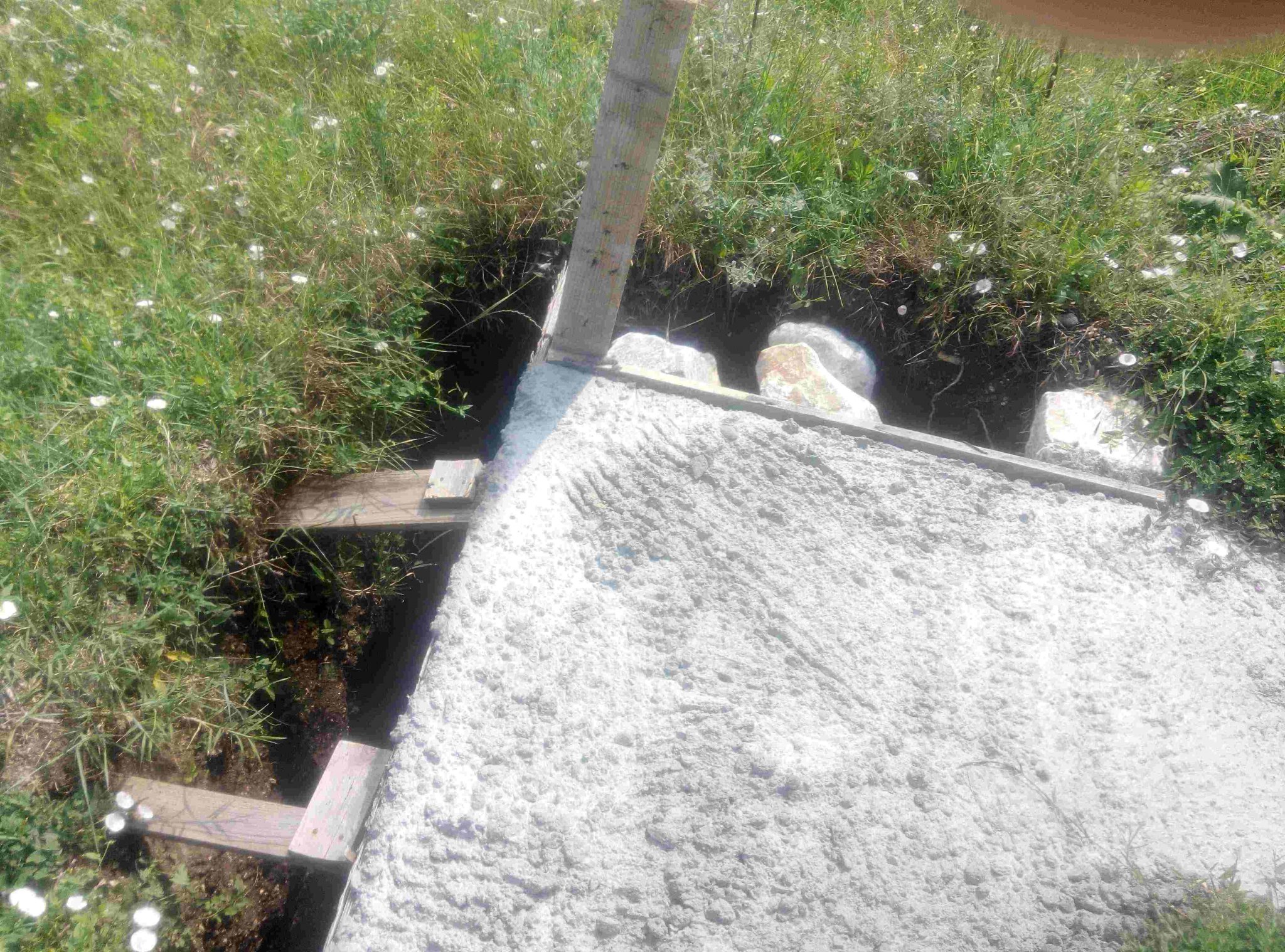

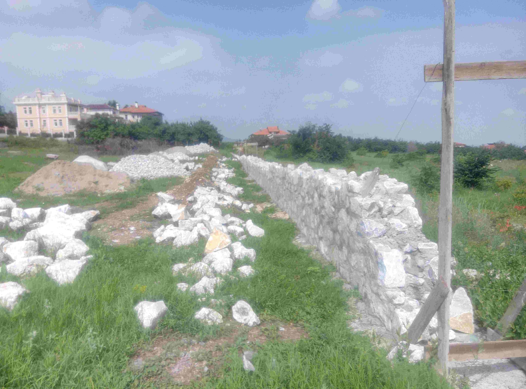

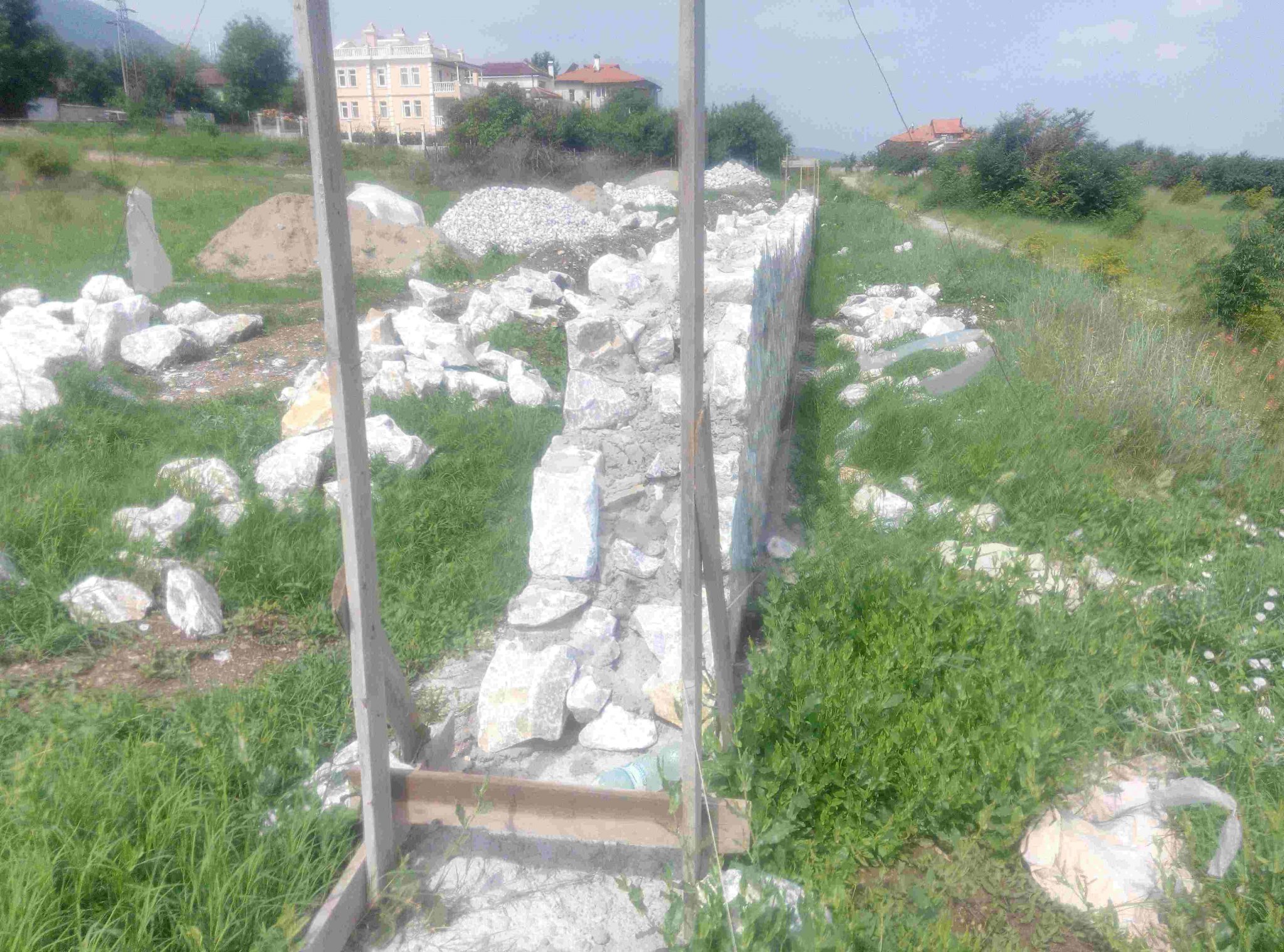

                    Оградата в момента е с височина 1.3м и стига до 1.5м понеже има денивелация !
                    Основата в момента е дълбока 40см и широка 50см.
                    Какво направих до сега !
                    1. Изрових първия ред камъни отгоре и излях бетон 10см с единична арматура на квадрат 15х15см. Върху старата основа.
                    2.На другия ден започна редене на суха зидария с две лица като помежду им се пълни само със бетон без арматура .
                    Така до височина 90см.
                    3. После върху така изидания дувар сковавам пояс/кофраж от талпи 6х8см и отвътре лея бетон нацяло 10см. дебел със единична арматура ф6 и квадрат 15х15см. става като нова основа . И започвам на ново да зидам суха зидария по познатия начин 90см висока и пак завършвам с бетонен пояс/плоча. Така става 2м високо и отгоре редя керемиди с капак за красота.
                    След това лея колона от едната стана за бъдеща порта висока 3м. колоната е с бетона основа 50х50. като едната и страна е долепена на дувара и става здрава спойка.
                    Мисля че ще е добре ! Ще кача утре снимки !
