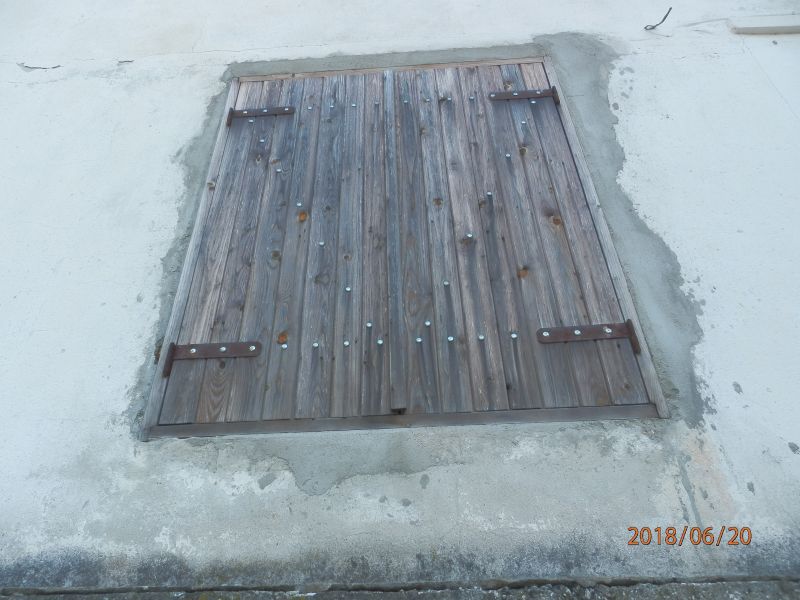

        От: Химия за защита на дървесина
        Задайте си въпроса какво е "гниене" - причини, механизъм, условия. После вече мислим как се борим за с него. Ето на петата година снимка на дограмата от постинг 21, мината първата година с бохемит:
        На всеки сложен въпрос има лесен и разбираем за всички грешен отговор.
        "Погледнато формално, всичко е нормално. Погледнато нормално, всичко е формално!"-Радой Ралин

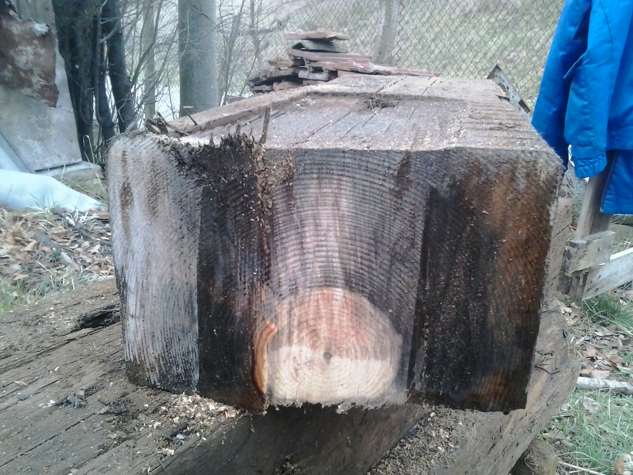

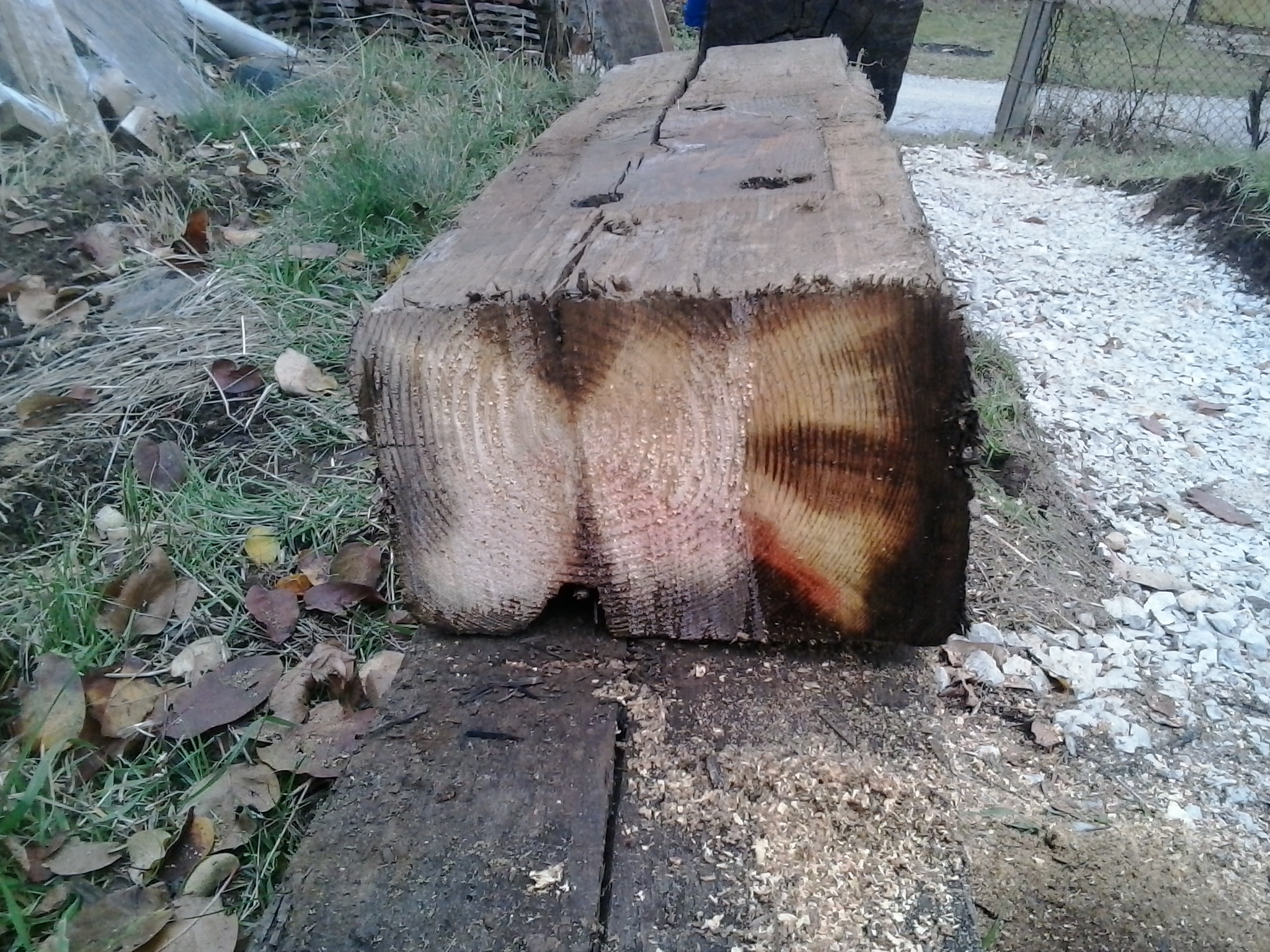

                      • #56
                        Виждам, че нямате много опит с траверсите. Всъщност те в средата си изобщо не са импрегнирани с нищо-креозотът не стига до там. Забити в земята умират почти толкова бързо, колкото и всяка друга дървесина. Ако се ползват по основното си предназначение, те не са в контакт с почва, а с чакълената призма на ЖП линията и изобщо не задържат никаква вода. Креозотът иначе е добър материал за защита на дървесина....но има доста недостатъчци, които няма как да бъдат пренебрегнати. Тези траверси от снимките са над 30-годишни и все още миришат за страх. Да не говорим, че откак съм ги складирал, в тая част на парцела дори охлювите изчезнаха...
