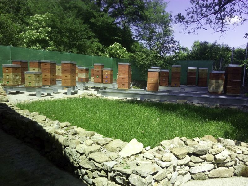

    Ето кошерите, обработени с бохемит през различни години, със стария и с по-новия препарат:
Име:кошери с бохемит.jpg
    На всеки сложен въпрос има лесен и разбираем за всички грешен отговор.
    "Погледнато формално, всичко е нормално. Погледнато нормално, всичко е формално!"-Радой Ралин

      С бохемит съм направил сума ти работи.Според мен има един много прост начин да разберете дали дадена химия ще стои дълго.Всичко което попива веднага в дървото (като бохемита и други на водна основа) издържа дълго!
      Всичко което прави "филм" отгоре колкото и да е тънък и здрав то рано или късно ще се обели.Това е истината.
      Другия фактор е дали е пряко изложен на атмосферни условия.Ако примерно директно го пече слънце и вали то живота му се съкращава поне 3 пъти.Ако примерно е на завет (отдолу на стрехата или на сянка) то ще издържи доста повече.
      При бохемита има оцветяване но като цяло се гони дървесния вид те: тъмнокафяво дърво светлодърво изобщо вид дърво.Не можеш да направиш чист цвят примерно.
