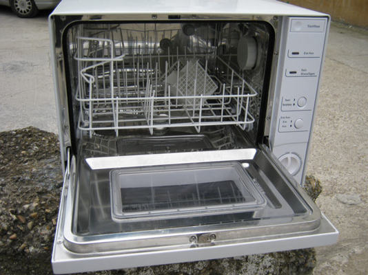

    Имам една малка миялна "БОШ" купувана преди повече от 10 години.
    Досега работеше безпроблемно, но спря да измива съдовете. извърта си програмите, като отворя накрая съдовете са мокри, но не са измити.
    на какво може да се дължи това или най-добре, има ли форумен техник да я погледне?

    Моята "БОШ" прави подобни проблеми от време на време. По-рано я разглобявах и побутвах клапаните за водата, но после установих, че като престои известно време изключена от контакта се оправя сама. Вероятно някое реленце залепва и не пуска вода, а "измива", или по-точно мокри, с останалата от предното миене. Възможно е и да е запушен маркуча за отходната вода, провери го.В този случай няма да пълни нова вода и да кара само със старата. Това можеш да го провериш, като напълниш 5-6 литра вода в самата съдомиялна и да видиш дали машината я източва.

      не мога да я напълня, защото е от малките, с предно отваряне като фурна, изключена от контакта стоя много време, остава да видя отходния маркуч, защото преправях мръсния канал и може да не изхвърля добре

        От: Проблем с миялна машина
        Ами хвърляш една кофа вода докато е отворена, и е пълна То нивото на водата дори при изправно работеща машина никога не превишава долния ръб....
        Пробвай да я отвориш докато работи (малък процеп) - би трябвало да видиш помпата високо налягане дали обмива цялата машина отвътре... Да, машината би трябвало моментално да спре - поне при моите експерименти никога не ми е мила очите, но все пак се вижда дали се стича отвсякъде водата Няма опасност да наводниш кухнята - нивото както казах е под долния ръб...
        Но не знам БОШ-а дали не заключва вратата - експеримента съм го правил с други марки...
        Или като минимум можеш да се ослушаш докато работи дали чуваш силните струи периодично да обмиват вратата....
        Като алтернативи - да не би нещо да пречи на въртящите се дюзи да се въртят?
          не става с кофа, мога да лисна най-много канче а и заключва вратичката гадината, дюзата се върти......абе козата си сака пръч!

            перата на турбинката бяха останали 3, пластмаса е и с времето са се откършили /същото като на водната помпа на кола, кога се изрони перката/, освен това и две лагерчета за смяна, та сега е ремонтирана и профилактирана, дано изкара още 15г., че вече не ги правят такива, а всичко е пластмаса.
