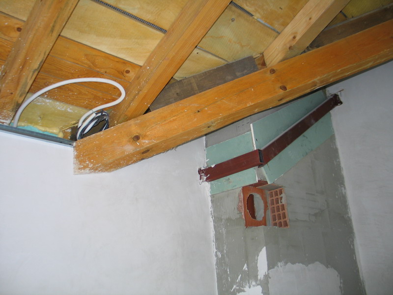

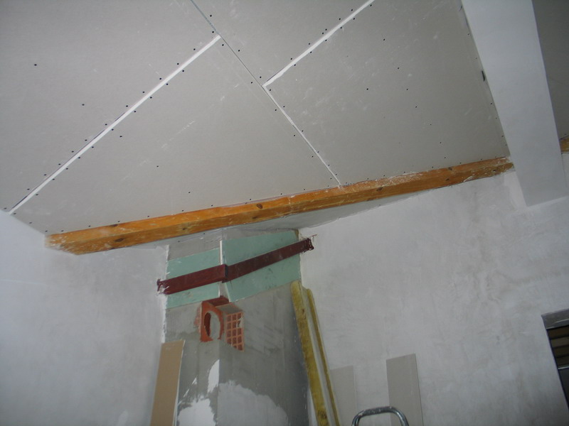

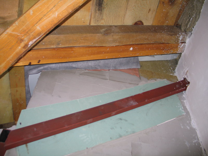

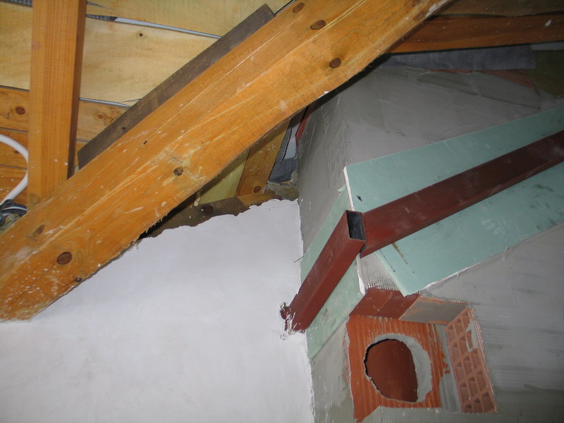

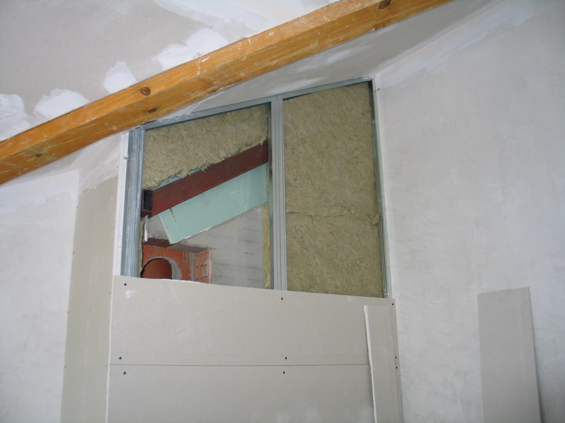

                              Трябва да се укрепи към фасадата - на конструктивно здрави места (стоманобетонни елементи или подобни), като се фиксира така, че да не може да мърда в хоризонтални посоки (напред-назад, наляво-надясно), но да може да се плъзга нагоре надолу.
                              При мен на последния етаж, комина се получава с височина около 5.5 метра над последната плоча, от където започва този сегмент. И тъй като тази конструкция е много стройна - има опасност и без земетресение - да падне сама (силен вятър, урагани и т.н.). Комина не може да бъде укрепен към дървена конструкция - от там бягаме по 10 см. Комина (който се състои от 4 коминни тела - едното е много голямо около 40х40, другите 3 са около 25х25) е укрепен към стоманобетонната конструкция чрез метална скоба (да го наречем) от правоъгълен профил, добре анкерирана (по 4 анкера ф10х120). Между металната конструкция и комина съм сложил ивици някакъв гипсокартон - за по-равномерно разпределение на усилието при евентуална работа на скобата при натоварване. Металната скоба никъде и по никакъв начин не е закрепена към комина, за да позволява свободното му движение във вертикална посока.
