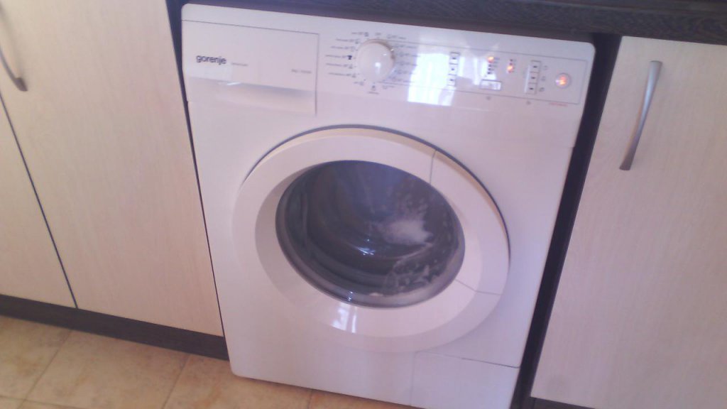

    Мислех, че имам пералня, а се оказа... звяр.
    При центрофугиране тръгва да излиза от нишата и се запътва към вратата.
    Има вариант да я вържа на къса верига, но това вероятно ще бъде изтълкувано като ограничаване на определени „конституционни свободи".
    Търся помощ за някакъв „интелигентен подход"
    Предварително благодаря
    LZ1EMS
    От: „Белите" не можели да скачат. Нали...
    Измъкнал ли си всички транспортни болтове на барабана!? Ако да,не добра нивелация.
    088пет722пет99
    http://www.hydropompi.com/
      Ако не са извадени няма ли да бъде невъзможно „развъртането" И при ниски обороти
      „Бягството" започва над 600/min, по моя преценка...
      LZ1EMS
        Има и едни антивибрационни подложки - укротявали сме доста побесняла пералня! Слагаш под крачетата, нивелираш и си ти.
          Първоначално публикуван от emanuilis Преглед на мнение
          Развърта се,ама ефекта е този. Бих казал даже .....зловещо подскачане!
          088пет722пет99
            Много е „буйна", определено. Ще проверя, все пак.
            Относно подложките. Гледам, че ги има на шайби и цели плоскости. Кое е за предпочитане
            LZ1EMS
              Объчни я отдолу,и погледни какво става с двата амартьора които трябва да обират тези вибрации.На един индезит се бяха отскънали с планките,и правеше същите номера.
              Оправи се с разпробиване на нови дупки.
                Докато не провериш дали са демонтирани транспортните фиксатори не я пускай - познати така потрошиха за десеттина дни чисто нова пералня (бяха строшили бая неща - директно бракуваха пералнята)...
                Иначе колегите са казали - нивелиране (но и плътно/равномерно натоварване върху всички крачета)..
                  То нивелирането на теория лесно, ма като гледам до плота има сантиметър та ще е играчка малко
                    Ще трябва да си направя „мехур в епруветка"...
                    LZ1EMS
                      Докторска му работа!! Не! Сипи вода в чиния. По-лесно е
                      088пет722пет99
                        Ееех доктори доктори.... Вземаш една тръбичка от система, пълниш я с вода и имаш точен нивелир с ширина - колкото ти е дължината на тръбичката
                          Две ,,ГЕ,, образни планки хванати скрито отстрани на пералнята и долу в пода и край на мъките.
                          Когато помагаш на другите, помагаш на себе си.
                          Стефан Арзатов
                            Хи, да не е препълнена пералнята повече и затова да тръгва да ходи да се оплаква.
                              „Порта" казваш...
                              Относно планките. Нишата е мн. тясна, не си представям как ще ги завия към пода, например. Освен това, ако вибрацията се предаде директно към плочата не рискувам ли да си тръгне цялата кооперация
                              LZ1EMS
