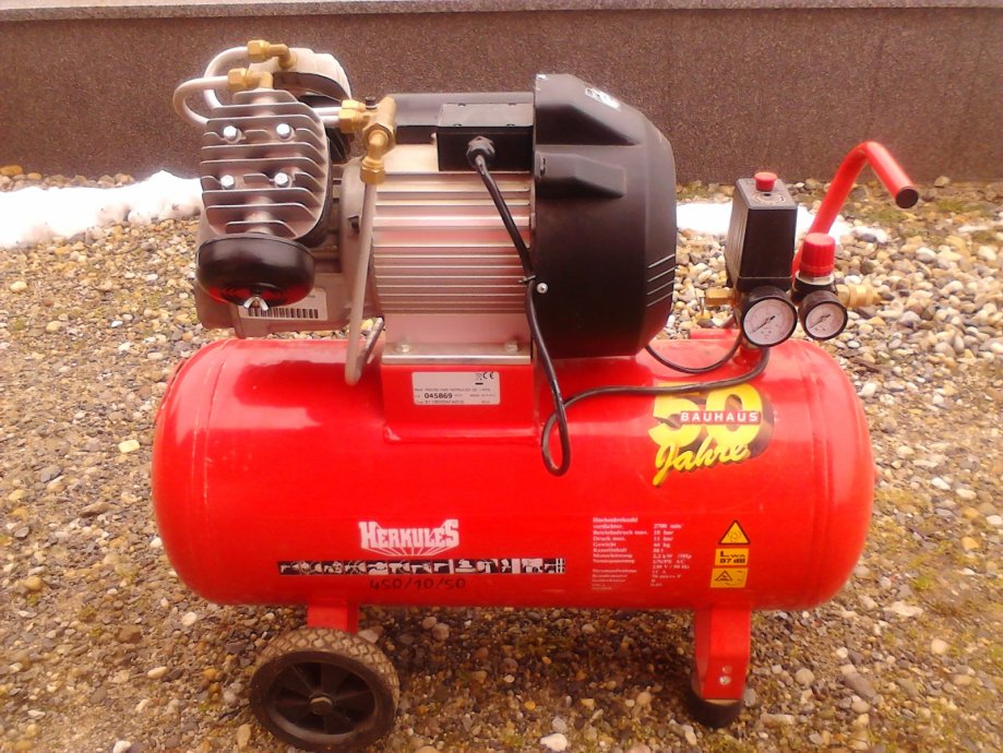

          Компресора не боядисва, боядисва бояджията с пистолет. Там и е заровено кучето. Колкото по-китайски пистолет за боядисване употребяваш, обикновено толкова по-малък дебит му е необходим. Наистина ресивера на лидълския компресор е миниатюрен за операции изискващи постоянен дебит от 200 литра примерно. Не че преди месец време не лакирах две детски къщички отвън с него, но си беше мъка. Минимума, който аз бих си купил за по-сериозно занимание (2-3 детайла наведнъж) е един двуглав V-образен Херкулес от "Баухаус". При това е с 5-годишна гаранция!

            ... Наистина ресивера на лидълския компресор е миниатюрен за операции изискващи постоянен дебит от 200 литра примерно. ...
            То не само ресивера, ама и дебитът му май е недостатъчен. Доколкото успях да намеря информация е 113 л (изходяш). Лидл имат и друг компресор, двуглав, с изходящ дебит 270 и 50 л. ресивер, но тук не съм го виждал, а цената му в немския е 180 евро.
            Между другото, в описанието на последния е посочено че е за надморска височина до максимум 1000 м. С колко ли ще се влошат параметрите на, примерно, 1400 м?

              Взех си Райдър 50 литра бутилка 1,5 кв мотор 160 литра дебит за 255 лв от Алати.
              Засега работи добре малко шумничко.
