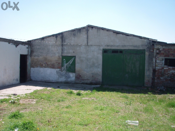

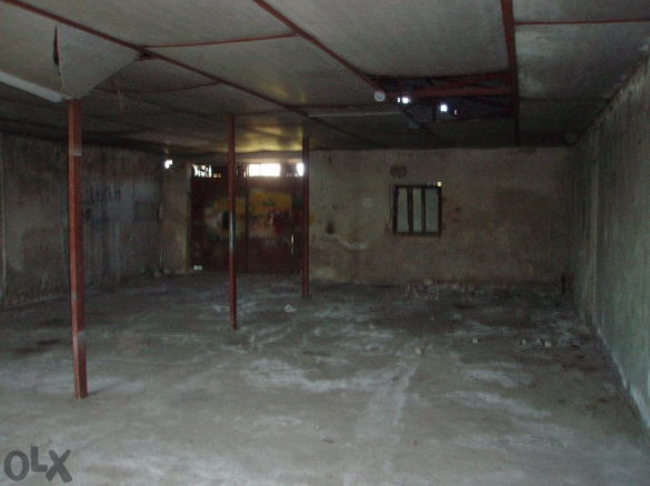

    Здравейте,
    Харесъл съм една стопанска сграда.
    Построена е преди 30 години с панели от Домостроителен комбинат.
    Покрива е с етернитови плоскости. Под тях има желязна конструкция
    От двете му страни има помещения които са на плоча.
    Как с най-разумна чена и здраво да покрия всичко2 С какво - стандартни керемиди, метални керемиди, нещо друго?
    За съжаление нямам точни размери - иначе общата квадратура е 250 кв.м.
    Благодаря
    Прилагам снимкиНатиснете снимката за да я уголемите

    Какво ще е предназначението на това помещение?
      От: Съвет за ремонт на покрив
      Цех за производство на вино от грозде, надявам се

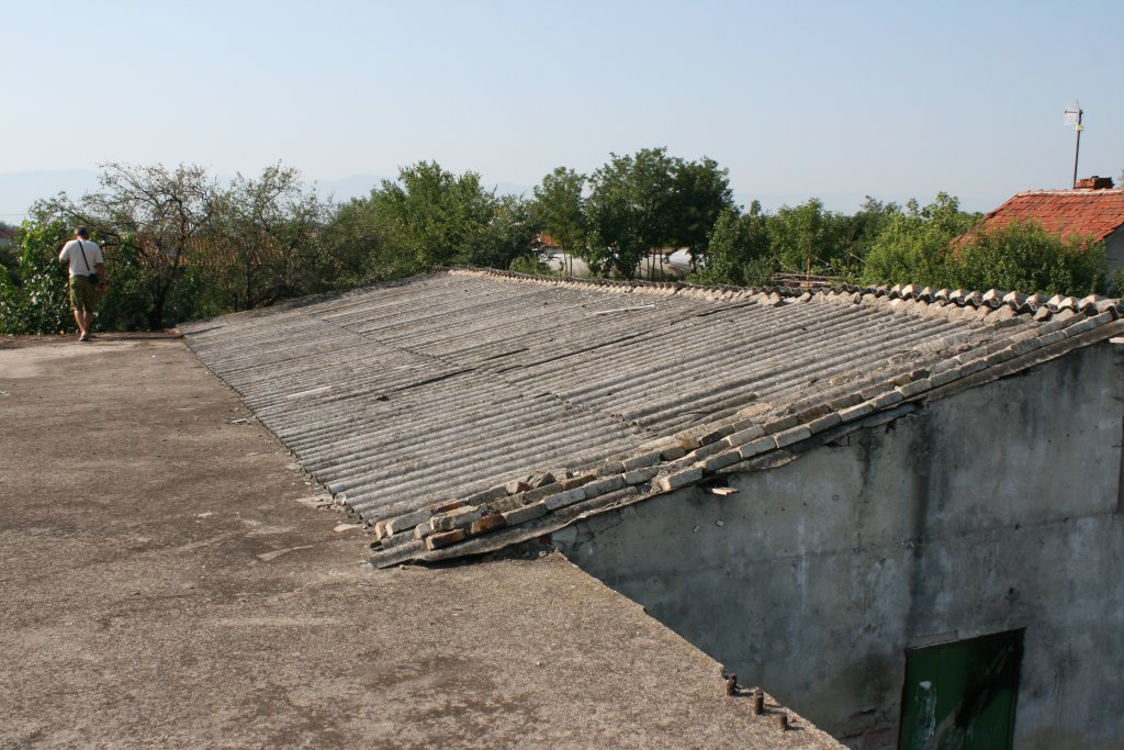

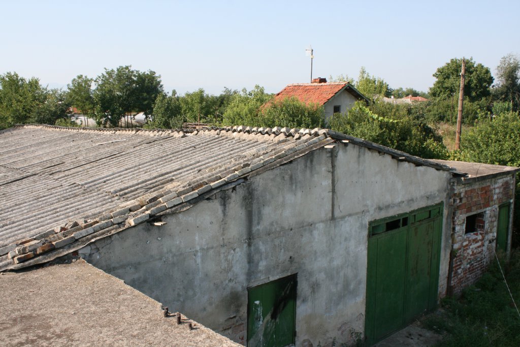

                  Дай снимки отгоре да видим дали мазана хидроизолация няма да е по-удачна.
ID:5679560Натиснете снимката за да я уголемите
ID:5679561Благодаря на всички - минаваме на LT поцинкована ламарина.

                      Етернита натрошен ли е? За вино не трябва ли да правиш топлоизолация,И на мен ми се струва че наклона за керемиди е малък.Според мен с лт ламарина,над долния етернит вата и найлон.Помисли и за сигурноста,с подобен покрив ще те крадат редовно.
