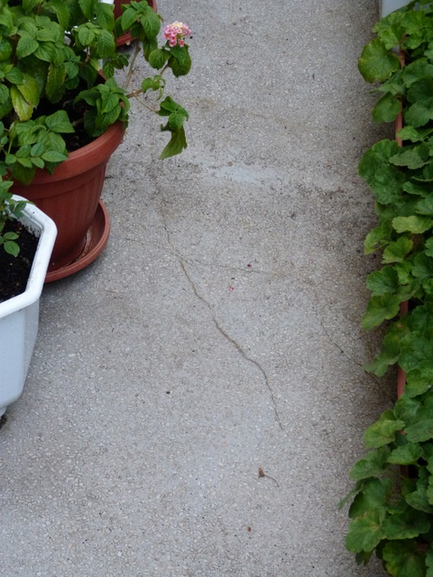

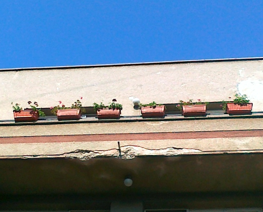

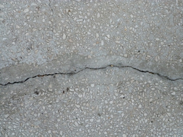

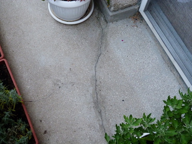

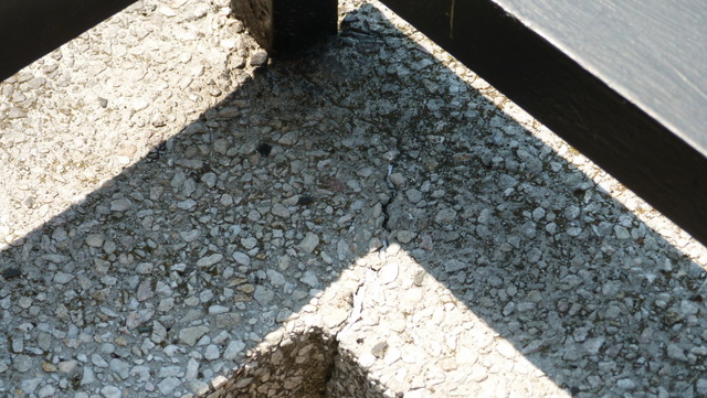

        Eй го снимковия материал:
        И горе

          Това напуканото отдолу е само мозайката и ако се отстранява след това е задъжително да бъде направена изравнителна земно-влажна замазка .Следва грунд и хидроизолация и финиш . Това е по-сложният вариант . Другото е да бъде грундирана основата с грунд за лепене на плочка върху плочка или световно известният бетон контакт в България . Следва https://www.google.de/search?q=entko...IVLJrbCh30WgDS различни фирми различни наименования ,но с едно и също предназначение за лепене на плочки върху несигурни основи . Лепил съм върху ОСБ плочи плочки , върху паркет и дюшеме . Използвам го и когато подовата замазка е компрометирана и има вероятност след време да се напукат плочките . Има още едно решение за проблема с пукнатината на мозайката ,но не мога да гарантирам какъв резултата . Почиства се пукнатината и през десет см се правят перпедикулярни срязове с диамантен диск .След това в пункнатината се залива специална двукомпонентна смола а в срязовете се поставят пластинки . http://www.ebay.de/itm/like/11099144...hn=ps&lpid=106 примерно това или на друг производител . И един клип https://www.youtube.com/watch?v=TofUwotNfog . A това ползвам най-често https://www.youtube.com/watch?v=G3WwrhsKsIQ .

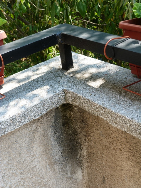

                П.П. Между другото, ето го резултатът от проникването на вода от долната страна:
