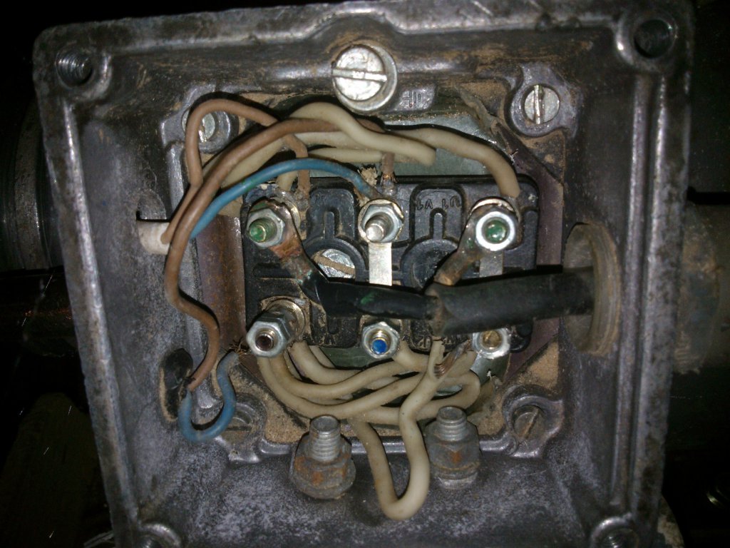

    Привет, чудя се как да обърна посоката на въртене на мотора. В момента е вързан така Натиснете снимката за да я уголемите
ID:6096096. Благодаря предварително!

    Размести малко жиците, че не се вижда!

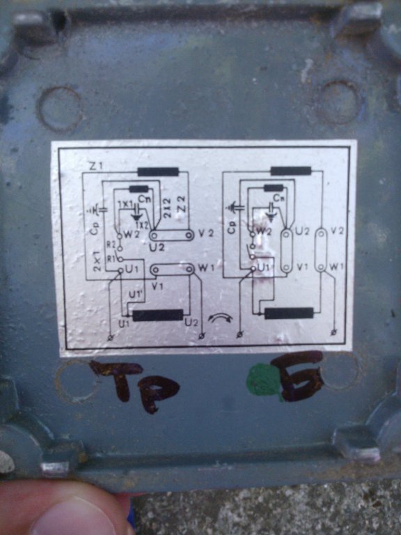

    Снимай и капачката от вътрешната страна!
    Този мотор с центробежен изключвател и кондензатор ли е?
    По принцип би трябвало само с преместване на мостовете да стане.
    LZ5ZI qth HASKOVO

          От вътрешната страна на капачката е нарисувана схема как да размениш мостовите пластинки и готово!

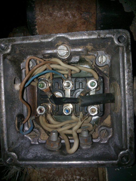

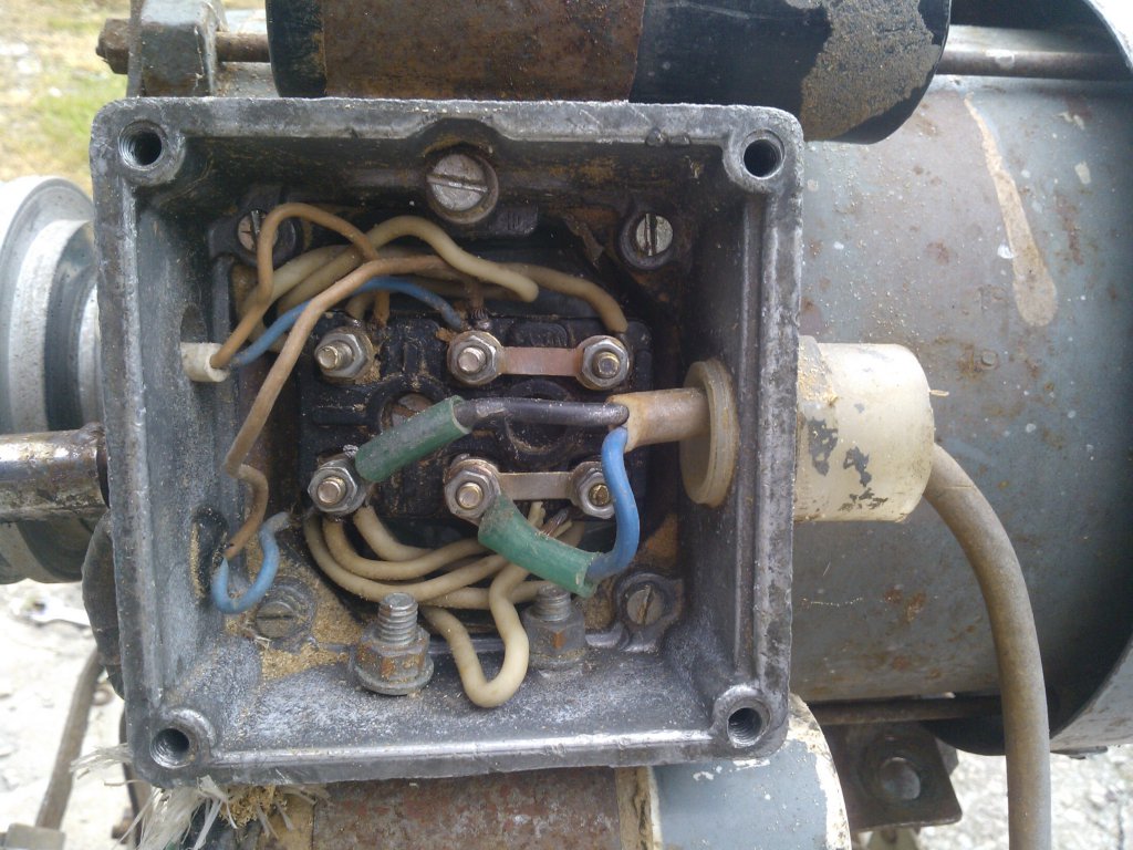

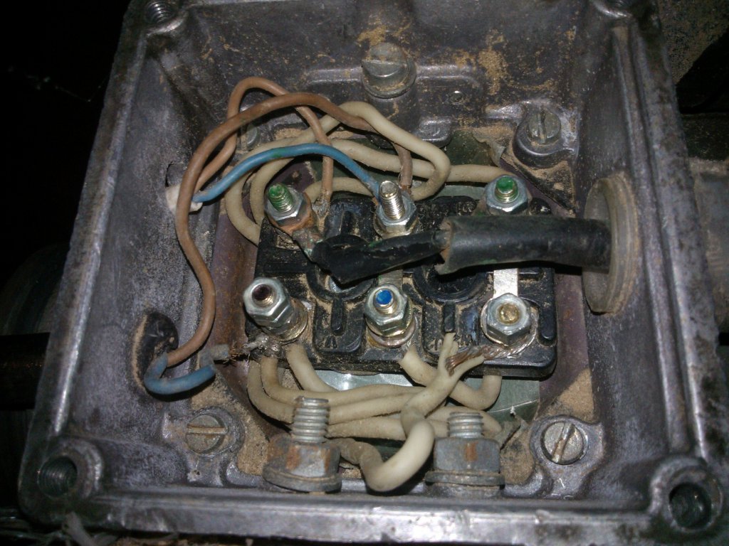

            От: Смяна посоката на въртене на ел. мотор?
ID:5677752Натиснете снимката за да я уголемите
ID:5677751Натиснете снимката за да я уголемите
ID:5677753Натиснете снимката за да я уголемите
ID:5677755 ето още няколко снимки и схемата.
