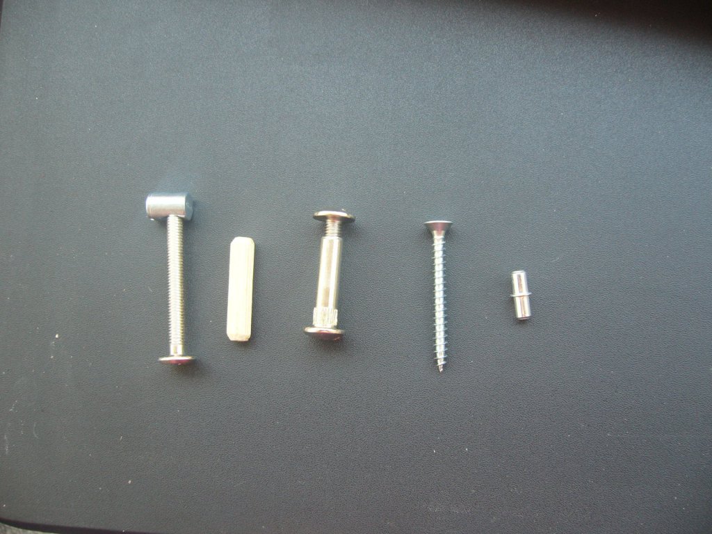

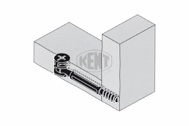

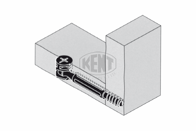

    Мебелите се получиха големички и всичко трябваше да е разглобяемо. Това става чрез т. нар. сглобка Минификс:
    Всички ги ползват масово, но на мен ми се сториха не достатъчно здрави, защото в единият си край се навиват в плоскостта. Иначе са скрити и отвън не се виждат. За това се спрях на т.нар. "Шведска сглобка":
Име:0.10711000 1396685623.jpeg
    При тях главата се вижда, но реших, че не е проблем. За сметка на товапреминават през цялата плоскост, главата е с широка периферия и винаги могат да се донатегнат ако се разхлабят. Шведските сглобки и минификс-а пристягат плоскостите една към друга. Но добавих и дървени дибли, които би трябвало да осигуряват някаква здравина на срязване. За сглобяването ползах такива неща:

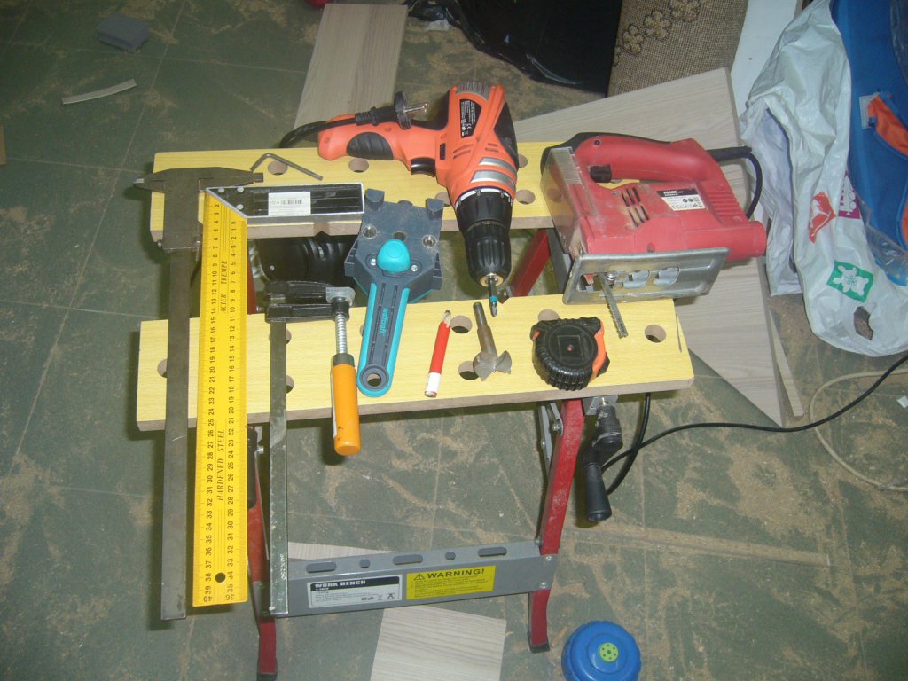

    Необходимият набор от инструменти:
    Имах всичко без винтоверта и сиво-зеленият шаблон. Ползвах свредла за дърво с ограничители 5,6,8 и 10 мм, както и шаблон за панти на Hettich:
    Цялата философия при изработката е да се разпробият дупки на точните места. Следва сглобяване. За съжаление нямам снимки от самия процес на работа, но всичко е показано много точно в следното клипче:
    За диблите използвах отвор и свредла 8 мм, а за шведските сглобки - 6 мм. Отворите за буренцата пробивах със свредло 10 мм.

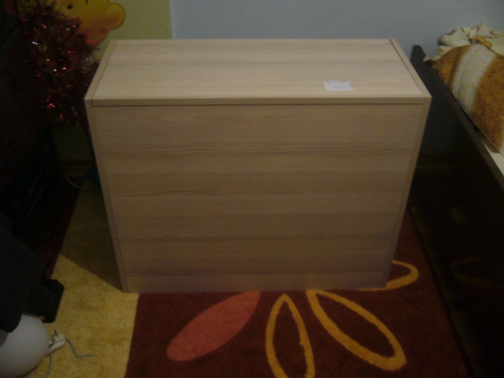

    1) Раклата

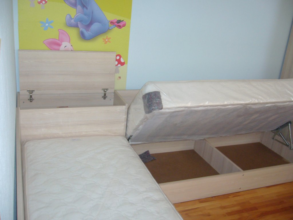

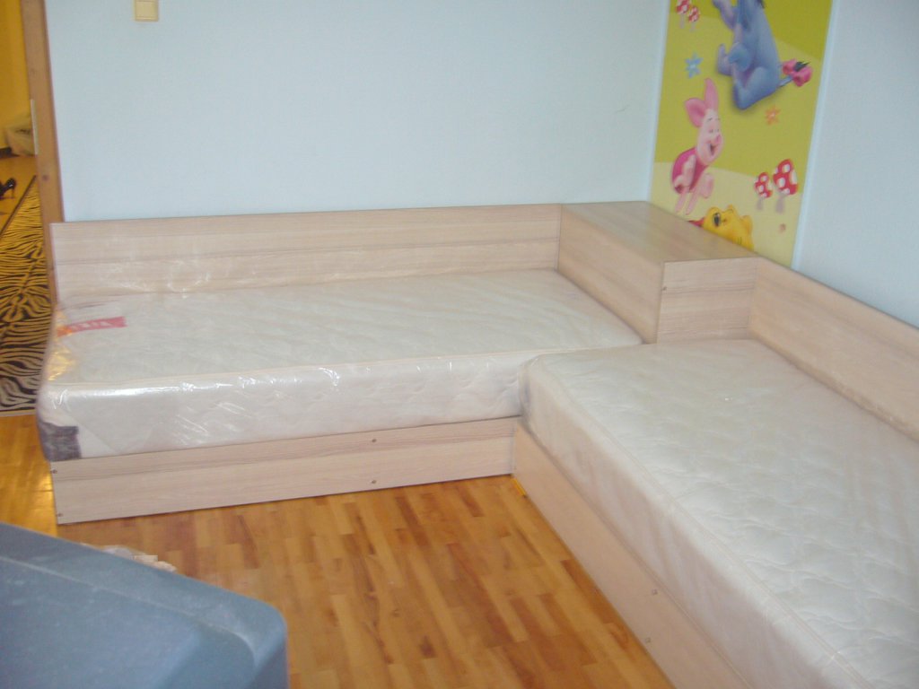

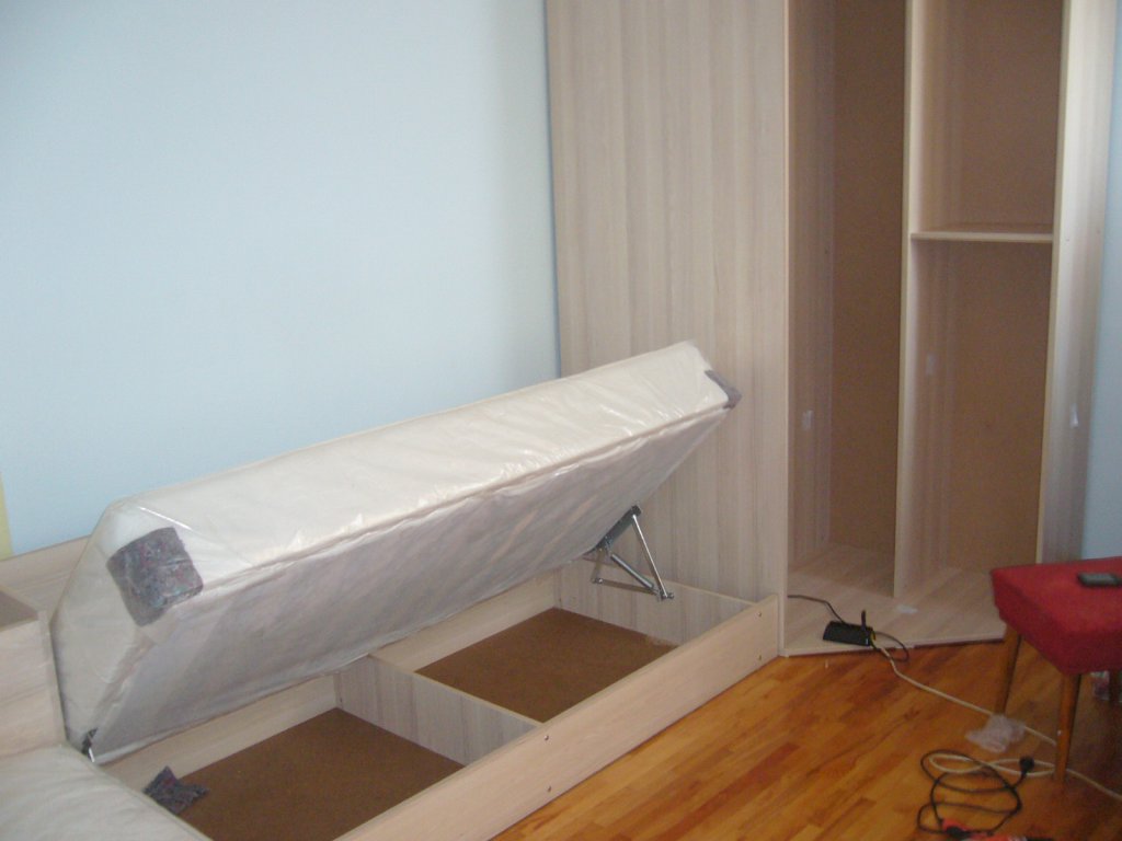

    2) Ъгловите легла с еднолицеви матраци и механизми за повдигане:

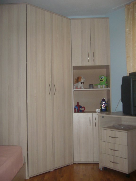

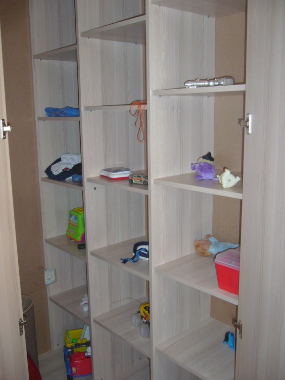

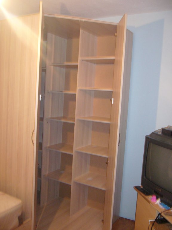

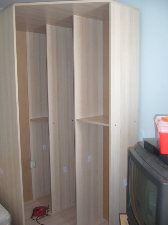

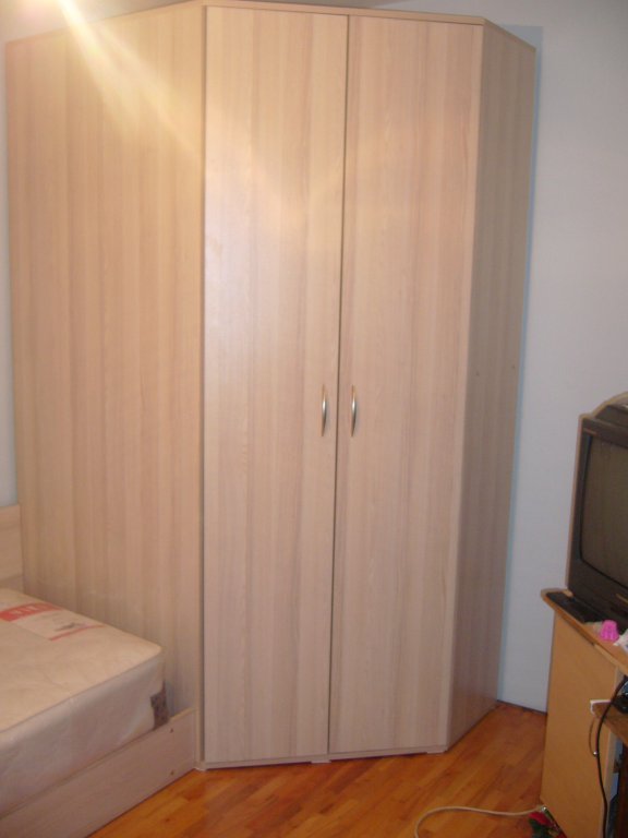

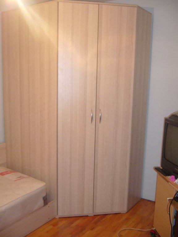

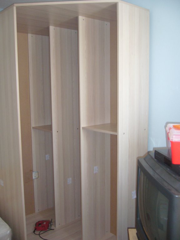

    3) Ъгловият гардероб:

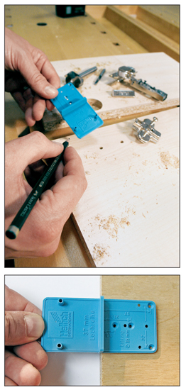

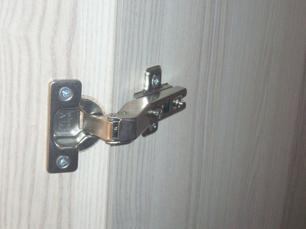

    със 135 градусови панти:
    4) Секция:

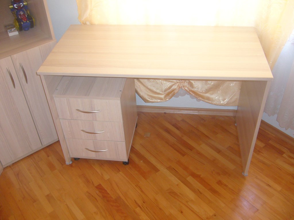

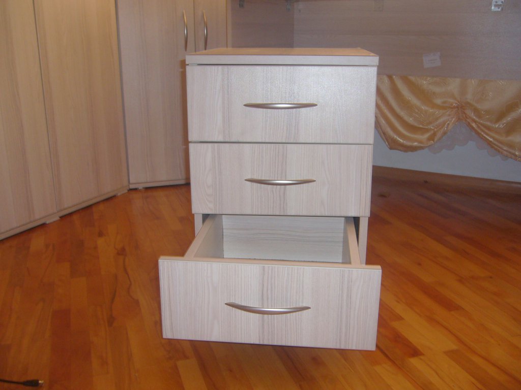

    5) Бюро и контейнер с три чекмеджета:

                  - бюрото конструктивно не ми е ясно как стои. Според мен се клати много, освен ако снимката изпуска съществена част от задницата.
                  - бих използвал панти с плавно затваряне
                  - раклата няма механизъм за задържане в отворено положение.
                  Според мен използваната от теб сглобка няма никакви преимущества пред 4х50 винт за дърво/пдч, но това си е мое мнение.

                    Също, дъната на леглата е добре да са също от талашит, а не картон. При тия размери, ще се издънят за нула време, а талашитът е 10-на лв/кв. м - баси.

                          Относно това дали да е с видии или разглобяеми сглобки - според мен за големи мебели е по-добре да са със сглобки. Предполагам, че след 5-6 години ще се наложи да цикля паркета и ще трябва да изнеса всичко от стаята. Ще си направя пълен ремонт и ще си сглобя пак същите мебели. Но да доживеем до тогава. Аз винаги като ходя по почивки в хотели и разни други места оглеждам мебелите. Искам да ви кажа, че масово използват т. нар. "Евровинт":

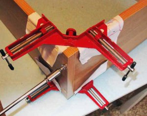

                          Това нещо иска предварително разпробиване с 3-3,5 мм свредло. С едни ъглови стяги и предварително фиксиране на плоскостите става перфекгно Главата му не е голяма и при навиване се скрива в талашита, дори и без фрезенк.

                          Относно дъната и гърбовете от фазер ... Лаглата ги сложих на крачета с височина 3 мм. Преди да сложа матраците на леглата, се разхождах по дъната. Те поддават с 3 мм и лягат върху паркета. Но не се издъниха. Гардеробът и секцията са високи 2,30 м. При сглобяването със шведска сглобка, дори без монтирани гърбове, нямаше никакво клатене.
                          Бюрото има задна стена от ПДЧ, висока 50 см и тя му осигурява стабилност да не се клати. Чекмеджетата на контейнера са с обърнат фладер, защото така успях да ги вмъкна в цяла плоскост с останалите парчета.

                            Сглобката с евровинт е чудесна, но свредлото за разпробиване не е право, а е с два диаметъра и е доста скъпо. Доколкото знам няма и стандарт, а всеки си прави каквито иска "евро"винтове. Аз съм любител и заради това отпадна този вариант.
