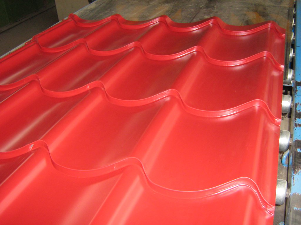

                              Не бъркайте обикновената поцинкована ламарина с металните покриви. Нито дрънчи, нито ръждясва. За разликата в теглото вече беше казано. Откъм естетика няма конкуренция. Откъм дълговечност-също. Качествения монтаж я гарантира.
                              Ето това е най-голямата преса за профилни метални керемиди. Намира се в София.
Име:Picture 218.jpg
Име:Picture 229.jpg
Име:Picture 230.jpg
                              А така изглежда готов покрив, монтиран от същата фирма.
Име:Picture 191.jpg
Име:Picture 192.jpg
                              Мога да покажа още доста снимки от техни обекти, а също и да дам контакта на заинтересовани като гарантирам за хората и за работата им.
