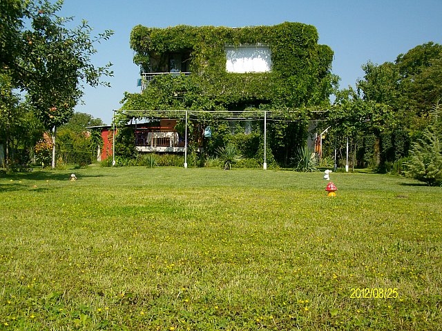

    Този покрив е с класическа плоча от бетон, върху нея има 25-30 см. стиропор, после замазка и накрая е облечен с поцинкована ламарина през 1996 г. До тук минуси не съм открил.Като вали дъжд абсолютно нищо не се чува в стаите, също така не се напича вътре лятото, дори спим с одеяло и тогава.Преди няколко години започна да избива по малко ръжда на някои места където е огъвана ламарината, но ми отнема около час време на есен да ги грундирам.Четвърто поколение строителен техник съм, и родителите и дядовците ми не бяха привърженици на дървени елементи по покривните конструкции, а те имаха огромен опит в жилищното строителство.
    За сравнение, това лято сменяхме покривната конструкция на кооперацията в Трявна, която е построена 1965 г. и все си е имало я някой теч я някой проблем за оправяне.Около 300 кв.м. излезе около 25 хил. лв.

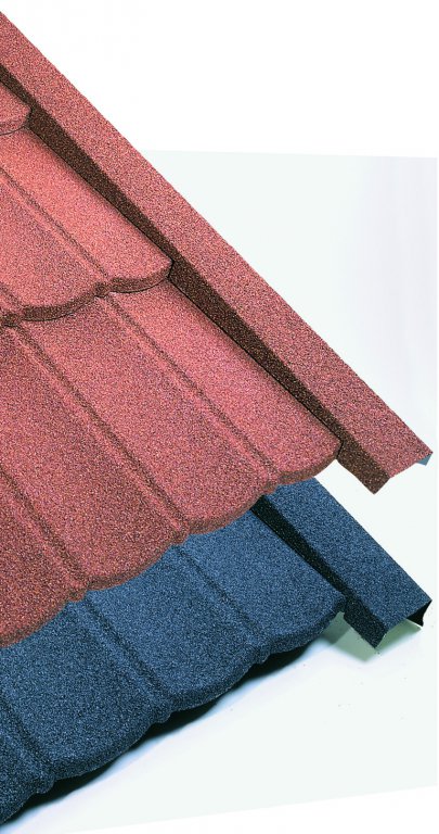

          Има и метални с посипка - шума дори от градушка е по-малък в сравнение с обикновените керамични керемиди.
          А за рязането има два варианта - единия е да ти ги зарежат фабрично преди доставката (съгласно проекта на покрива), другият е на место с една специална електрическа ножица за метал - става без накъртвания и тем подобни. Грамотните монтажници са наясно и си имат всичко необходимо.

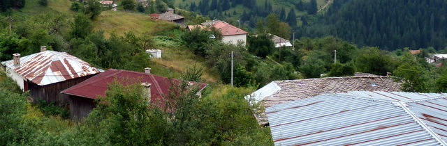

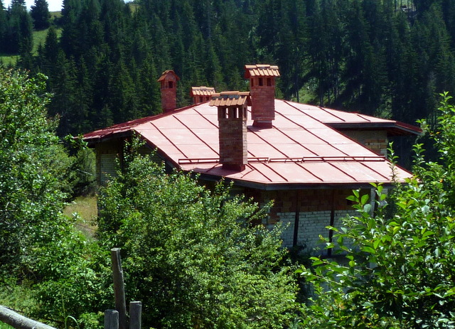

                          Определено е вариант, който е в късия списък и дори по начало го оглавяваше. Визията е добра, както и отзиви от ползващи в района. Гледам обаче, че в същия район има и доста ламарина, макар и в по-обикновени варианти, а и от фирма, занимаваща се основно с покриви, изрично ми препоръчаха металните като основен вариант за планински район. Поради което търся и 2-о, 3-о, 5-о мнение. Пък накрая калкулаторът ще си каже.
                          Аз ходя в къща с поцинкована ламарина (българска) от 1978 и още нищо и няма. ...
                          На някои обаче им има

                          На други нищо им няма за 20-на години
                          Последно редактирано от Чавдар (V93); 12-02-15, 22:02.
                            От: Метален покрив на къща?
                            Е, не!
                            Това на втората снимка е абсолютен кич с тия комини.
                            Направо е шут в очите.
                            Битумни керемиди обмислял ли си?
                            И по-стръмни скатове, като за планинска къща.

                              Е, не!
                              Това на втората снимка е абсолютен кич с тия комини. ...
                              То да му бяха само комините ...
                              А битумните никак не ми допадат като визия.
