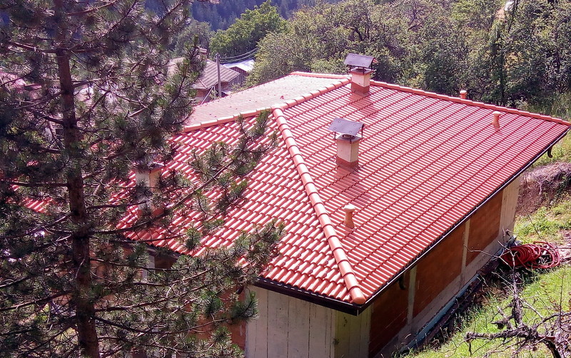

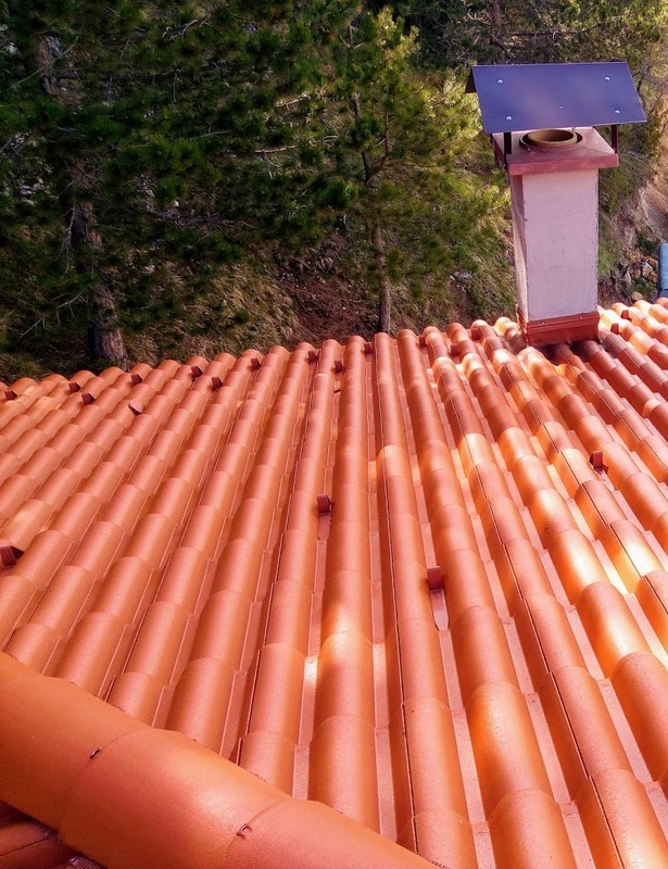

          Поради което в движение промених концепцията и се спрях на покрив от бетонни керемиди на Брамак. Харесахме си керемида тип Атика - средна вълна
          Натиснете снимката за да я уголемите  Име:PHOTO_20190712_170526-001.jpg Прегледи:0 Размер:247.8 КБ ID:6625815
          Натиснете снимката за да я уголемите  Име:PHOTO_20190510_094738.jpg Прегледи:0 Размер:184.4 КБ ID:6625816
          Проблемни места се оказаха зоните около комините. Поради вълната на керемидите в тези зони се използва гъвкав материал Вакафлекс - гъвкав, армиран, самозалепващ материал. Не е лош, обаче изпълнителите трябва да имат опит с него и да спазват предписанията на производителя.
          В моя случай двете неща ги нямаше и (иначе много свестните) изпълнители бяха допуснали грешки, които доведоха до течове и се наложи да придобивам още една квалификация.
          Имаха обаче и смекчаващи вината обстоятелства - надбягвахме се със зимата и изпреварихме снега само с 1 ден ...

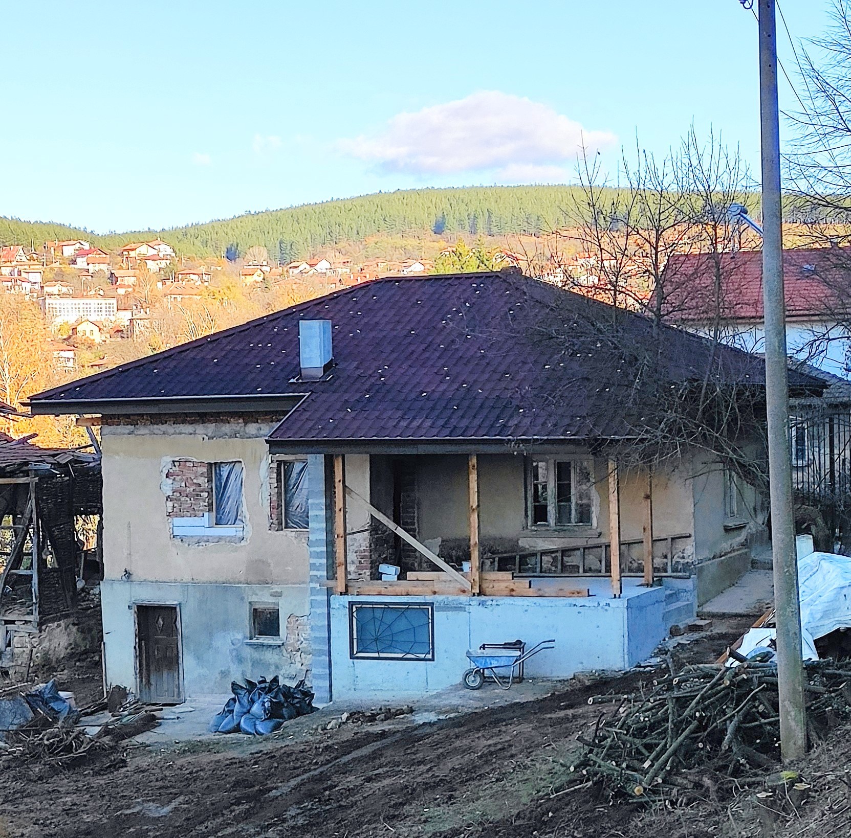

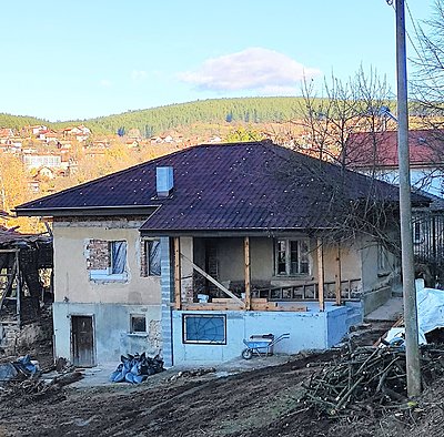

            Аз пък, повлиян от някой интернет авторитети, сложих Ондувила.......нали все трябва да съм наопаки

              Супер е станало, браво. Впрочем не те ли е страх от съсели, виждам няма тази мрежичка или пластмаса против гадинки да влизат през дупката по периферията на покрива. Аз точно заради съсели от които страдам и в родината и на острова, реших да мина на покрив с горещо пламъчно полагане - хем не влизат гадове, хем лесно се "лепят" соларни панели отгоре и 3 в 1, лесно и бързо се поправя.
            • IvanIvanovi
              IvanIvanovi коментира
              няма дупки, всички такива бяха запълнени с тухли и подмазани
