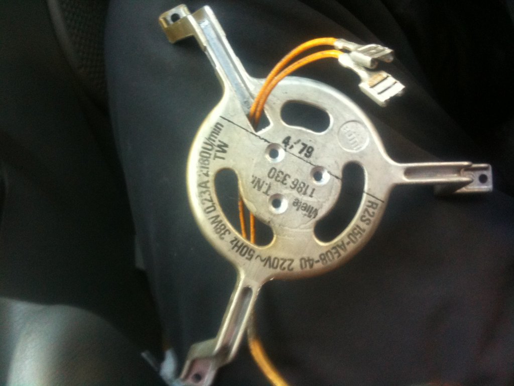

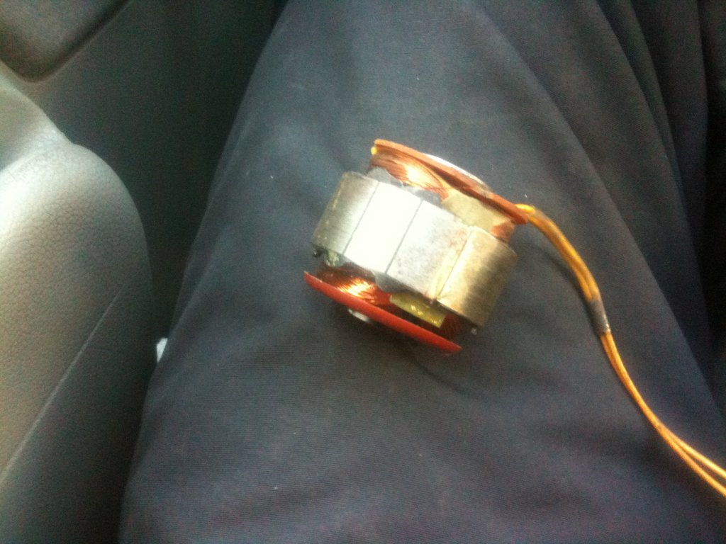

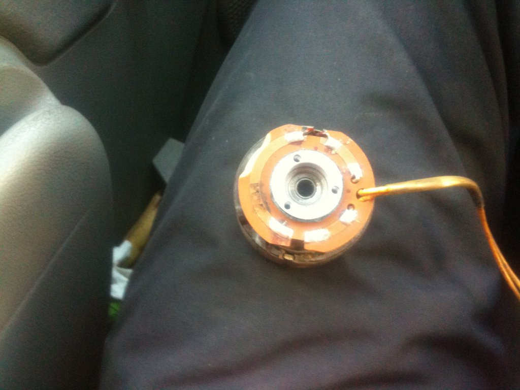

    Печката по точно фурната е с вентилатор. Много специфичен както се оказва. Намерих няколко сервиза уж оторизирани за марката но мечо аха да помогнат. На вентилатора има нещо като парт номер Miele T.Nr 1186330 на друго място пише r2s150-ae0840. Натиснете снимката за да я уголемите

    Вентилатора ли е изгорял.От други модели си мисля че ще стане.
      От: Проблем с готварска печка Miele
      Да изгорял е и понеже нагревателя е около перката не работи фурната. Вариант е и да се пренавие понеже не е нещо залят пък и не се върти /няма нужда от баланс/ след евентуално пренавиване

        Фурната трябва да работи,вентилатора не се ли включва отделно.
          Тия електромоторчета имат едни термопрекъсвачи, дето изгарят понякога. Не знам дали точно така се наричат, но идеята е, ако мотора се претовари (вдига тока) и тая джаджа изгаря - също като бушон.
          Търси малък елемент някъде около намотките. Нищо чудно да му няма нищо на електромоторчето.
