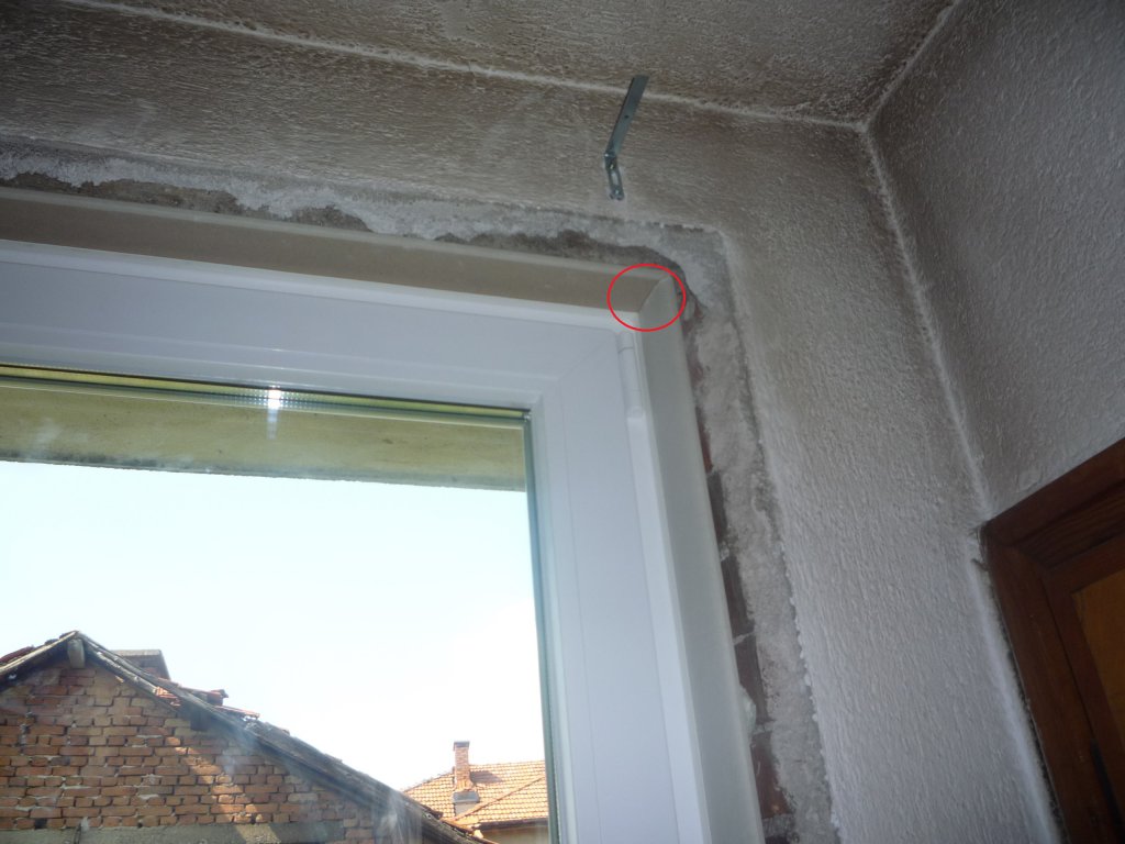

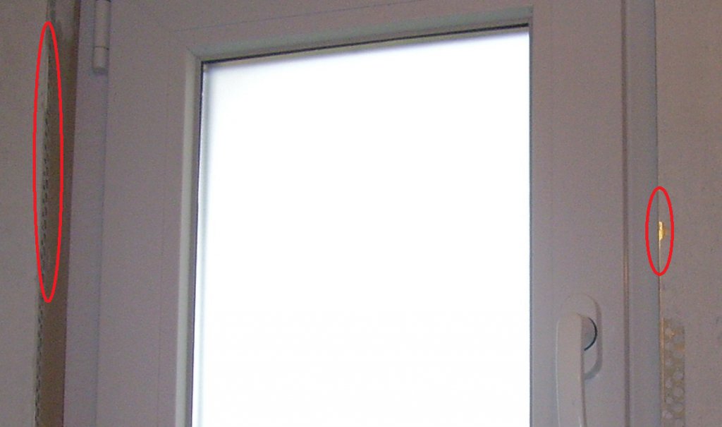

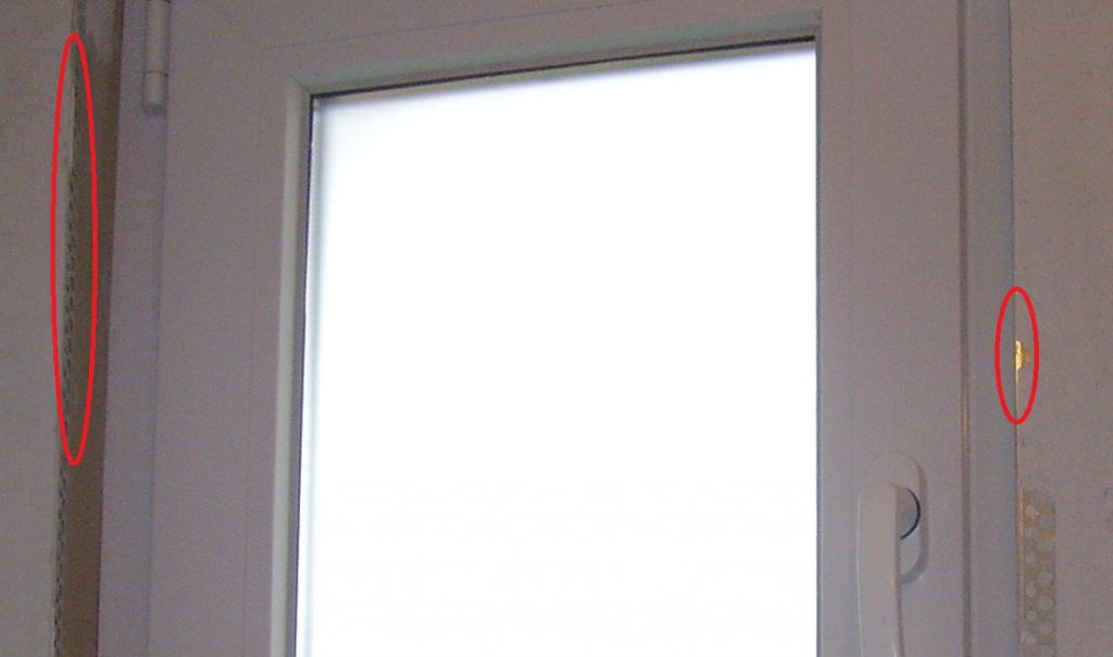

                Като начало и аз последвах съвета, който е дал alex052, и реших да използвам завършващ П-профил за гипсокартон. Въпреки всички негативи (нарушаване целостта на профила и евентуално компроментиране на качествата му), реших да го закрепя с къси рапидки, като по този начин доста се улеснява задачата с правилното фиксиране на гипсокартон-а (особено във вертикалните части).
                По трудния начин, установих, че е много полезно, П-профила да бъде продупчен преди да бъдат направени опити за захващането му за дограмата, за да се избегнат евентуални изкривявания - неизбежни за начинаещ икономист, занимаващ се с каквото не му е работа, дори използвах предварително разпробития П-профил като шаблон и разпробивах леко самата дограма, преди захващането с рапидки, тази процедура отпадна с натрупването на малко опит.
                За да избегна напукване, в уградения с червено участък използвах стъклофазерна лента:
                В общи линии е това.
                Както бе споменато по-горе, за по-сигурно, след обезпрашаване на основата, използвах бетонконтакт за грундиране.
                За запълване испозлвах гипсово лепило, тъй като има доста по-голямо време за използване на готовата смес от гипс-а.
                И като последен съвет - ако се използват ръбохранители, може би е добра идея да бъдат минати с блажна боя, тъй като ако има участъци от тях, които не са покрити при шпакловането, те не се покриват от латекс-а и прозират.

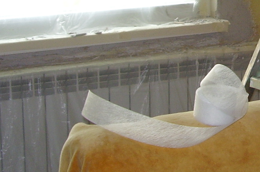

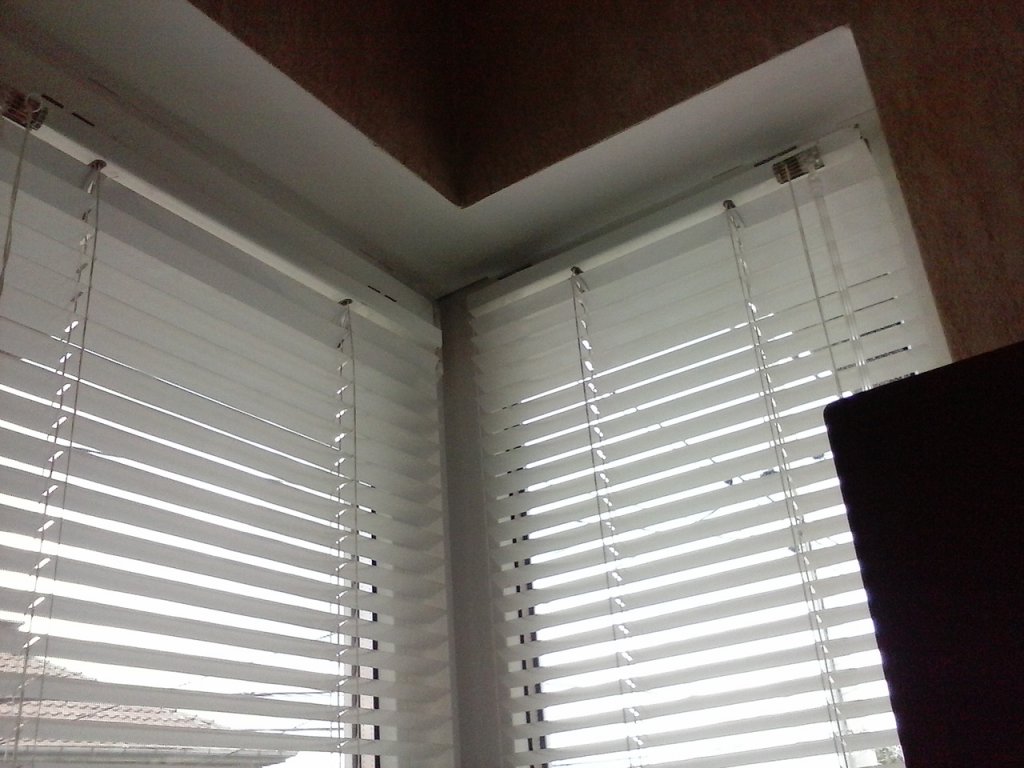

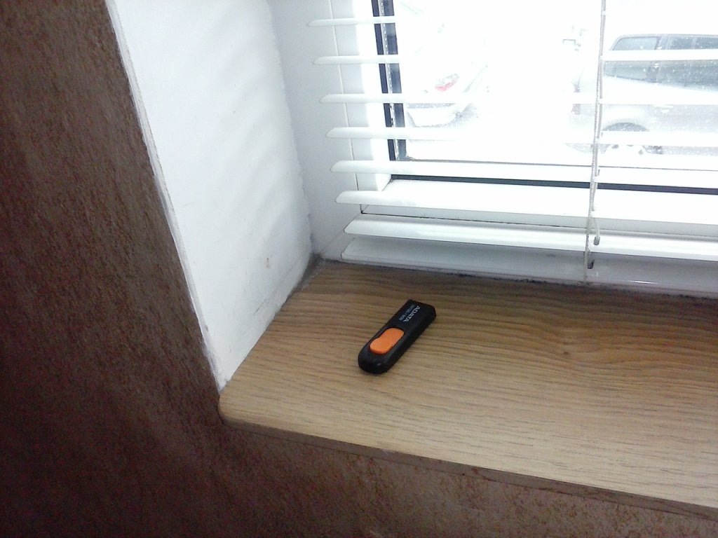

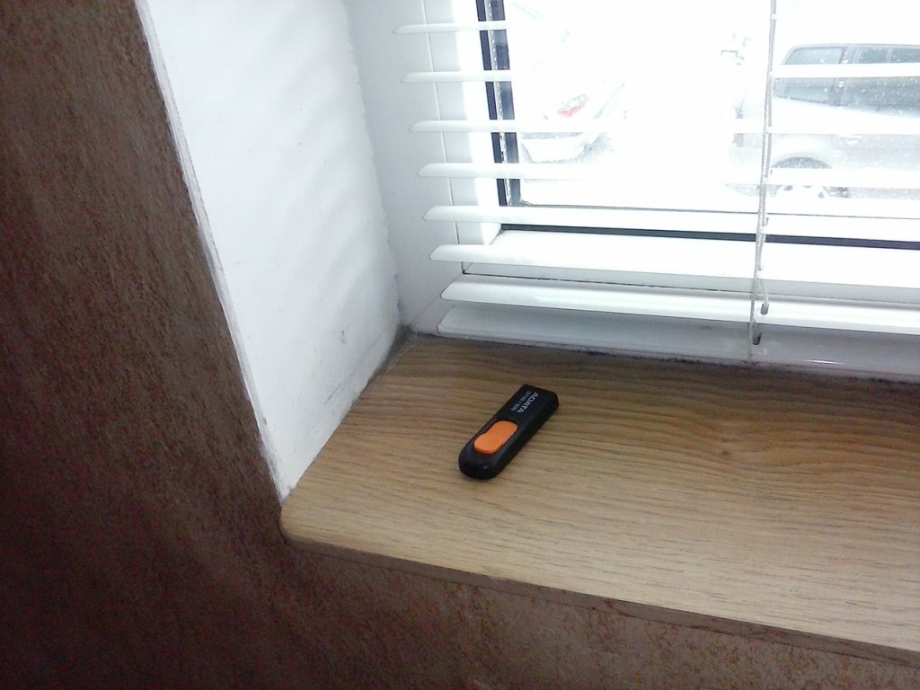

                          Работата е елементарна,това го правих преди години с гипскартон и подпрозоречна пола от паркет ламинат ,щото ми беше останал доста.СНатиснете снимката за да я уголемите
ID:5611956Натиснете снимката за да я уголемите
ID:5611957лед като си бях произвел дограмата/бях разработчик дограмист в столична голяма фирма преди години/лупнах "Рехау"с двойно усилена армировка,трябваше сам да си кърпя около нея ,та така с картонче и гипсово лепило!Ако сега ми се наложи обаче ще използвам лепило на "Мапей"П10 и аквапанел ,въпреки това толкова години нищо не е мръднало!

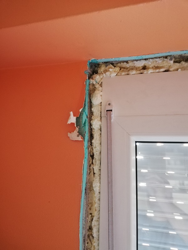

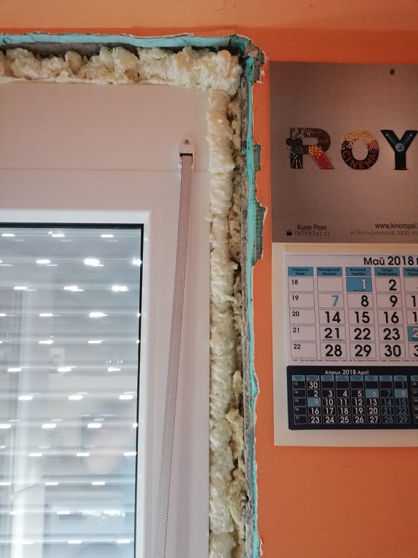

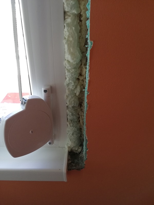

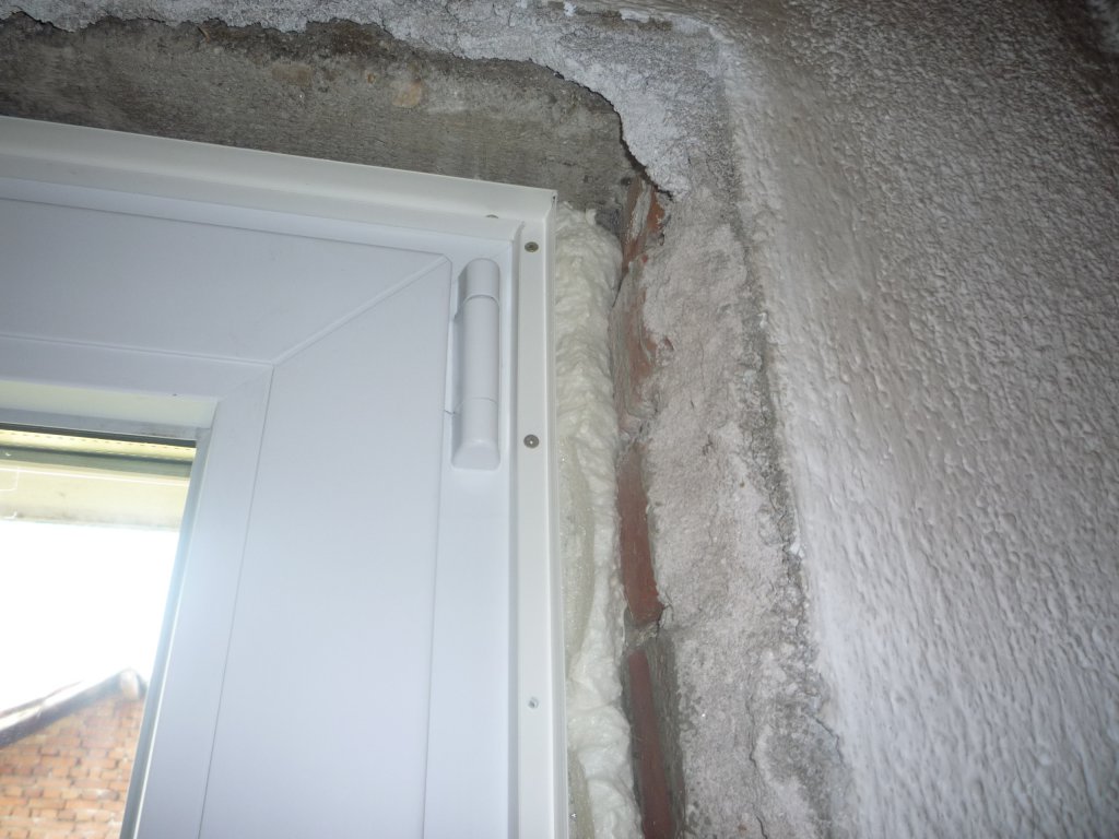

                              Здравейте.При мен се прави саниране на блока и ми смениха стара алуминиева дограма със пвц. Отвън прозореца опира на старо обръщане със топлоизолация.Имах стара 5 см която надградиха.Отвътре имам залепен два см. фибран.Понеже новия прозорец е по-малък от стария, се получи
                              разстояние от 3 до 5 см. запълнено с пяна ,между дограмата и стената.А челно от дограмата до фибрана на стената около 4см.Така имам за запълване правоъгълник 5 на 4 см.С какво е най-добре да го обърна.Лента гипсокартон залепена и запълнена с гипсово лепило, парче фибран или стиропор , или направо с метален ъгъл и гипсово лепило.Трябва ли да се застъпи дограмата с обръщането ?Натиснете снимката за да я уголемите
ID:5788259Натиснете снимката за да я уголемите
ID:5788260Натиснете снимката за да я уголемите
