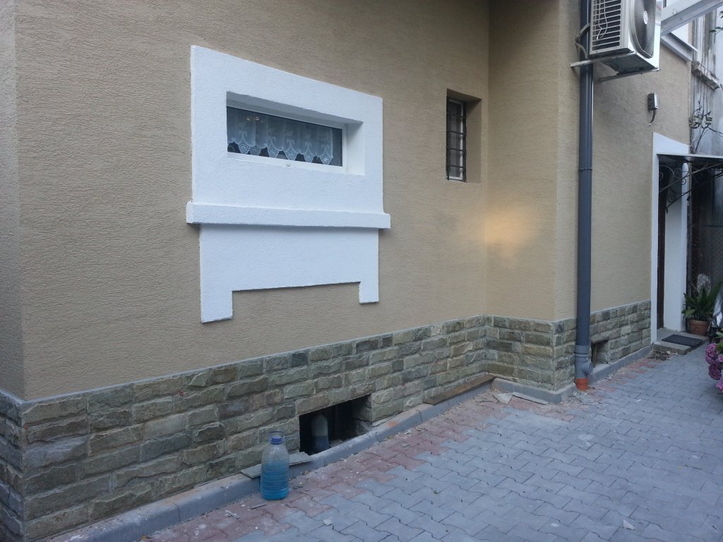

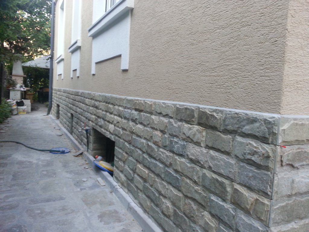

      След дълго умуване стигнах до извода, че камъни с неправилна форма са по-подходящи за вила, не и за къща в центъра. Затова избрах 10 сантиметров гнайс, води се "чукан" и е с релеф. Майсторите ми го залепиха върху метална мрежа, която пък хванаха към настоящия цокъл с дюбели. Само на едно място сложихме фибран и то за да изравним нивото. Замазаха с лек наклон при връзката с мазилката, а камъка минаха с безцветен импрегнант (имаше и такъв с мокър ефект но не ми допадна) Ето крайния резултат

        Много добре се е получило! какво лепило ползвахте?
          От: Лепене на камък за цокъл на къща
          Много добро изпълнение.
          Имаш ли снимка на мрежата върху бетона, преди полагане на камъка?
          Интересуа ме какъв тип мрежа, честота на поставяне на дюбелите /броя на квадратен метър/ и вида на дюбела?
          Виждал съм едни пирон дюбели с кука накрая, направо захващат мрежата. Обикновенно се използват за мрежа върху фибран на под, непосредствено преди замазката.
            Да да,майсторска работа.Евала !
              За съжаление май нямам снимка. Дюбелите бяха сравнително начесто, от тези пластмасовите - червени на цвят с малка глава като за бетон. Мрежата се захвана здраво върху стария цокъл, който беше сравнително здрав и изчукаха само на места. Целия цокъл глътна доста лепило (чиято марка ще проверя допълнително) и за да се изравни нивото на къщата отвсякъде се наложи да поставят още един ред плочки отгоре, които на практика застъпват с около 3-6 сантиметра изолацията. Надявам се след време този ред да не падне пръв- подмазаха го с теракол с фибри а за мен остава да запечатам с мазилка. Какво мерих и смятах не е ясно, но съм взел около 4-5 квадрата камък повече . Днес майстора ще облече и част от дворната чешма. Ако на някой му е необходим такъв камък , можем да измислим нещо за остатъка.

                  Хубаво свършена работа!
                  Браво!
                  Единствената забележка, по-скоро от естетична гледна точка, маааалко по-голямо разминаване на вертикалните фуги.
                  Иначе си личи, че е работено добре.
