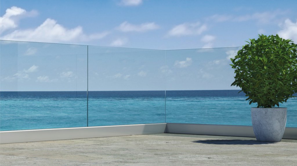

          Това, което ми се върти в главата е като последната снимка, но с някакъв механизъм, допълнително стъкло да може да се издърпа нагоре, така че височината на парапета вече да стане двойна. Линкове, адреси телефони ще ми бъдат от полза.

              Мислех за тента, но искам да е максимално изчистено небето, а тентата, както и решенията с парапет тип хармоника, предполагат някаква рамка. Иска ми се в нормални условия, парапета да е като на картинката на колегата Haji, а в духовити дни или вечери, да стане двойно по-висок.

                Ако парапета изглежда като от снимката на Haji, и над него няма нищо за укрепване (терасата на горен етаж), ще е доста трудна задача според мен от гледна точка ветрово натоварване. Иначе, няма невъзможни неща всичко зависи от бюджета. Успех!

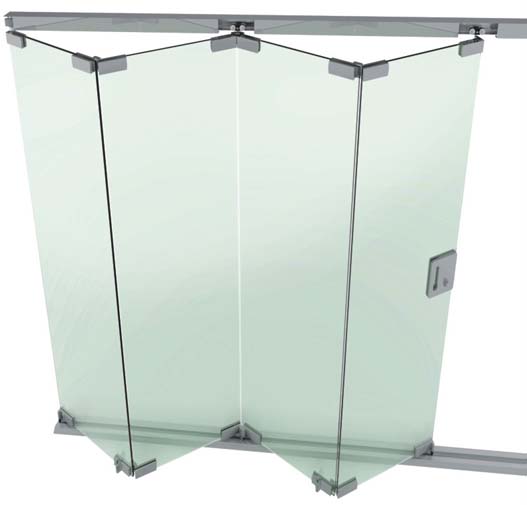

                  Ето нещо такова ми се иска. За момента съм намерил фирма, която го предлага, но го нямат в наличност и не е ясно кога ще го имат, а и ми се иска да видя и други решения и възможности.
