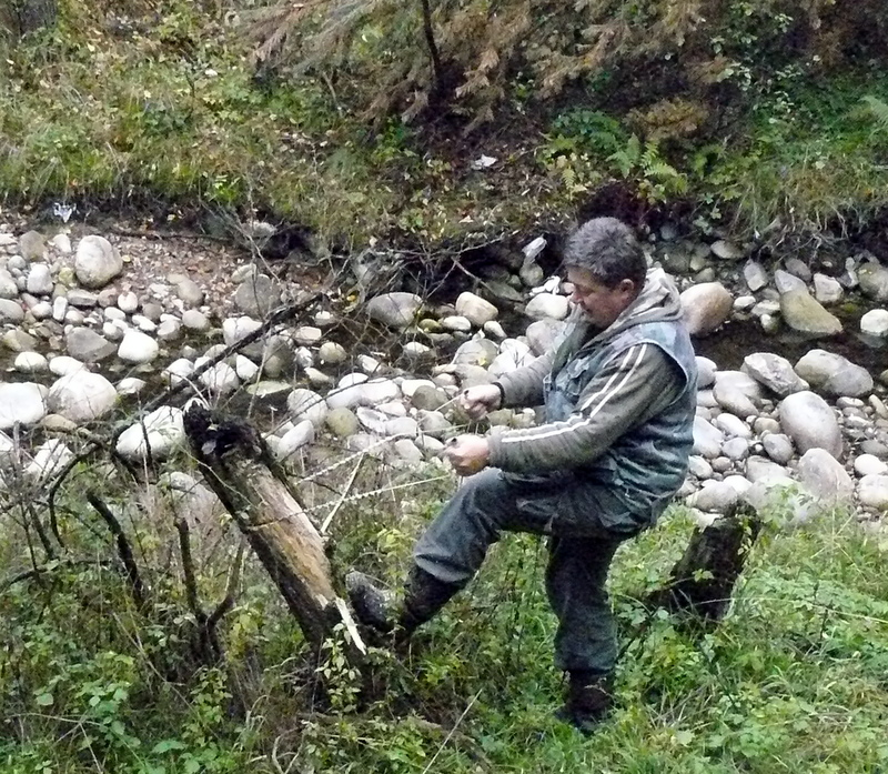

                      Първоначално публикуван от Иво82 Преглед на мнение
                      ... С верига от резачка ще ми е интересно да гледам някой как си чупи ръцете и му пуши лимбата
                      Щом ти е интересно - гледай!
                      Само дето веригата от трион е неудобна, че реже само в едната посока.
                        Ползва се без проблем струна от китара или жило за спирачките на колело ! С верига от резачка ще ми е интересно да гледам някой как си чупи ръцете и му пуши лимбата
                        Подкрепям: За пластмасата струна ще свърши работа. Че и обикновена тел. Със здрав конец също става, но се къса често.
                        Верига използвам за дебели клони, които няма как да се стигнат отблизо. С тоя голям зъб за пластмасата няма да стане.
