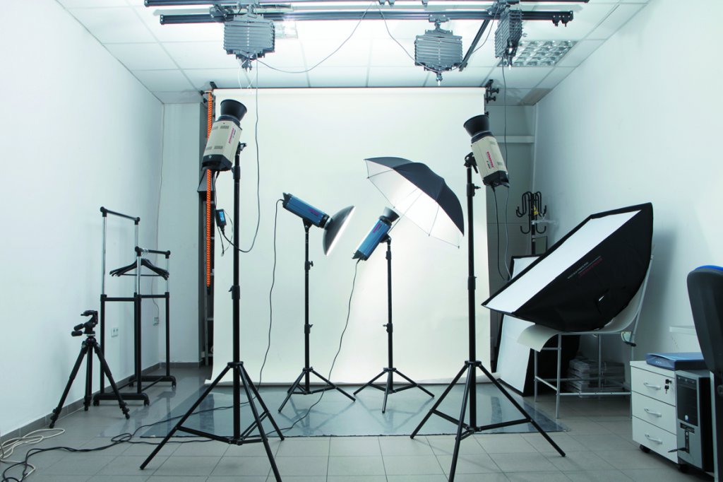

                  Винил няма да свърши работа, защото като стъпваш върху него се набръчка.
                  Ние сме сложили 2 мм прозрачен плексиглас. Колегата kozeboy по-горе ти е дал линк. На подобни цени са плоскостите и във Васкони.
                  Полагаме го върху хартията от фоновата система и така фоновете като се тъпчат не се цапат и не се късат. (А тънки токчета от дамски обувки много лесно пробиват и късат картона ) Недостатък обаче е, че след известно време използване се надрасква и става неподходящо ако влиза в кадър.
