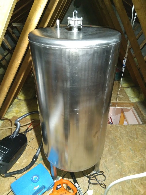

                    Малко късно по темата, аз реших същата задача:
                    Не исках да има поплавъци, отворени казани, пластмасови бидони, помпи, хидрофори и други технически творения. Искам да имам резерв с питейно качество.
                    За да бъде свежа водата е нужно тя да се опреснява. Стандартно се дава 240 литра резерв за един ден за нормална къща.
                    Поръчах си казан по мой проект , неръждаем, около 270 литра с два клапана - първия да позволи пълнене - да изпусне въздуха докато изравни налягането с мрежата и втори, наобратно - да поеме въздух, когато дебитът е по-голям от този на мрежата (когато спре водата или няма налягане).
                    На снимката се вижда смучещия клапан. Обезвъздушителя в ляво върху нипела липсва.
                    Входящо налягане от мрежата 1,5 bar. Без флуктоации. По-високо налягане е добре дошло, за нещастие не се е случвало.
