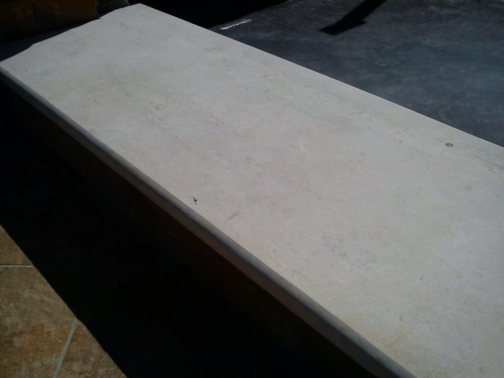

                            Ето снимките, както обещах.
                            Снимал съм и два варовикови прага, на които съм дал поне по три ръце, и както е видно от снимките, гланц нямат. Просто не попиват водата и не се цапат.
                            Мислех да направя пробно и на някой камък, но забравих. Ако има интерес, утре ще направя пробата.Натиснете снимката за да я уголемите
