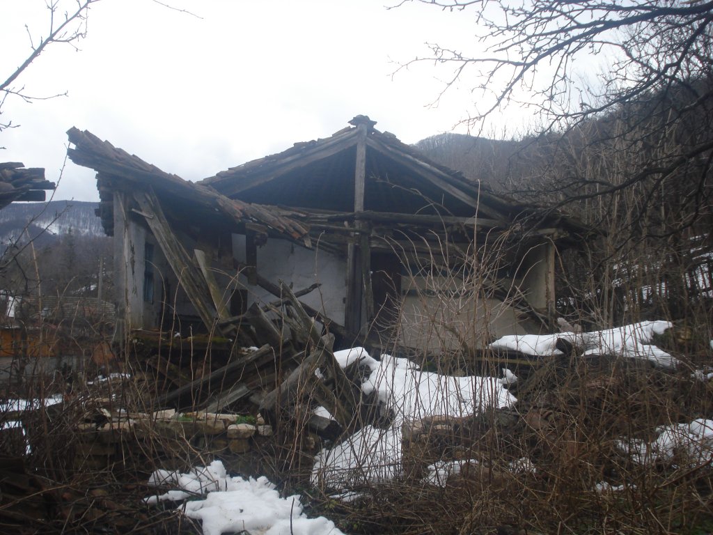

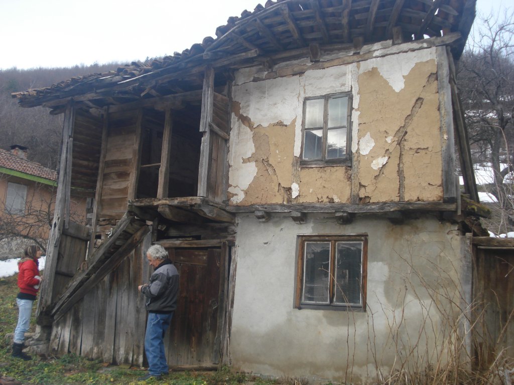

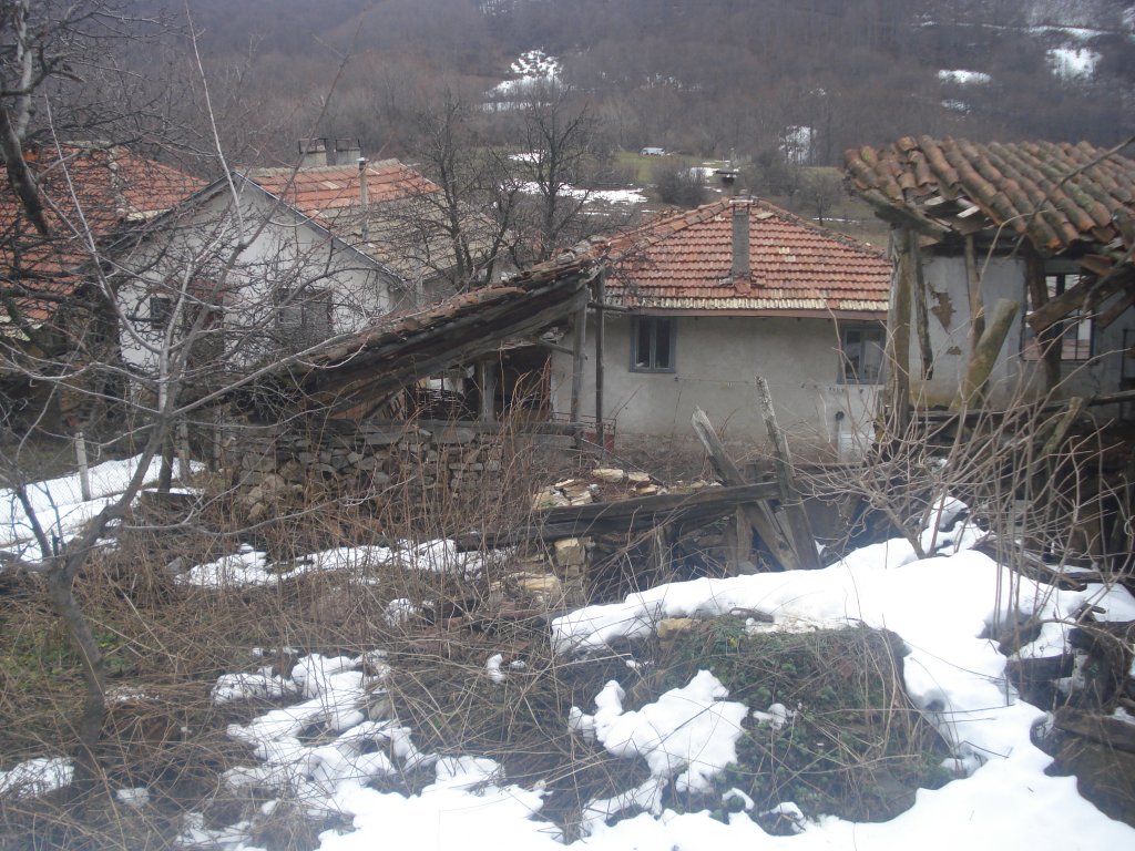

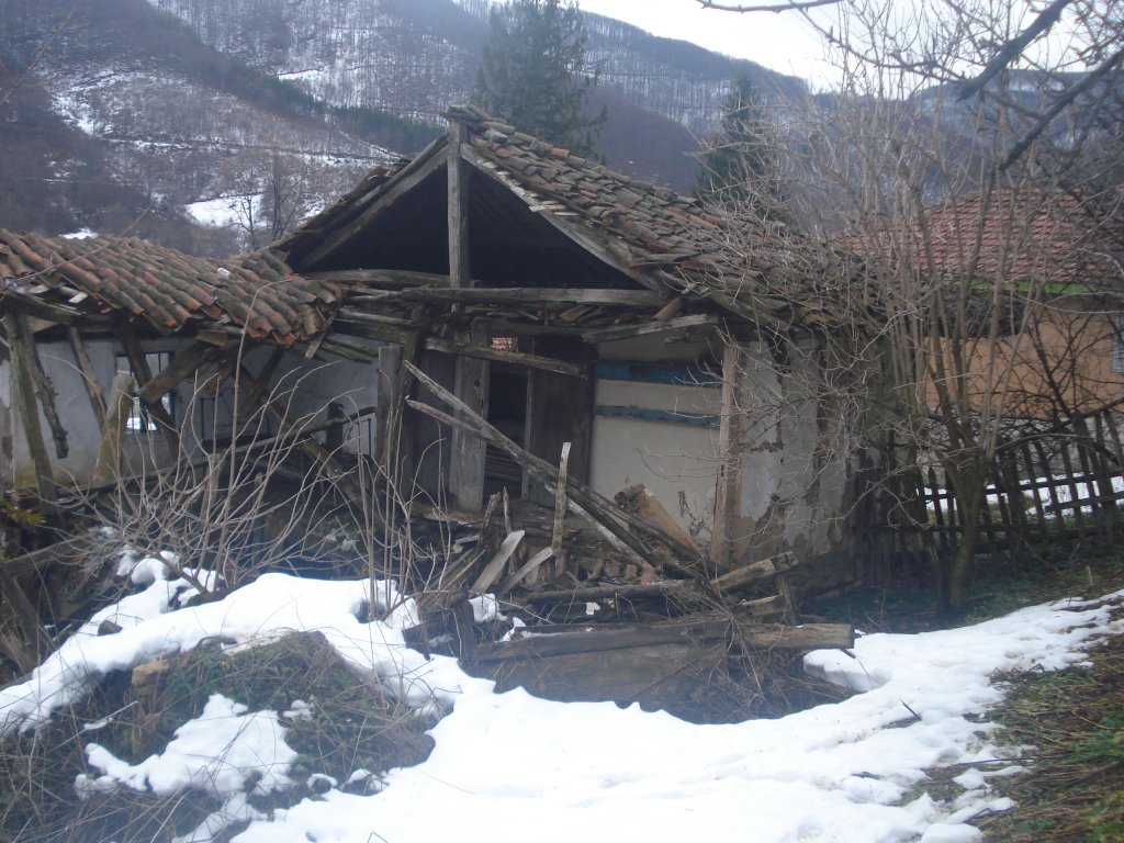

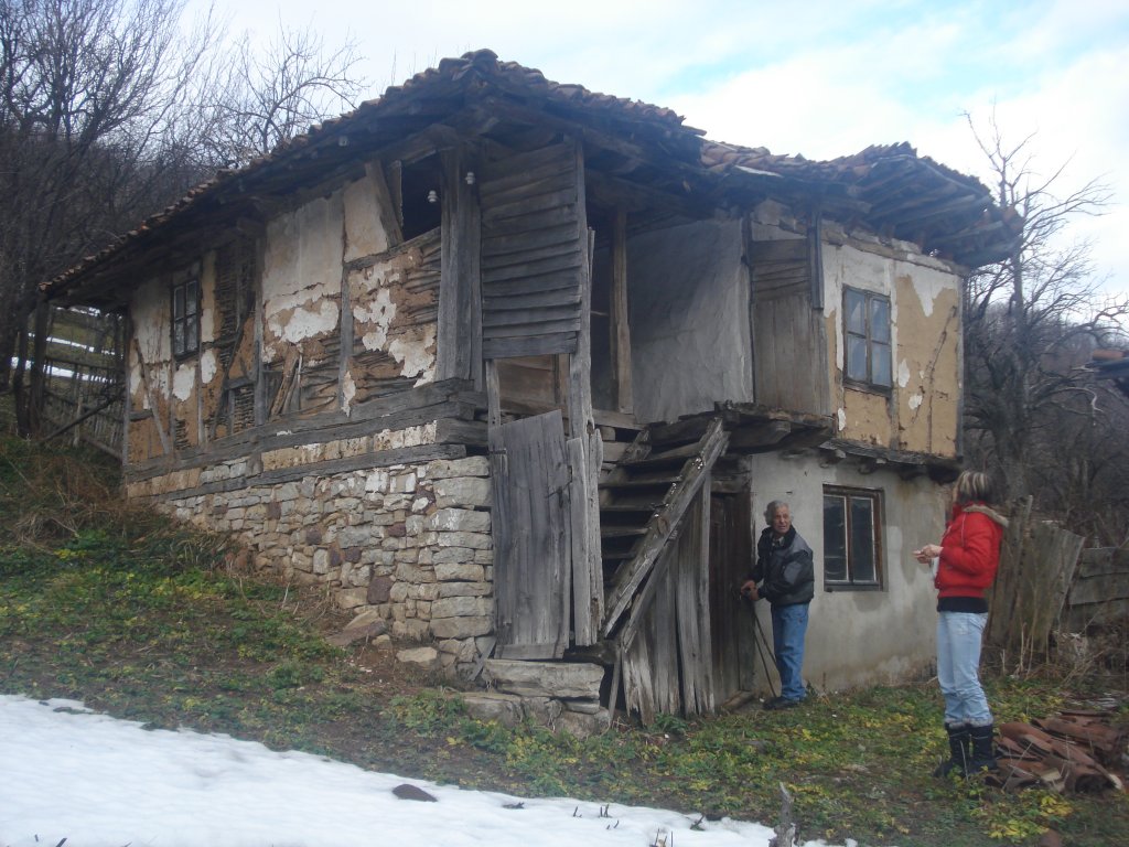

    Здравейте и от мен!
    Много се чудих дали да пускам тема,обаче Стефан ми даде кураж и ще опитам да ви направя съпричастни към моите дела!

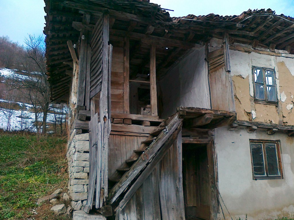

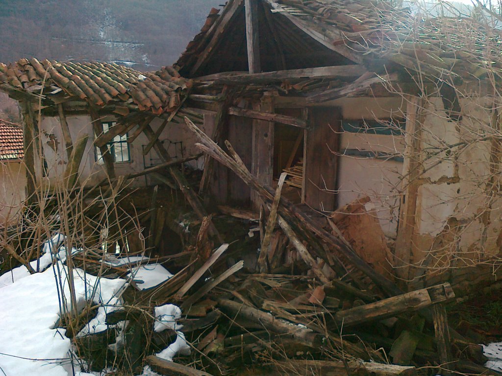

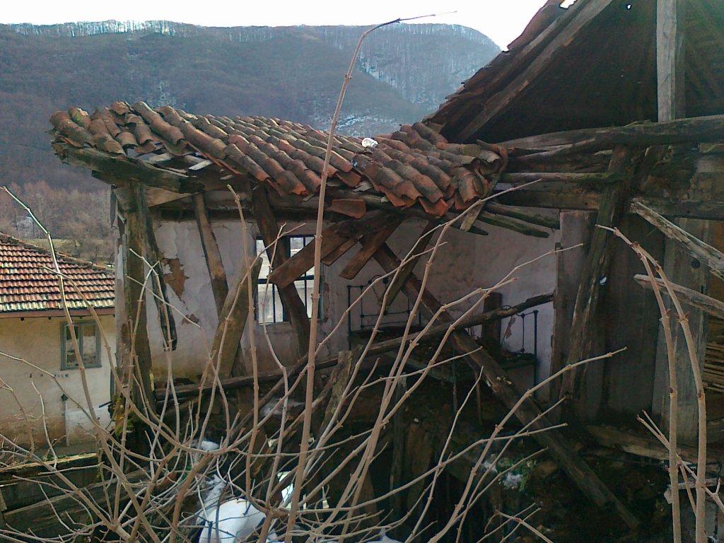

    Нормално било на за мъжете след 45 да се разболяват от болестта да строят къща.
    Аз не съм се колебал като Стефан, какво и къде да бъде защото,тази съборетинка ми попадна съвсем случайно и на сравнително приемлива цена.
    Къщурката е 80 кв.м.общо и дворно място от 1350кв. м и се намира в много екологично и автентично Габровско селце.Заобиколено е изцяло от Балкан и вековни букови гори.Селото е много старо и е опожарявано два пъти от турците.Имаме си селска чешма бликаща обилно вода дори и през сухите летни дни.
    Надморското ниво е 835 метра.С две думи "райско местенце"
    На първо време да ви покажа какво е положението и действаме нататък !

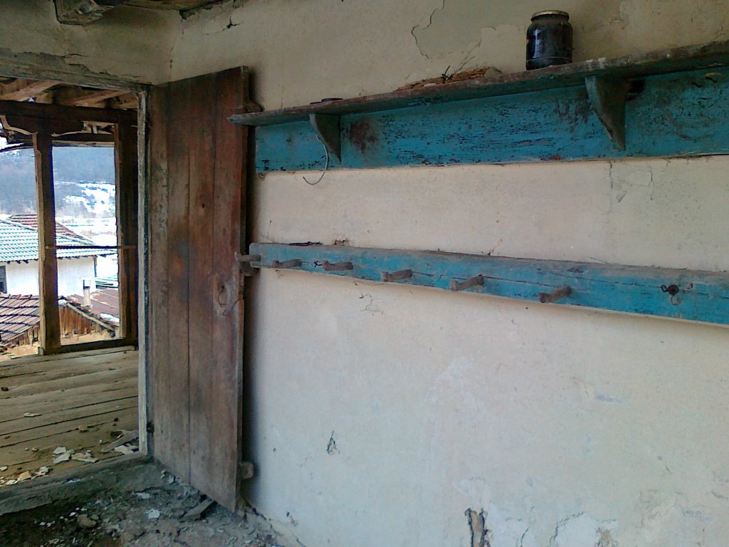

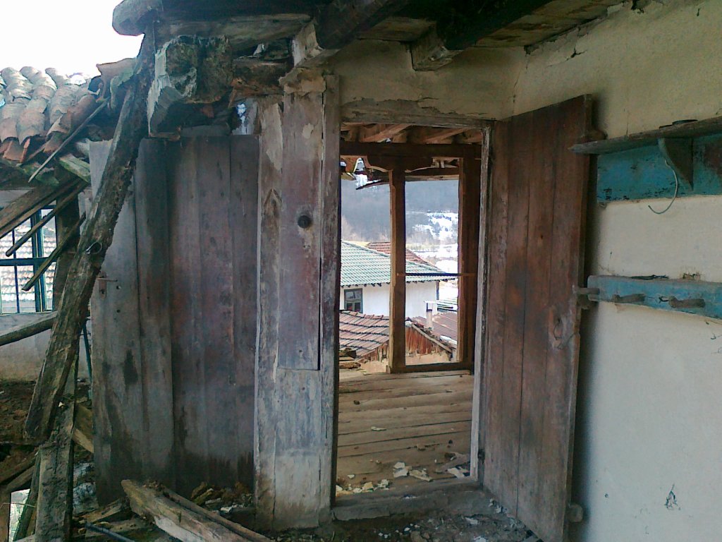

    Около 10 години не е ползвана и обитавана.
    Бях решил да вкарвам багера и да разчистя за нула време,обаче след като прочетох темата на Стеф''Къщата" се зарибих и край !!!
Прегледи:3
Прегледи:3
Прегледи:3

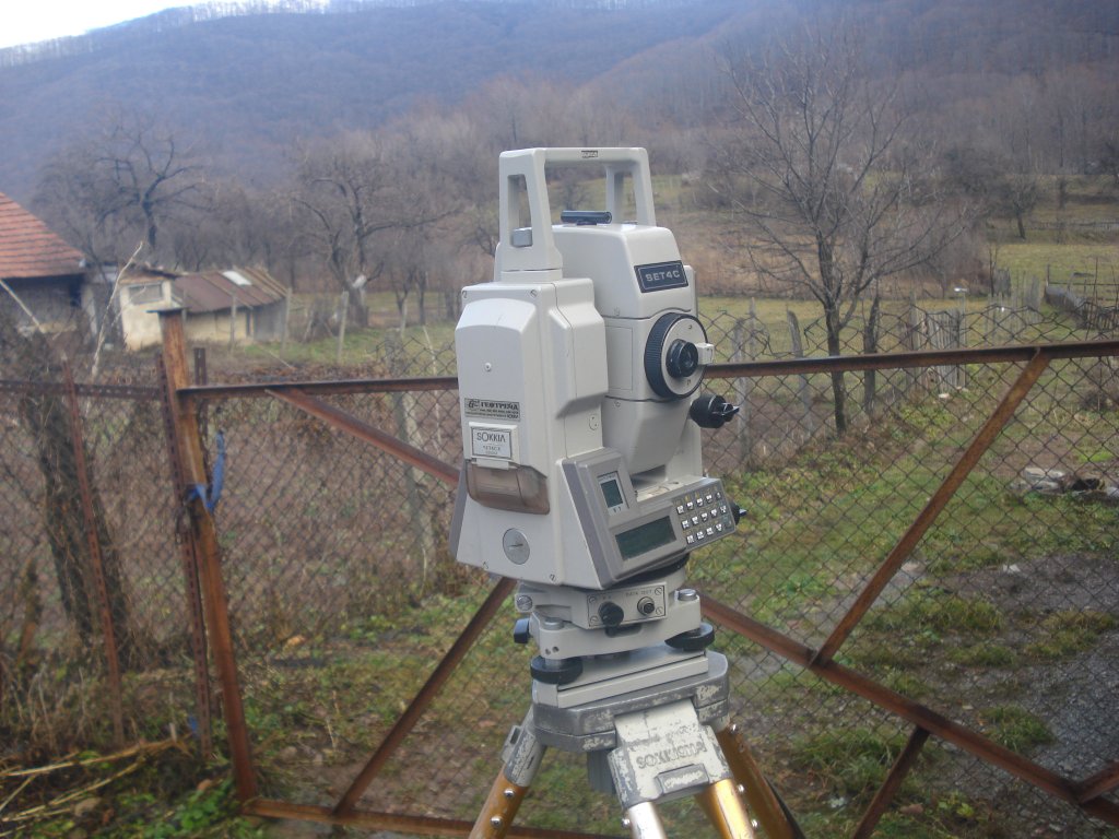

    За сега толкова.Днес мерихме геодезия,граници всичко да е ОК. Живот и здраве утре пак.
    Доброто което е че, се намира на 12км от дома и за 20 мин съм там.
    П.П. Също като Стеф,приемам съвети и препоръки от всеки.Благодаря !!!

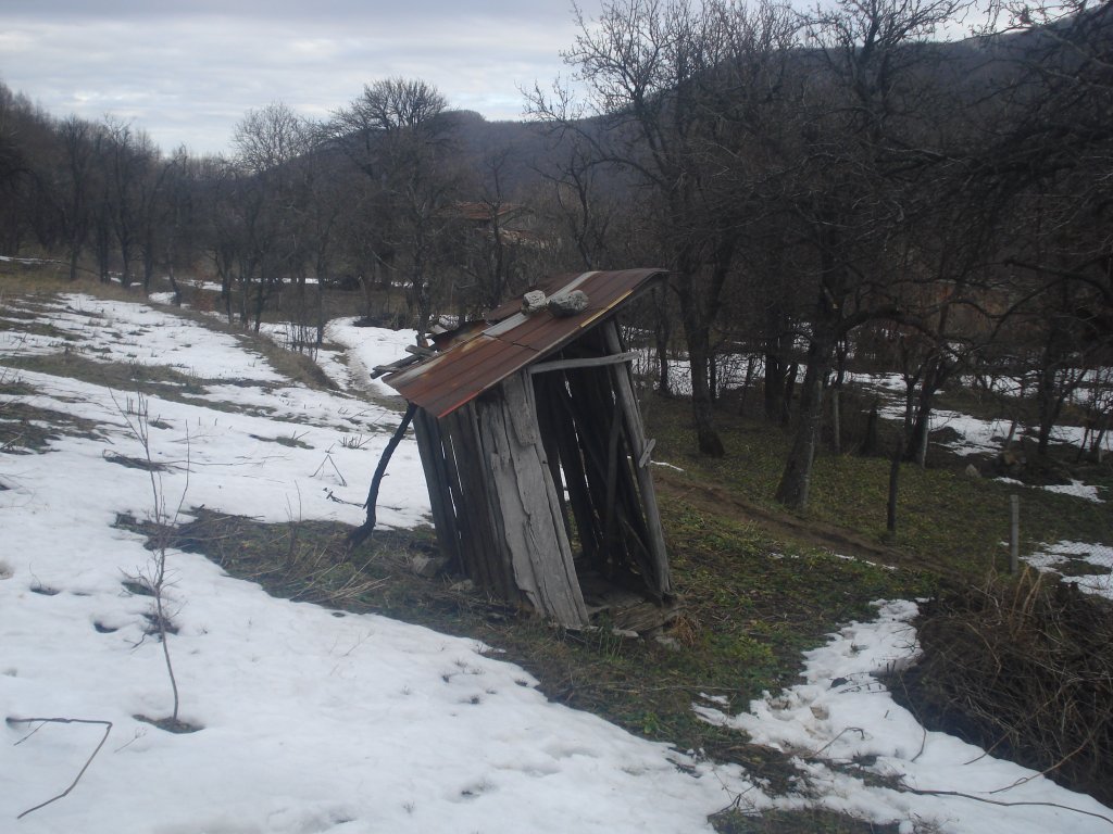

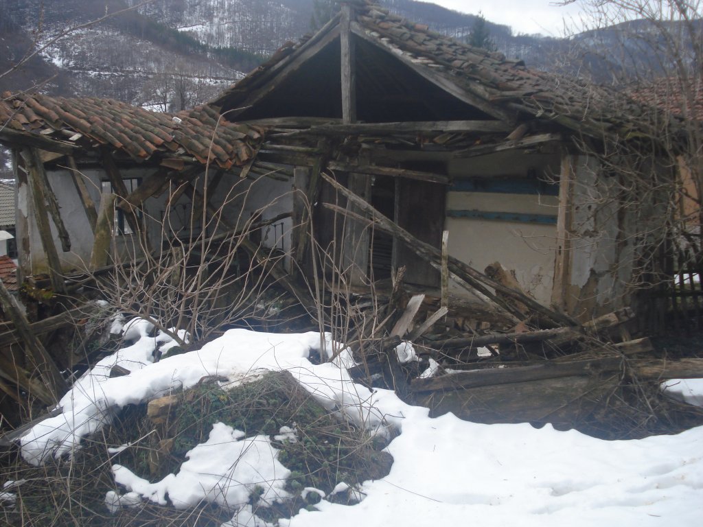

      Вчера малко постреляха пичовете със тоя снайпер !!!
      СЪгласих се че, не е точно за един час работа !

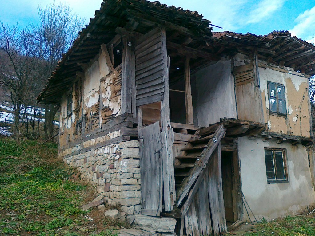

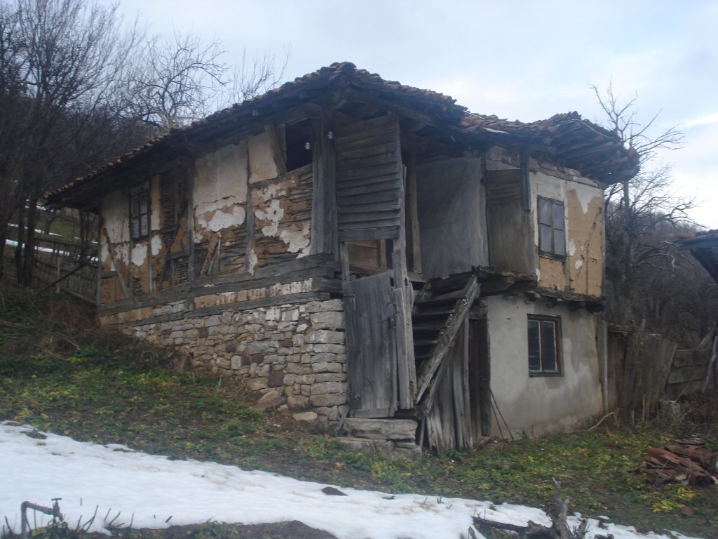

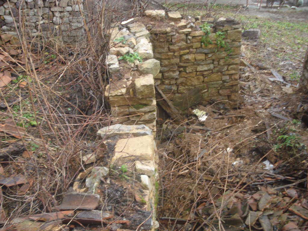

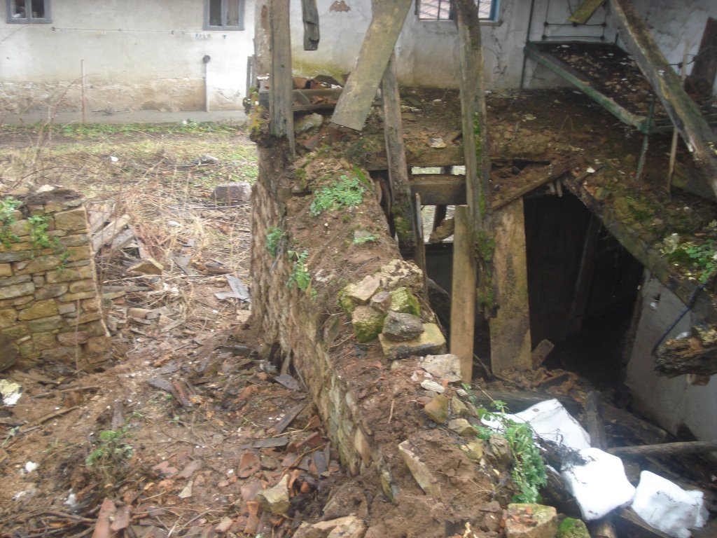

      Рекапитулация на каменните зидове. Задоволителни !
      Тея са откритите дето 7-8 години ги е валял сняг и дъжд .Сравнително са запазени което е добре.

      Всичко зависи от времето,бях решил за няколко дена да съм разчистил обаче "горния " не дава !
      Следва продължение ........

        Писах в другата тема. Мерак се гаси нали знаеш с какво. Иначе къщето си има дух, даже от снимките му личи. Желая ти успех и един съвет: не бързай с решението. Обмисли и направи няколко консултации не само с учили, ами и с майстори, ако има живи още. Суха каменна зидария не се прави лесно и майсторите са много кът.
          От: Къщата 2
          Точно!
          А ако вкарваш багер или фадрома да чистят, събери си камъните настрана, за да възстановиш дуварите. Дялан камък не се намира лесно.
            От: Къщата 2

              Камъните при всички положения има какво да се направят. Но всъщност, не са толкова ценни, това е цепен варовик, той естествено е на слоеве и така си се добива - не е дялан.

                  Няма какво да събирам,камъните няма да се пипат.Трактора отпада като вариант.Дуварите почти са здрави.Ще се поправят по метода на Стеф без големи усилия.
                  Почваме да разчистваме на ръка обаче имам малко предимство че ще ползвам самосвална машина и само ще се товари.
                  Нищо няма да отпадне.Всичко освен керпича и начупените керемидки ще се ползва.

                    Така като гледам си е чист пясъчник камъка.
