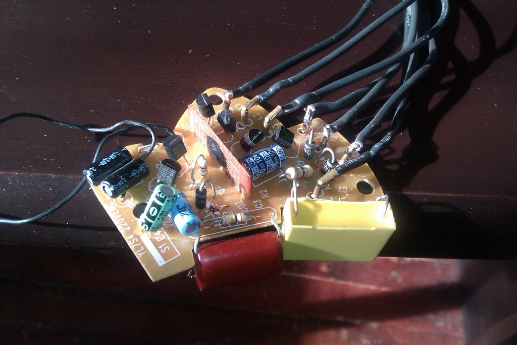

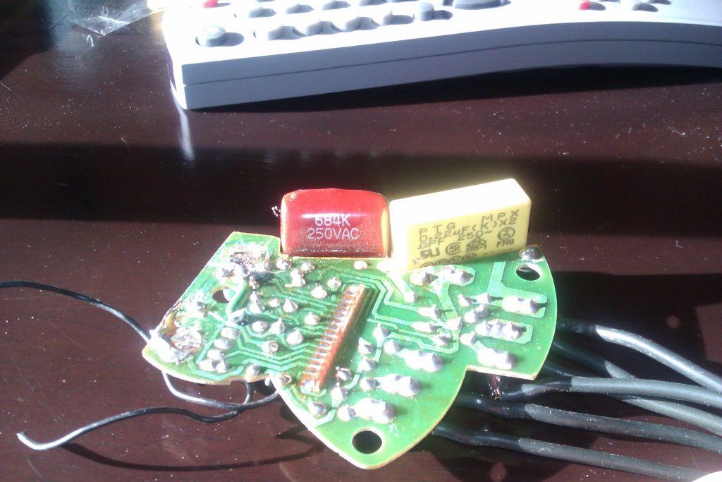

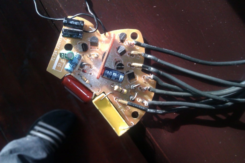

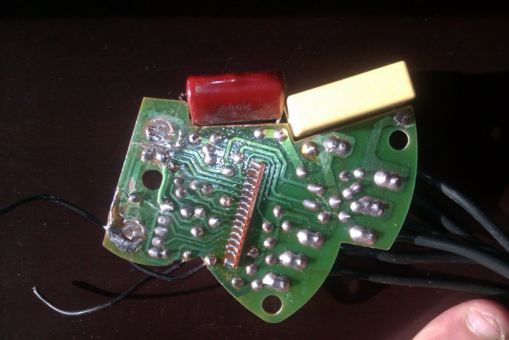

          Да не каже БАУ?? Мога да снимам платката и да я кача, иначе ме устроива и да светят постоянно
          Honda HR-V/CRV кАтър връз кАтър - YAMAHA BOOSTER 50CC; ВСИЧКО ДЕСЕН ВОЛАН
            От: Коледни лампички за ремонт
            Е снимай я де?
              А и ако ги свържа за директно към кабелите на захранването, кои на плюса и кои на минуса

                        вРЪжи ги да светят постоянно и стига си мрънкал.
                        Трябва да проследиш снопа кабели. Те са 4 отделни вериги, ама са 2 по 2 с по един общ проводник. Двата общи трябва да са заедно, 4-те останали - и те заедно и това са ти двете точки за захранване.
