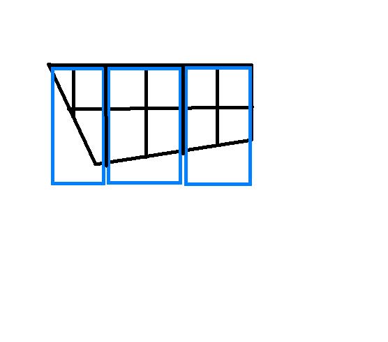

          Продължавам тук тази си тема http://www.offroad-bulgaria.com/show...=180984&page=2 , че сякаш е по-подходящо.

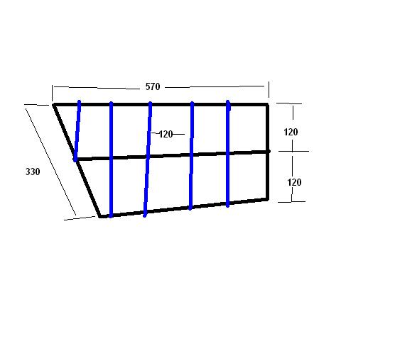

          Реших да правя покрива с поликарбонат. Съществуващата в момента конструкция е такава :
          Колебая се дали да редя направо отгоре със допълнителни ребра , като разминаването им е нарочно, по искане на '' дизайнера '' :

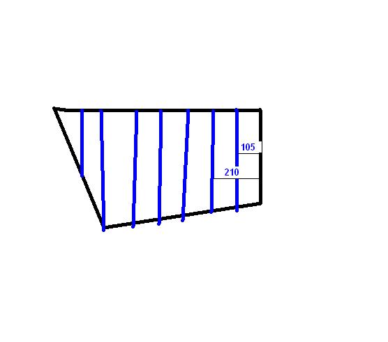

          или да махна съществуващите ребра ( сините ) и да ги наредя точно под снадката на отделните листи и в средата им - т.е на 1.05 м.
ID:5609627В първия случай ще си спестя най-вече свалянето на старите ребра , а като знам как сме ги заварявали, хич не е малко. Не съм сигурен обаче дали това , че снадката на отделните листи ще е във въздуха , няма да е проблем.
          При втория вариант пък ме спира това, че всички ребра ще са в една посока с каналите на плоскостта - дали няма да се сгъне между тях, въпреки че ще е само 1.05 ?
          Какво ще кажете ?
          И още - дали 8 или 10 мм плоскости ?
          Мисля да ползвам лайсни за съединяването и за краищата. Не знам струва ли си да слагам лайсни И върху ребрата , или да е само с винтове ?
          • #35
            От: Монтаж на поликарбонатни плоскости
            По-скоро долния вариант, но с усилена десятка.
            Защо е необходима снадка? Листата идват 800 на 210см, по спомен.
            • #36
              600 на 210 са те, амa ето как го виждам аз :

                • #38
                  Колкото по-малко снадки, толкова по-добре.
                  Ако това е таван, вероятността да прокапва от снадката си съществува.
                  Самата снадка е Н-профил ( така написано Н е профила на снадката, която съединява две вертикални плоскости , ако Н е завъртяно на 90*, тогава ще съедини две хоризонтални). По спомен имаше алуминиеви.
                  П-образните профилчета, с които се затварят челата, са задължителни. Аз им турих и малко полиуретан, за още по-добро запечатване.
                  Тия ребра, за които говориш, вероятно са Т-профили. Аз лично бих го направил съобразно последния чертеж, с профили под двете снадки, уплътнено с полиуретаново лепило между плоскостта и Т-профила, и допълнително с някой самонарезен винт отгоре.
                  Таван, казваш... Ако духне някой вятър, тоя таван лесно може да стане крило... Та това за самонаредните винтове - с тая идея, де.
                  Успех!

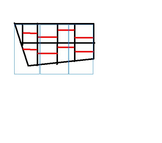

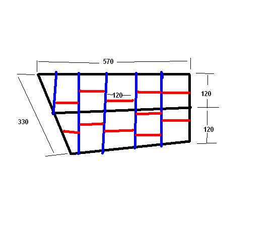

                  • #39
                    По-малко снадки , ама като е голямо - три листа ще слагам ЦЕЛИ.
                    Таван е , досега беше с армирано стъкло, и се сменя точно заради течовете.
                    Пак казвам - снадки и краища ЩЕ СА СЪС лайсни, профили и PU.
                    Ребрата са кухи профили 70х40, те ще държат. Винтове също ще има, даже сигурно и там ще сложа лайсни.
                    Въпросът е мога ли да избегна пренареждането им - сега са на разстояние около 1.20 и не е кратно на ширината на листите поликарбонат - 2.10 , т.е тази Н-лайсна няма да е върху ребро, а във въздуха.
                    Така или така ( за частта извън съществуващата конструкция ще я доизградя естествено ) :
ID:5609745Натиснете снимката за да я уголемите
                    На мен ми е ясно, че ако се прави от нулата втория вариант изглежда по-добре.
                    Може ли да е първия ?
                    Последно редактирано от ивайло; 12-09-14, 15:28.
                    • #40
                      Аз не бих разчитал на този Н-профил.
                      Поне това, което съм виждал, е силно декоративно.
                      Разгледай все пак там, откъдето ще купуваш плоскостите - може да имат и други решения. Но като видиш Н-профила, вероятно ще се откажеш от идеята си.

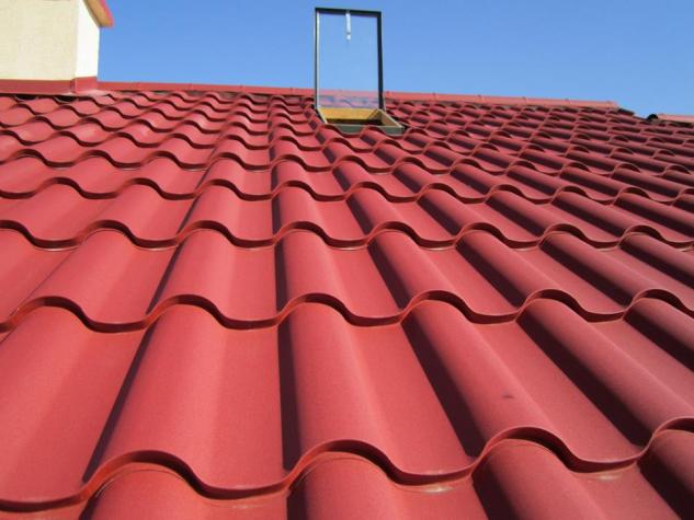

                                Не е прозрачно за жалост, вариант е с PVC керемиди но е икономически крайно неизгодно, цени около 17-20лв. на бр.

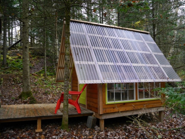

                                Друг вариант е с такива плоскости:
                                Трети вариант и естетически най-удържан:

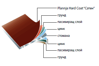

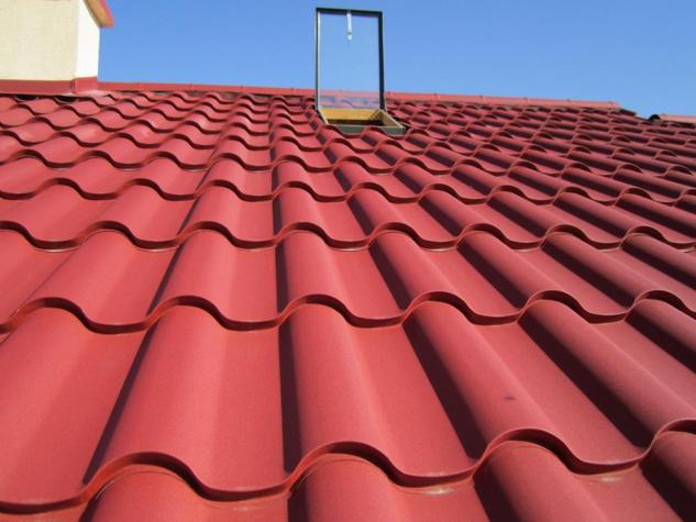

                                Аз покрих с водоустойчив шпертплат, някаква "дишаща" мушама и това:
ID:5609885Натиснете снимката за да я уголемите
ID:5609886метални керемидиНатиснете снимката за да я уголемите
ID:5609887, водят се шведски но идат от влашко.
                                Имам височина и просвета е достатъчен. Ако не страдаш от финикииски синдром, прави както ти харесва, щото компромиса ще ти е скъп. Успех още веднъж!
