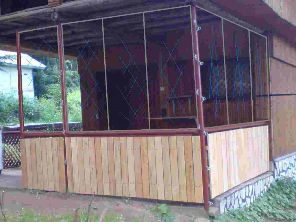

          Мдаа, трябваше да сложа тази снимка, за да има по-голяма яснота.
          За съжаление, това е единственото фото, и върху него съм си нарисувал това, което ми се ще да стане.
          Снимката е старичка, и освен това къщичката не е крива , както изглежда - от снимката и телефона, с който е снимано е...
          В момента положението с ветрозащитата е точно с ветроупорни пана - затова са тези скоби по вертикалите. Тези пана се свалят, когато ме няма, и съотв. се поставят обратно. Теглото им, и неудобството при монтаж/демонтаж е основната причина, поради което искам да ги заменя с поликарбонатни плоскости. Цената, която съм постигнал, е от порядъка на 20 лв/м2.
          Основния ми въпрос - с какво да лепя, намери отговор - PU25 или PU50. Намерих откъде да си купя. Пистолет за салам имам, а също имам някакви умения за работа.
          Мисля си за допълнителното укрепване да е със самонарезни винтове 6 - 8 бр на плоскост. Размерите на всяка една плоскост се очертават Ш/В 100/150 см.
          Благодаря на всички за съветите.

              PU25 по гъвкаво е.Самонарезните може би не са най добрата идея/или поне да са с големи глави и подложни шайби с възможно най голям диаметър/.По добре както са писали по горе малко П образен профил/ламаринка/

                    Шават малко от вятъра и така има възможност с времето да се уширяват отворите, най-добре с една цяла летва ли ще е или шина отгоре и през нея винтовете, да натиска по цялата площ. И малко силиконче помежду за уплътняване
                      Тъй, тъй - концепцията за монтажа е уточнена вече, и с горната помощ се прецизира до ниво " перфектност"
                      Благодаря на всички, че сте се ангажирали с моето проблемче.
                      За съжаление, предвидения монтаж за другата седмица се отлага във времето, защото горе - на къщенцето ми - в момента вали сняг...
                      Ще има задължително фотоотчет.

                              За доста кратко време поразбрах доста неща за тая чудесия..
                              Верно е, че показаната спирка е тапицирана обратно - каналите трябва да са вертикални.
                              Верно е, че трябва да се запушат - продават се специални П-профили от алуминий или поликарбонат ( тези са с посока, UV защитата е отвън ).
                              Алуминиевите са извън бюджета, ПК е идеален за запушване.
                              Препоръката на продавача беше да се използва неутрален силикон. Предвид това, че вече бях купил полиуретаново лепило ( което би трябвало да разкисне ПК ( пак по думите на продавача, който много настояваше да ми продаде силикона си), та пробвах - PU50 се оказа перфектен!!!
                              Снабдих се със самонарязващи болтове с шайба ф30, и гумена подложка под нея.
                              Другата седмица е монтажа..

                                За целта която си поставил и най-евтиния вариант 4мм прозрачен ще ти свърши работа.Цената му е около 11 лв на квадрат с ДДС.Цветовете са малко по скъпи с около 1 лев отгоре.Монтажа показан на снимката не е съвсем правилен.Най-добрия вариант за монтаж е с алуминиева лайсна/ригла/,която се поставя върху поликарбоната и през нея се прекарват видиите.По този начин осигуряваш по голяма стабилност.Страничните отвори които остават/ако го монтираш с отворите хоризонтално/се затварят с пластмасов профил.Цената му е около 2 лева на метър за тази дебелина поликарбонат.Задължително лепенката която е с надписите се слага към слънцето,в противен случай пожълтява много бързо.
                                Ако мога да помогна с друга информация пиши на лични.Успех.
