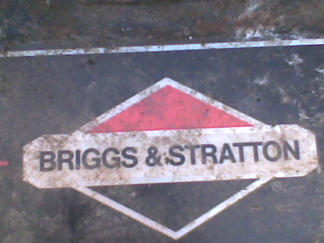

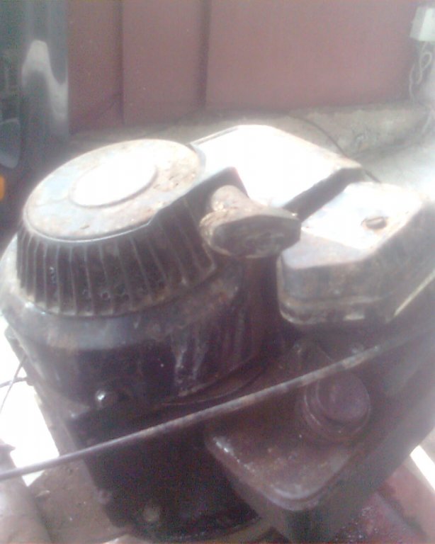

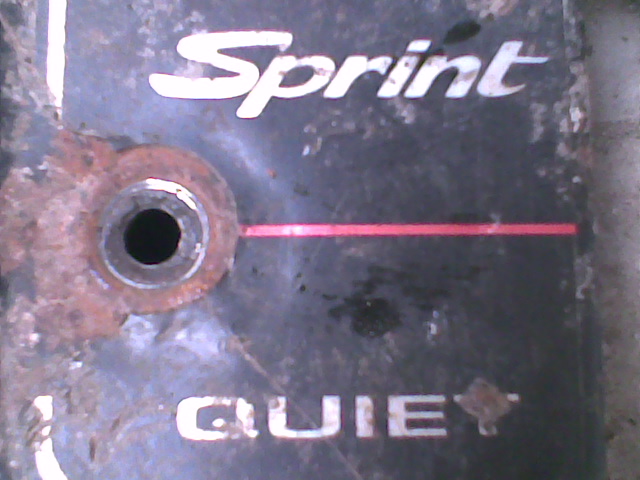

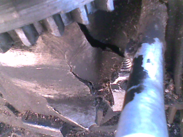

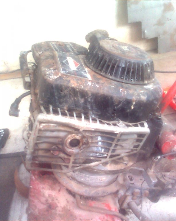

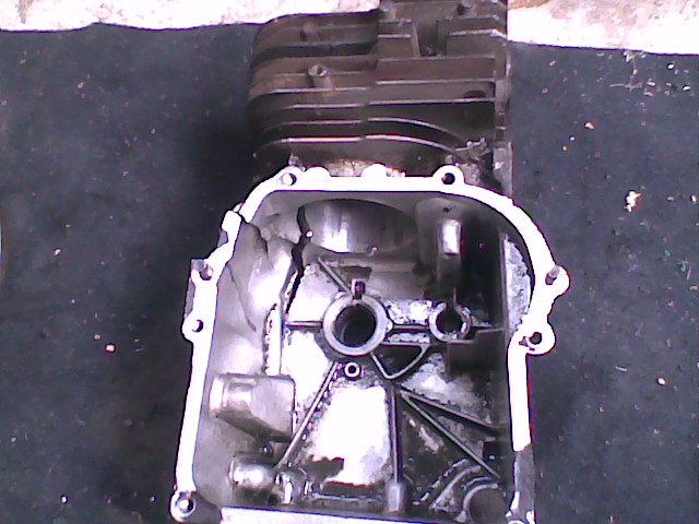

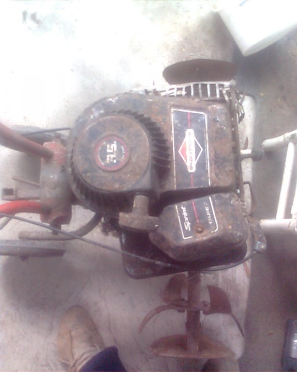

    Здравейте попадна ми случайно туй чудо малко в графа ретро ама карай . Фрезата е българска обаче мАтора е американски май. Счупил е биела в следствие на което е счупен и корпуса, та даже и част от цилиндъра те същност са едно цяло. Интересува ме ако някой знае дилър за резервни части, намерих двама по интернет във Варна и Русе. Също ако някой се ориентира по модела на двигателя по снимките понеже ми искат каталожен номер, а по моя дори някога да е имало табелка с него сега липсва.
    Намерил съм подобен двигател на добра цена обаче ме е гъдел да направя този

    В Бургас,на ул.Мария Луиза,бивша "Москва",има голям магазин за мото фрези и сервиз с всякакви части.Купувал съм от там за този модел двигател преди време.

      Аз не бих ремонтирал този. Разрови с търсачката има за около 300лв. нови двигатели с гаранция.Този можеш да си оставиш за части които така или иначе няма да ползваш. Това е идиотоустойчива машина ако го стопанисваш правилно ще те надживее.

        Мисля, че e някой от моделния ред 90000-3,5 к.с., но кой точно, незнам. Имам подобен двигател, но 3,0 к.с. монтиран на водна помпа.Той от моделен ред 80000 и по-jочно 82232.Преди време имаte сервиз някъде около с.Труд, Пловдивско, но незнам дали работи още. Аз също смятам, че ремонта не е оправдан.

          Това е доста стар двигател, биела може и да намериш, но корпус - цилиндър няма от къде да намериш
          Работих 1 година във фирма която внася и двигатели B&S и резервни части за тях, та знам какво говоря, по добре си намери ново двигателче
          ако искаш пиши на лс и ще ти дам координати на фирмата.

            Аз имам абсолютно същия двигател. Монтиран беше на косачка. Има голям аксиален луфт в коляновия вал и при по сериозен напън губеше мощност и гаснеше. Купих нов двигател 5,5кс за 300лв с гаранция. Точно като изтече гаранцията скъса шпонка на коляновия вал и загуби центровка. Други проблеми не съм имал и си работи перфектно.

              Баща ми има фреза с подобен двигател. Купихме я преди повече от двайсет години. Ползваме я само за фрезоване. Много работа е свършила и все още си работи. За битови нужди е перфектна.
