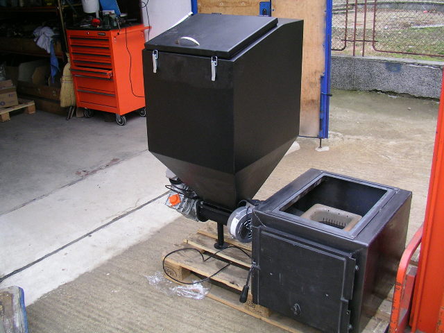

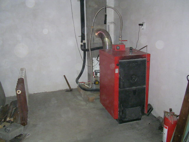

                  Малко закъснях с писането за моя ъпгрейд, понеже бях на санаториум, че годините и претоварването взеха да си дават резултати по ставите.
                  И така, след две-три години търсене на подходящо техническо решение за автоматизиране на моя котел VIADRUS и предвид задълбочаващата се криза(която явно ще е тотална за България и безкрайна във времето) и търсене на нови решения за работа, успях да убедя фирмата ни да направим един тест за горелка на котел, която хем да дава възможност за работа на котела по традиционния начин с дърва и въглища(тук е България и невероятното е най-възможно-разбирай винаги може да стане по-зле от колкото е в момента), хем да може да работи автоматично, хем да гори поне няколко вида гориво(пелети 6мм-25мм, въглища от всякакъв вид до 25мм включително и въглищен прах, зърно и прочие гранулирани горива с подобна гранулометрия). Предходното ми проучване за пелетните горелки в България не бяха особенно позитивни(при това бяха от първа ръка човек, който ги монтира), от гледна точка на проблемите(технически и финансови!) при преминаване на такъв вид гориво. Липсата на пропорционално управление и голямата първоначална инвестиция за пелетна горелка(в която няма почти нищо като материал!), допълнително ме възпираха. Пък и годишно имам не малко дървени отпадъци за горене, които с пелетна горелка няма как да оползотворя. Затова обвързването ми само с пелети се.... размина. Било е за добро.
                  След месеци упорито търсене и четене на форуми на непознати за мен езици, стигнах до решение, което към момента напълно ме удовлетворява, облекчава и създава 24ч комфорт, от който имах нужда на една съвсем приемлива цена, сравнено с преминаването ми към само пелети. Има и други позитиви, като например изчистване котела от катран, почти до метал, облекчаване на чистенето до 1 път на 3-7 дена(чисти се основно нещо като прах-пепел с пластмасова четка за чистене на трохи от масата или с прахосмукачка за пепел). За това че комина ми спря да пуши въобще, мисля, че вече писах. Всъщност от комина ми излиза само топлина, но като казвам топлина имам пред вид нормално топли изгорели газове, с относително ниска температура(на кюнеца между котела и комина мога да си държа ръката почти постоянно!). Причината е, че горелката така е направена, че горивото пъстъпвайки в зоната на горене се извършва най-напред подсушаване, след това пиролиза на горивото, като на по-горен слой отделените горливи газове се смесват с пресен въздух и така имате перфектното изгаряне! Виждал съм нафтови горелки как изгарят нафта, и твърдо мога да заявя, че въглищата в моято горелка изгарят по-добре и практически не пушат сравнено с нафтовата горелка - удивително но факт! Доколкото разбрах само контролер с PID регулация може да постигне това. Дори аз не очаквах такъв резултат. Като проблем излезна, че досегашните въглища трябва да ги ситя през една мрежа и едрите бучки след това да ги троша по собствена технология, без особенни усилия(използвам вибро плоча), но за догодина ще си взема някаква фракция, ще си напълня чувалчета, ще ги покрия с един найлон, ще си дърпам колкото ми трябват седмично и бъобще няма да се занимавам през зимата с тази дейност. Относно разхода: най-ниския ми е бил към 15кг на денонощие в края на февруари-март, а най-големия около 27кг. Предполагам, че при големи студове(-15-20) ще е около 40кг/денонощие, но при такива температури аз съм зареждал котела два пъти на денонощие по 33кг или общо 66кг, така че пак ще съм на кяр. Годишно изгарям около 3т донбаски въглища и 4-5куб дърва(бук, дъб, акация) и неизвестно количество дървени отпадъци( вероятно около 1куб). Следващата зима ще мога да кажа как съм с разхода на гориво, но от сега е ясно че ще е по-икономично и най-важното, ще ни е по-топло от предните зими. Чувал съм за разход около 20кг въглища на две денонощия за малко жилище и температура около 0, но всичко това е в силна зависимост от отопляемата площ, изолация дограма разход БГВ и пр.
                  Ето и няколко снимки на това, което се получи. На първата снимка се вижда основата, която трябваше да направим, за да монтираме горелката и да има къде да се събира пепелта няколко дена между почистванията.
                  На втората снимка се вижда котела, както и мръсотията покрай неговата работа преди конверсията. Снежинките са от прахоляка на пепелта във въздуха

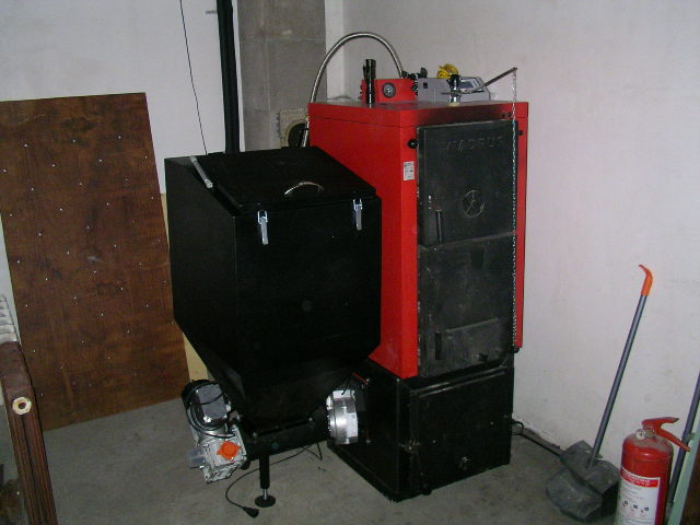

                  На следващата снмика се вижда крайния резултат
                  Цената на конверсията е съизмерима с пелетните горелки, но пък получавам нещо, което е доста по-истинско, направено от чугун със здрава механика и пропорционално управление с доста възможности за донастройка, спрямо зададени температури на бойлера БГВ, външна температура, вътрешна температура, часови зони за работни и почивни дни, когато няма нужда да се поддържа 22 градуса в къщи, управление на смесители за подово отопление+ обратната вода към котела и пр. и пр. Не на последно място имам ИЗБОР какво искам/мога да горя, нещо, което отсъства при пелетните котли/горелки+котли, освен ако не ви се занимава да подобрявате конструкцията им.
                  На практика такава горелка се пали ръчно 1 път на есен и се гаси на пролет(за разлика от пелетните, които се палят всеки път като трябва да подгряват - води до бързо изгаряне на палещия елемент), като в топли зимни дни, тя работи само в режим на поддържане на самата себе си(1 път на 15мин се включва вентилатора за 10 сек, за разпалване на въглените, за да не загаснат), а гориво не се подава.
                  Има подобни горелки на турски котли, но направени от стомана, което ги прави податливи на термични деформации при прегряване, докато чугуна не се плаши нито от топлина нито от корозия. Освен това турските имат много високи изисквания към гранулометрията(само 9-18мм ако се не лъжа), което усложнява неимоверно осигуряването на горивото. На псевдо пазар като нашия е изключително трудно да намериш няколко вида въглища, камо ли пък да са сепарирани с определена гранулометрия.

                            Първоначално публикуван от D-MAX Преглед на мнение
                            [ATTACH=CONFIG]560017[/ATTACH]
                            Моля обаче пояснете каква е интервенцията върху "Виадруса"?
                            Как достига огъня от горелката до камерата?
                            Това смятам е доста съществен момент !
