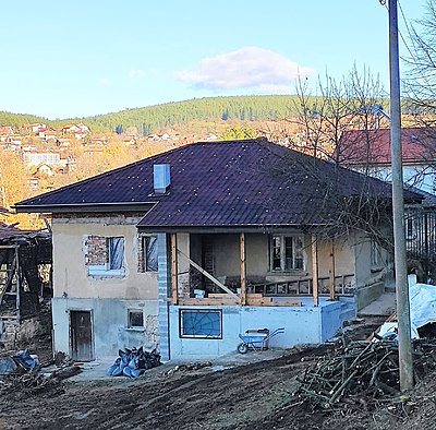

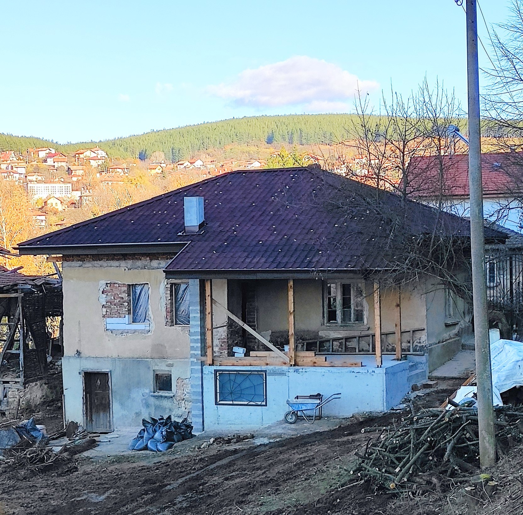

    и в моя сутерен нямаше комин, изградихме външен с коминни тела, вижда се на снимката
    Прозорците ги разширихме, дай снимки да видим, може да се избие прозорец и да се разшири съществуващия при правилно укрепване на камъните отгоре
    Натиснете снимката за да я уголемите  Име:IMG_20201119_144431 (2).jpg Прегледи:0 Размер:856.9 КБ ID:6693703

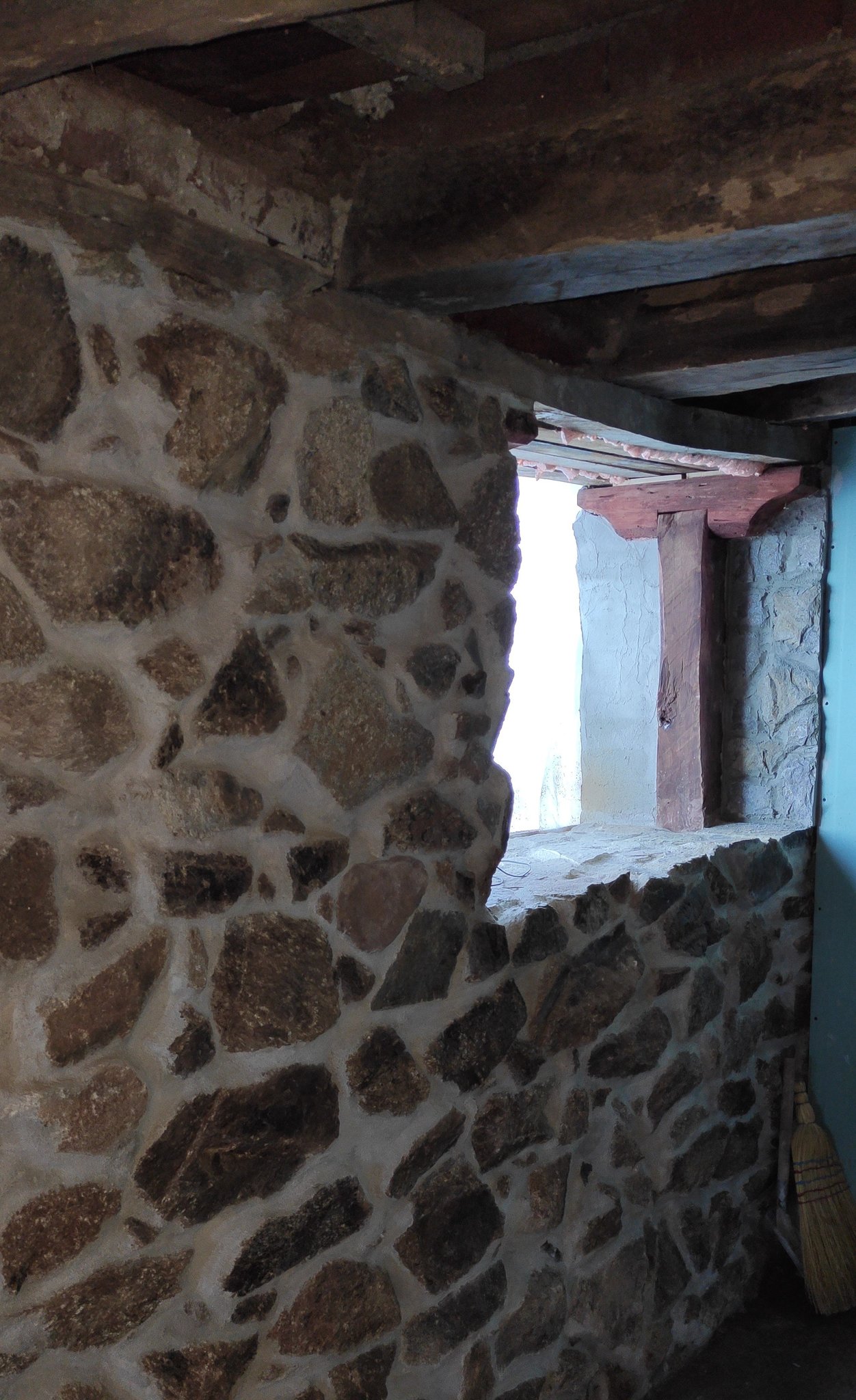

            Ето как при мен заместих махнат ите камъни с дървена колона при разширението на прозореца
Име:dren zid.jpg

              Абе това дирече да замести 55 санта зид е... смело казано. И на тая, и на предната ти снимка се вижда средната греда накъде отива. Не можа ли тоя прозорец да си остане в отвор между двете греди? А може би и тая греда да не носи голям товар, дано да е така.
            • IvanIvanovi
              IvanIvanovi коментира
              Диречетата са 2 и не заместват цял зид камъни, а ред тухли единички. Аз не съм избивал прозореца от нулата, а само го разширих. Някога е бил толкова широк, после сигурно е тръгнал да поддава и е смален като отстрани бяха изидани тухлли да подпрат допълнително щурца, сега заменихме тухлите с греди
            С какъв разтвор и инструмент е мазано на снимката между самите камъни? Красиво е!
            • artefekt
              artefekt коментира
              Хоросанчик
            • turtey
              turtey коментира
              Прибирам си кинтите, аз вар на фуга не бих сложил
              ПП това аз, от което не следва дали е правилно или не
