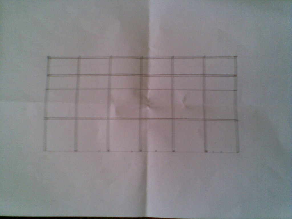

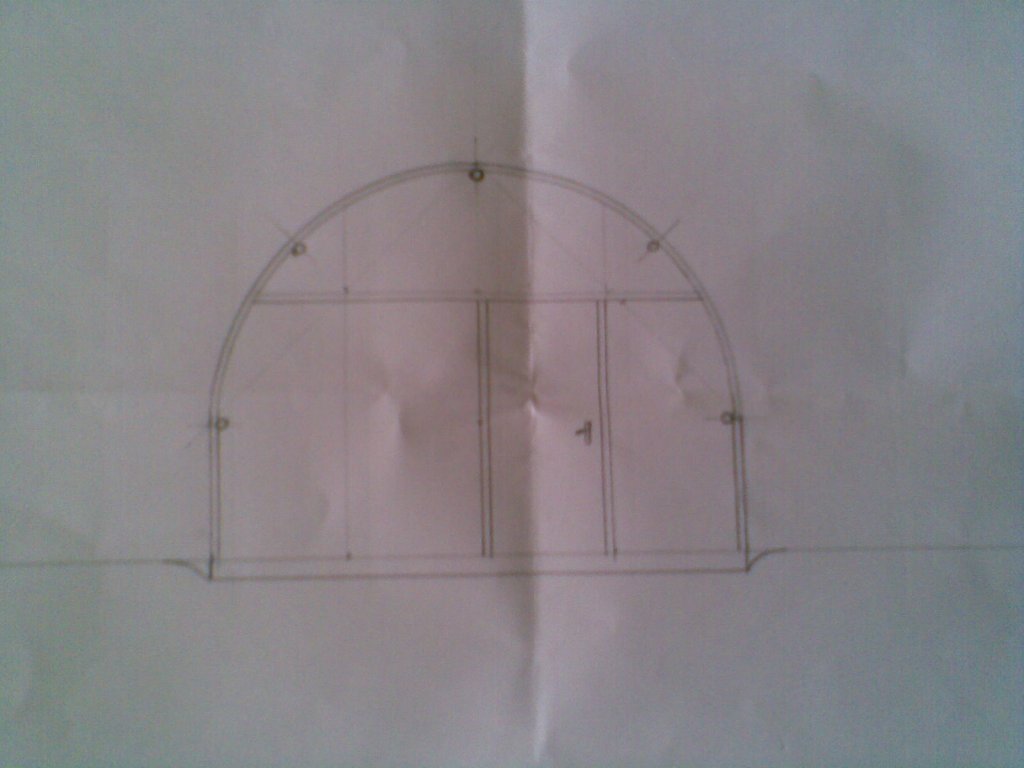

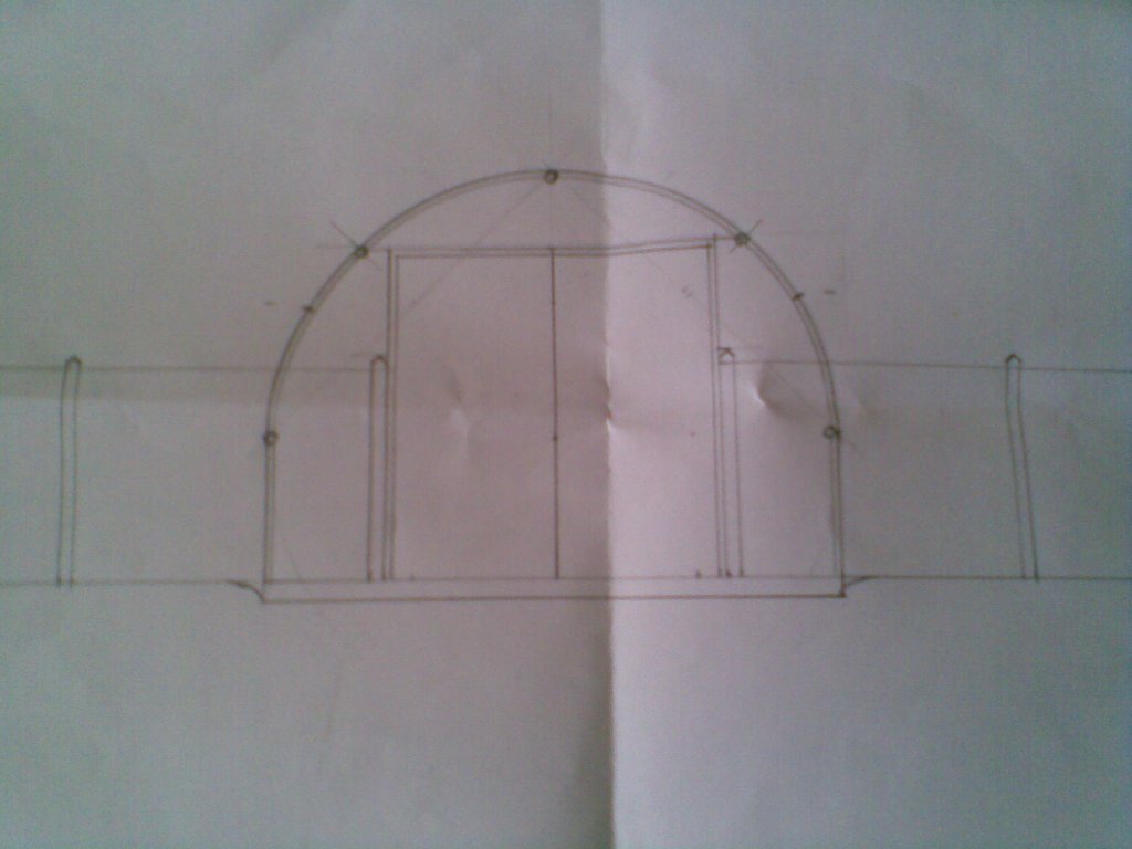

    Колеги, искам да си направя гараж с формата на хангар. Конструкцията съм я измислил с полипропиленови тръби 1 цол. Не искам да го завивам с найлон, щото се скапва бързо, а и на вилата е доста ветровито.
    Искам да го облека с фазер (най-обикновен, кафяв), щото ми е по-евтино. До определена височина. Най-отгоре мисля да сложа два листа поликарбонат, за да ми е светло.
    Та мисълта ми е, може ли, и с какво да импрегнирам фазера, за да не се мокри и да се нагъне (много). Отгоре ще го боядисам, то е ясно.

                  Бараката (хангара, гаража), ще бъде с такава форма и размери 6/4м, така че разгънатата площ на "покрива" е около 50кв.м. при височина 3м.
                  То, най-добре и лесно би било с прозрачни поликарбонатни плоскости, но по спомен, един лист 3/2м беше около 70лв, та идва доста изнанагорно.
                  Аз мисля така или иначе, най-горната част от свода да я направя с тях, за да ми е светло вътре.
                  Е..си, не съм мислил, че една проста барака ще ми излезе хилядарка...
