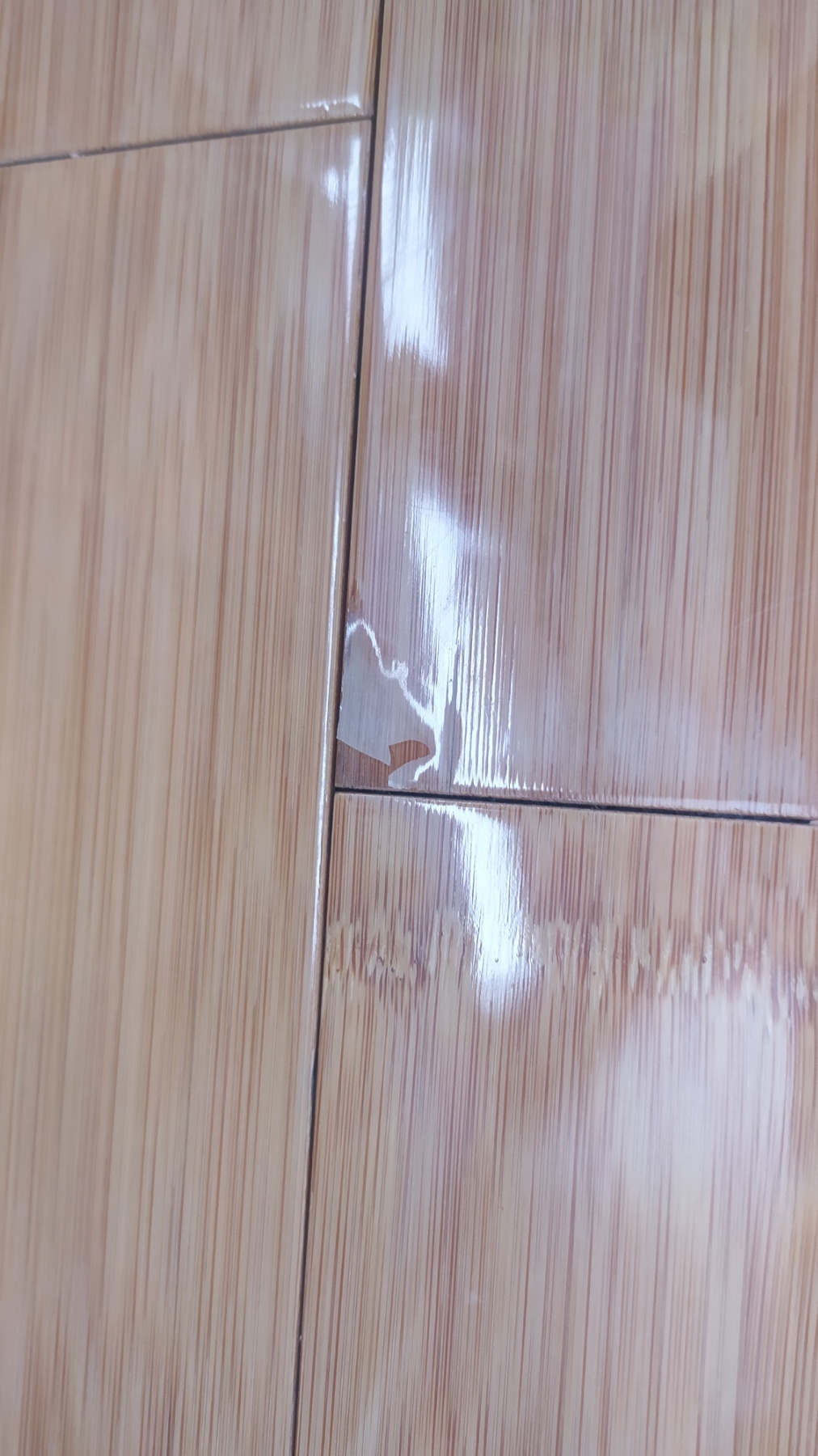

                Привет на знаещите, за да не отварям нова тема ще питам тук.
                Дъщерята взе апартамент в който е поставен бамбуков паркет. На няколко места лака е наранен, провокиран. Как и с какъв лак да отстранявам белите? Явно е че няма да е както от завода, но ми се ще да спестим цялостно циклене и лакиране. Предварително благодаря. Натиснете снимката за да я уголемите

                  Баси лака, тва ми прилича на някъв найлон, дето трябва се махне???
                    Прилича на перфектно лакирано, но с незапълнени фуги. Къде на снимката е повреденият лак?

                      Аз за толкова не бих се занимавал.
                        Това е лак за паркет на водна основа , нанесен на поточна линия. Моето мнение , че въпросният лак е много неподходящ за бамбук. Поправка може да се направи като се зачисти повредената част и се нанесе нов слой лак.
