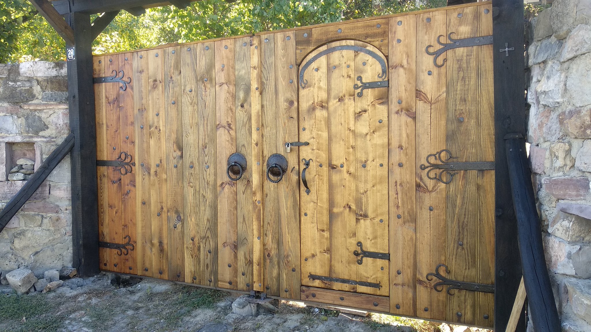

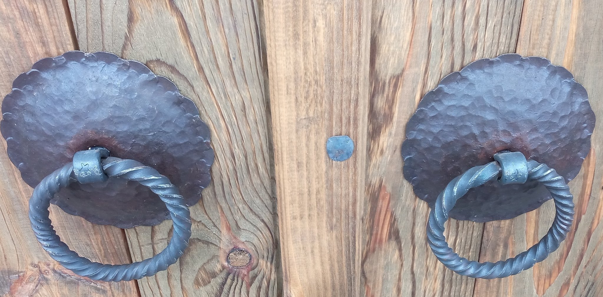

  • Вратите най-после са в завършен вид. Максимално близо до старовремски.

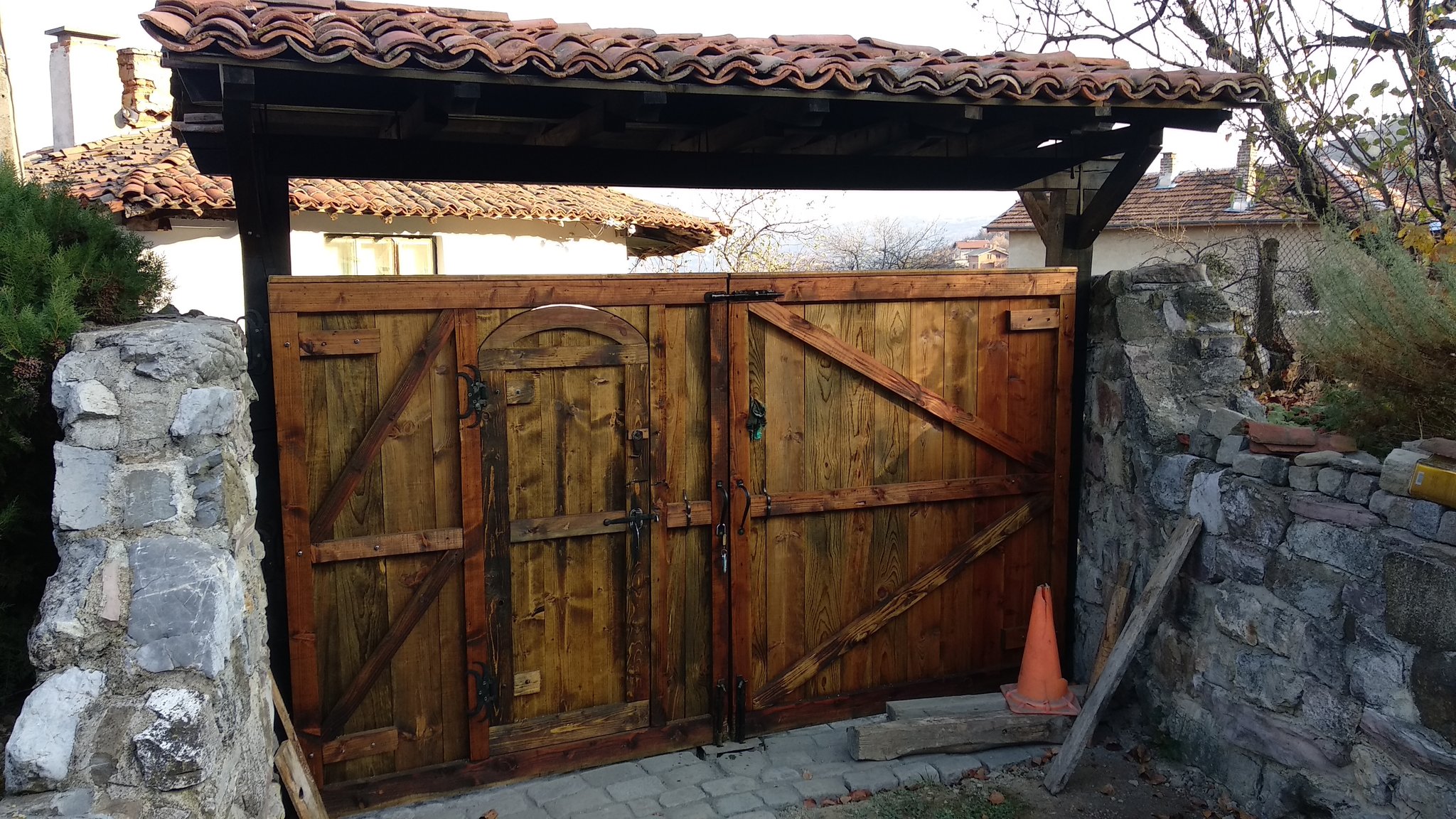

    • Как кислиш да ги запазиш от измятане тия масивни врати? Гледам, че е зеленикава дървесината, т.е. импрегнирана, ама това не оказва много влияние на измятането. Виждал съм доста стари къщи с подобни врати и почти навсякъде са посукани на осмица. И колкото по-масивни-толкова са по-усукани.
      • ctef
        ctef коментира
        Ами колкото-толкова .
        При реденето е спазвано дъските да се редуват лице гръб. Все пак имат и рамка, лепени са. Накрая са запечатани и с безир. Да не забравяме, че и цялата къща е плаваща гредоредна конструкция 😀

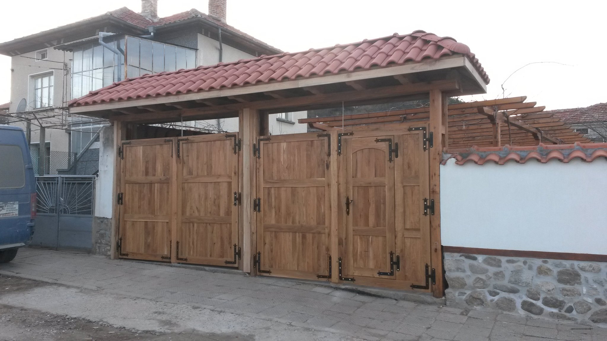

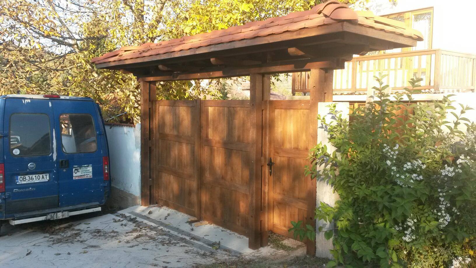

      ей ти една дет монтирах в етрополска Рибарица цялата е от дъб
      • s_s1
        s_s1 коментира
        Много добре изглежда.
        Моля за още снимки.
      • ctef
        ctef коментира
        Да, хубава е!
        При мен няма място за малка портичка, и тя ще трябва да е вградена в едното крилото. А и сега избистрям технологията на монтаж, че сам ще е сложно.

ID:6659788ей ти с вградено крило тая е шъкната в с.Богдан сопотско пак дъб
      • Тия са рамкови и си трябват машини ,за кошаклийка може и с подръчни средства .Винаги да са подпряни и да не висят затворени иначе провиска и няма оправяне
