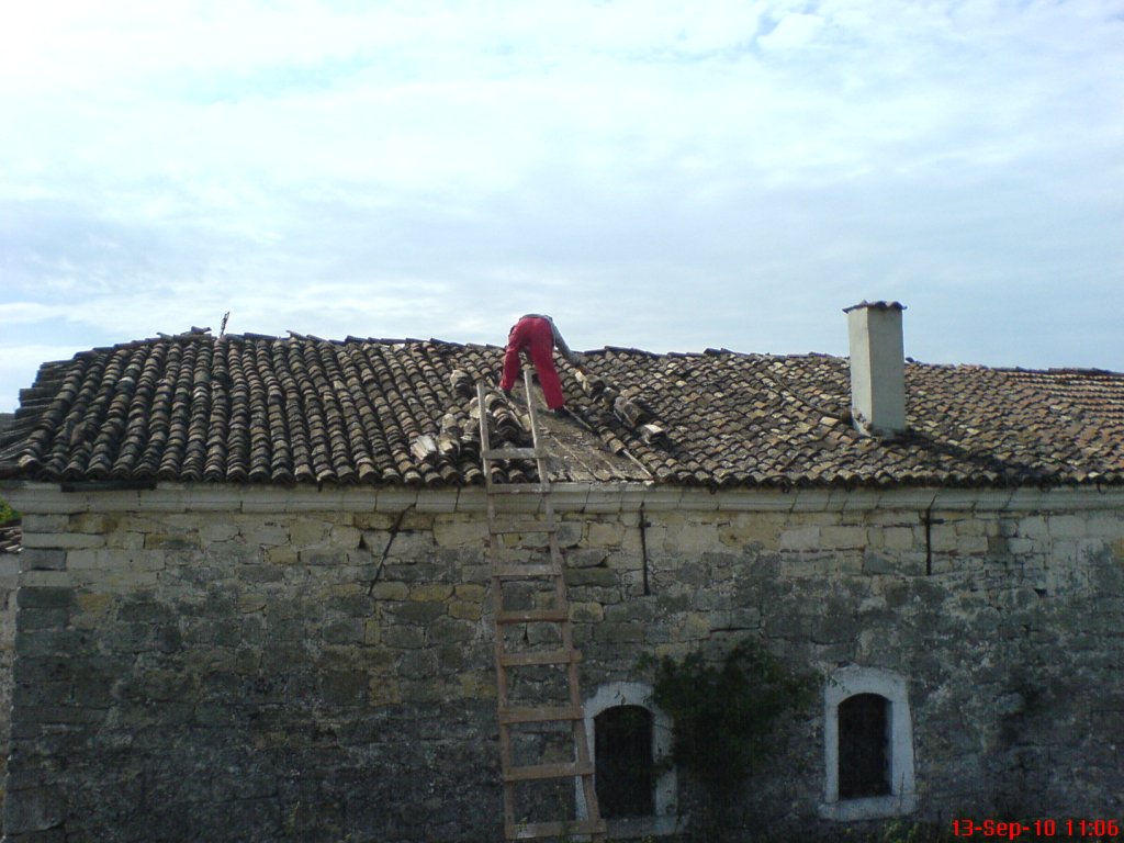

                              Мислех за тема по въпроса но тази е подходяща Позволете да споделя какво видях на скоро.. Разкрихме за ремонт покрив на църква, строена около 1863 / има камък на пода/ . Конструкцията е уникална. Според по-стари от мен материала е дъб, ето малко снимки. На върхът гредите са дялани и влизат една в друга, хванати с дървен масивен клин метални скоби.
                              Долните хоризонтални също са дялани и напасвани с горните, пак с такива сглобки. Хоризонталните столици са припасвани към дървените "ферми" и ковани с метални клинове.
                              Всеобщото мнение вкл. конструктор надзор и т.н. е старата конструкция да остане да си "работи" и занапред само малко надграждане за новия покрив..

                              Друго интересно е, обшивката от дъски с ширина около 30 см. е кована напречно на тази конструкция, сега ковем надлъжно. На долната конструкция пък беше накован сводест таван пак от дъски.
                              Мястото е село между Варна и Добрич.
