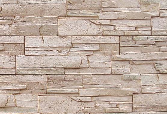

            От: с какво да залепя камък отвън на къщата
              Първоначално публикуван от milen765 Преглед на мнение
              [ATTACH=CONFIG]242596[/ATTACH]
              Това точно не е камък, а плочки, имитиращи такъв.
                            Предполагам, колегата имаше впредвид плоски камъни, а не плочки имитиращи камък.
                              Първоначално публикуван от manQK78 Преглед на мнение
                              По принцип камък не се лепи !!!
                              Всички тук наричате камък плочки имитиращи го...
                              Облицовка с истински камък се закрепва механично.
                              Сега е модерно да се нарича вентилируема фасада.
                              Абсолютно прав си по принцип, когато става въпрос за "истински" класически облицовки от качествен бичен камък. В темата, обаче, май става въпрос за актуалните напоследък облицовки от разни цепени и ломени пясъчници и пр. утаечни породи.
                              А човекът, който пита, явно наистина има предвид имитация (според снимката).
