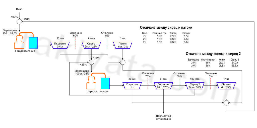

                Здравейте колеги! Нов сезон, нови чуденки. Искам да обсъдим две техники на дестилиране, защото се колебая към коя да подходя. Материалът е в 4 бидона по 220л. пълни на 3/4. Във всяко едно бидонче има по 100-120кг сини сливи, които са смляни с дрелка и бъркалка. Сливите са от моята градина и са с перфектно качество, няма нито една загнила или наранена, добре озрели. Освен тях във всяко едно от бидончетата има добавени по 10кг захар и по 40л вода. Общата захарност е около 19%. Използвани са дрожди за трудна ферментация и активатор. Ферментацията мина гладко и очаквано бързо за тия горещини. Материалът ще се дестилира на меден аламбик с полезен обем 200л. Искам да се получи хубава и ароматна сливова, единият вариант на дестилиране е като от всеки казан отделям 1% първак, който изхвърлям, след това отделям средна фракция за отлежаване(пиене), като отделям до 50-55 об. % алк. Под 55% отива за патоки като тези патоки ги добавям във всеки следващ казан сливи. Последните патоки, от последния казан, естествено остават за догодина. Та това е първият вариант - без да се прави втора дестилация на материала. Отделям първак, а патокито започвам да отделям на 50-55%. Вторият вариант, за който се чудя и по който варих сливите миналата година е именно този, който ще видите най долу като картинка, и друг път съм го публикувал, взет е от ракиджийския форум и представлява конячна схема за дестилиране на АЛАМБИК. Както споменах, миналата година работих по нея и резултатът е чудесен. Според Вас, кой вариант на дестилиране е по - удачен за хубава и ароматна сливова? Зная, че и отлежаването играе особено важна роля, но сега конкретно се съсредоточаваме върху дестилирането.

                  Технологията е ОК за сливова, с една основна забележка- подиркиките ( патоките) не се добавят в следващия казан, това вече е дестилат и е напълно лишено смисъл. Трябва да се съберат от всички казани, и да се преварят накрая без никакъв допълнителен материал в казана. Подирките ( патоките) от преварката вече остават за догодина , а ракията от въпросната преварка ще има отлични качества и голям потенциал за отлежаване и развитие във времето
                  • От: Как се прави ракия?
                    Здравей колега, до колкото разбирам, опасенията ти са за първия изброен от мен метод, но бих желал да поясня, че добавяйки патоки във всеки следващ казан, то техният обем, няма да превишава допустимите според някои технолози 10% от общия обем на казана. Аз няма да събирам патоките докато потече вода, а от 55 об. % алк. до около 20-25%. Което ще рече патоки с обем 15- 20 литра максимум, които се вписват в допустимите проценти за аламбик с полезен обем 200л. До колкото разбрах, за теб е по - удачен вторият метод с повторна дестилация(преварка)?

                      Нямам опасения за първия метод, ще се получи- знам, защото съм го правил. Ракия с високо качество, обаче се получава при повторна дестилация и правилно отлежаване и двете са еднакво важни, но мисля, че ти го знаеш.
                      съветвам те да използваш вторият посочен от теб метод - повторна дестилация на Alembic. В случай че имаш възможност, пресован материала и зареди само “виното” , така ще си напълно изряден с конячния метод. С първата дестилация ще получиш Brouillis с алкохол между 27- 32 градуса, а при повторната му дестилация ще получиш Eau de vie 65-75 градуса, ето вече е подходящ материал за отлежаване и развитие
