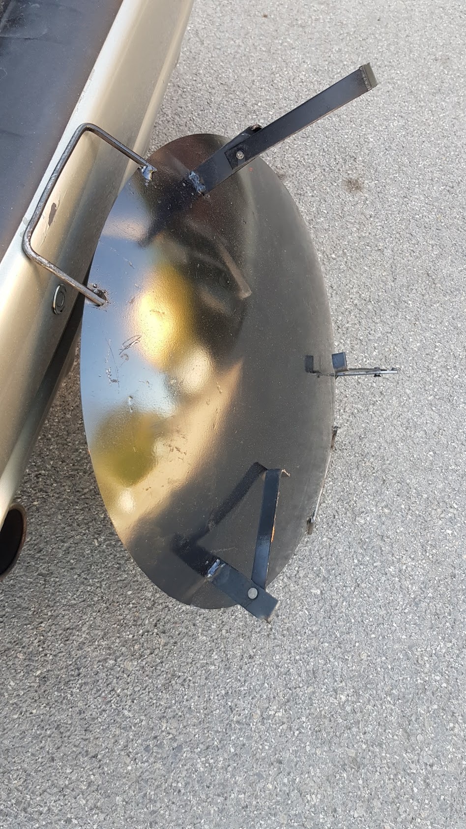

    бях я забравил тази тема - от къде да се снабдя с готово изделие? ще се ползва стационарно, не е необходимо да е сгъваемо............. или поне с брана?
    много обещания и накрая ........ нашенско от Пирот, 1800 динара

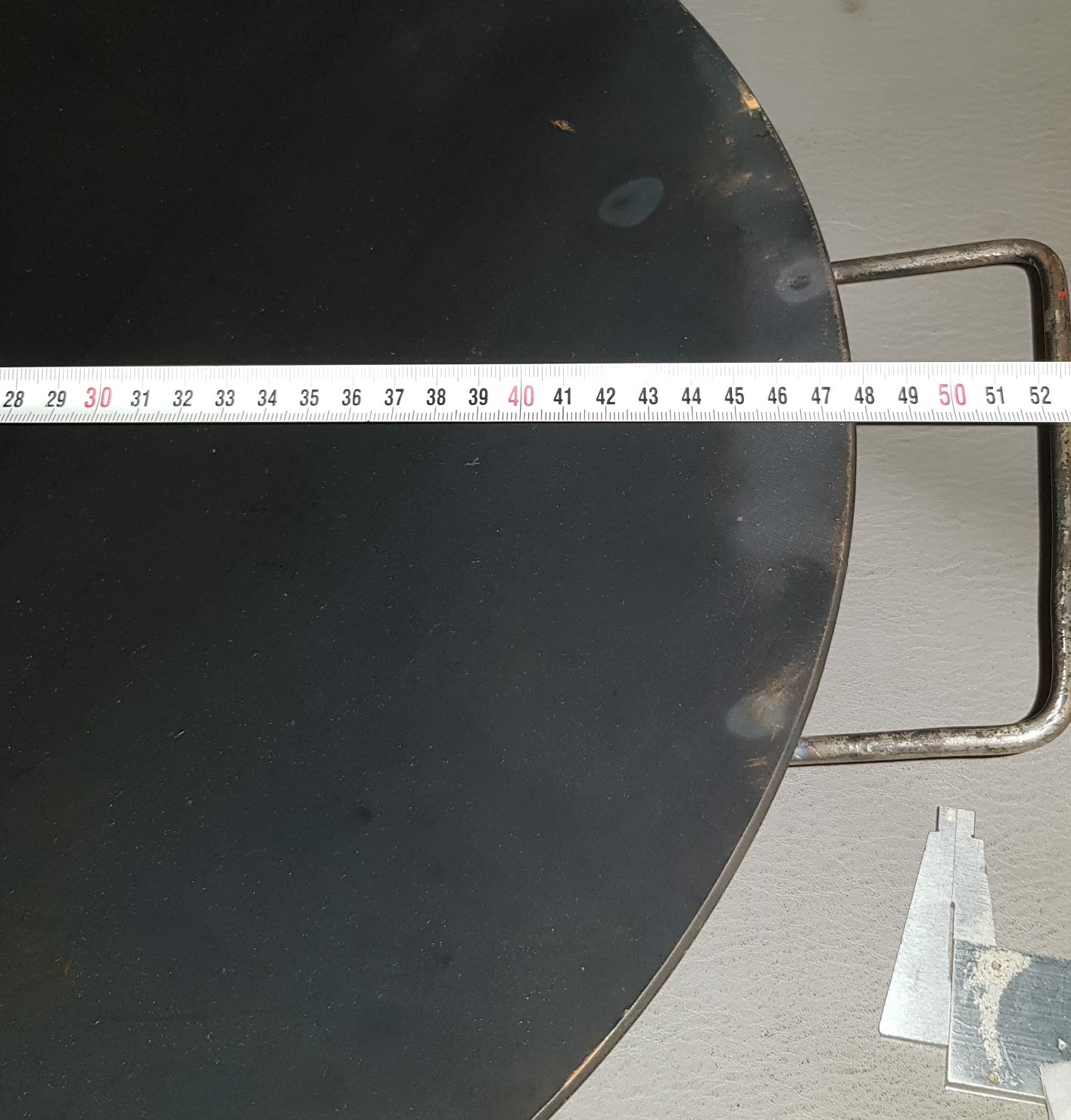

      Каква дебелина е туй нещо?

      Ако не е занаятчийска, труда е към разходите и отделно имаш печалба, плюс тази за търговеца

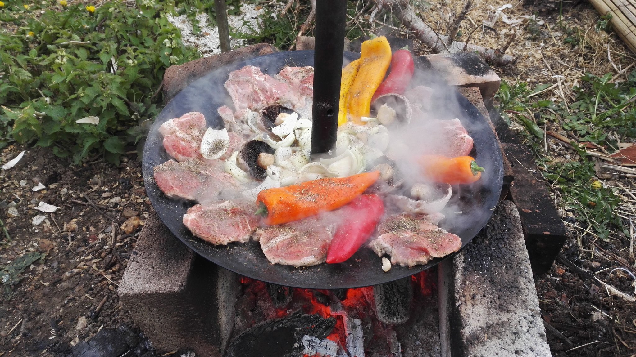

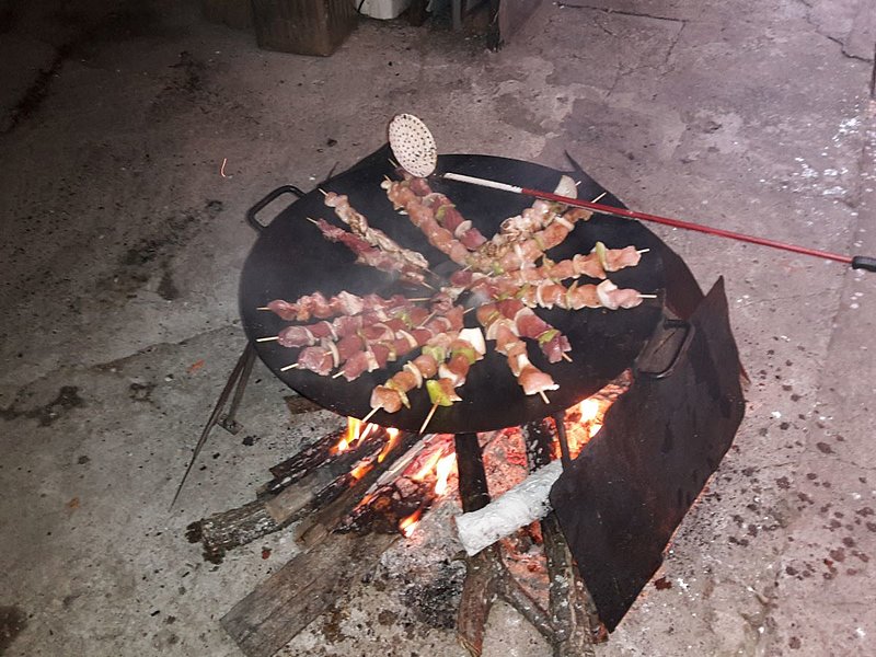

      колко са ви дебели домашните грил тигани и колко градуса е газовия котлон, огъня от дърва по-висока температура ли развива -не се бъзикам, наистина не знам, но знам колко ми е дебел УОК-а
    • davc
      davc коментира
      Алуминиева отливка - пет до седем милиметра, като седем милиметра е цялото дъно, ребрата са повече.
  • Честито ....сега са наред мръвките Натиснете снимката за да я уголемите

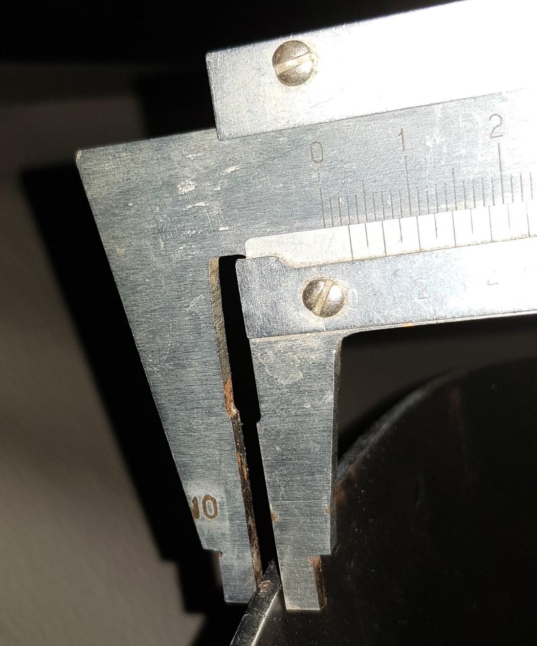

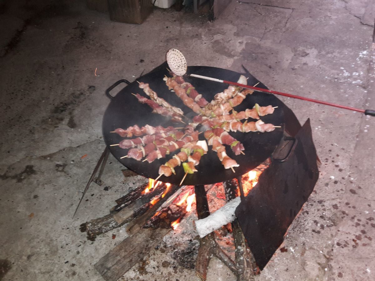

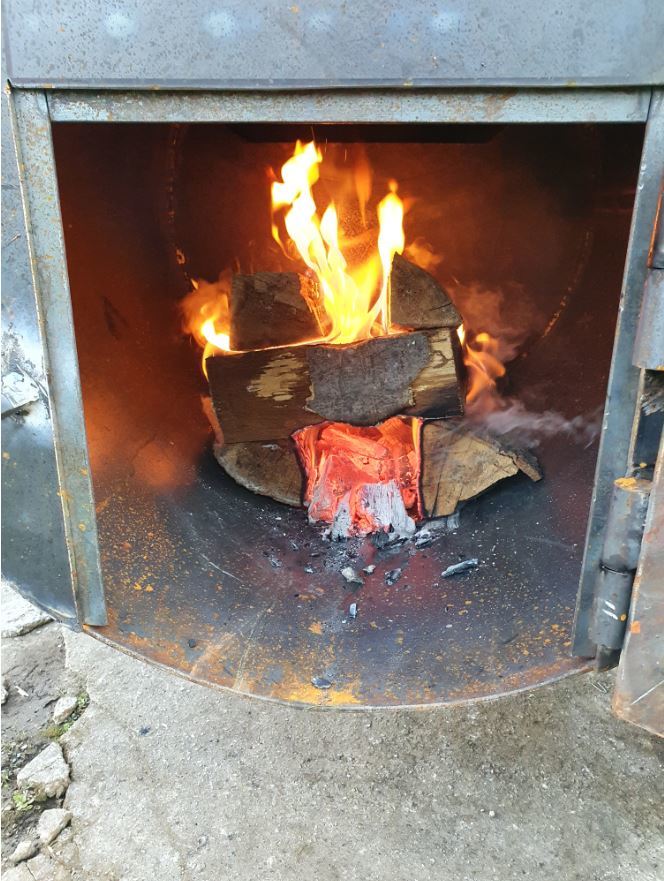

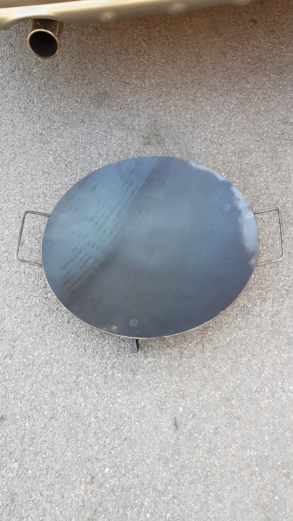

  • малко повече е от 2мм, когато и ако прегори, ще ви кажа.............. мен единствено не ми харесва, че няма изолация на дръжките, но ще импровизирам нещо

      каквото, такова, опитах се да си намеря тук, имаше 2 оферти, но излязоха несериозни, а 90-100 лв. за тези от браните в преебалника няма да дам.... то мръвки да има.....

      не съм толкова на зор, но нали ставам селянин и се сетих, че нямам скара за дърва, а дърва бол...... в Троян не отказваме подаръци, има къде и кой да го приеме, само свирни.

  • Колкото е по дебел толкова по равномерна температура, не се влияе толкова от промените на силата на огъня и т.н.
    Че няма да прегори е ясно.
    • turtey
      turtey коментира
      @veskov
      Топлоотдаването на бакър и халуминт е бая различно.
    • veskov
      veskov коментира
      Безспорно, но равномерното разпределение на топлото е почти еднакво, останалото са разходи и евентуално някакви по-нездравословни последствия.
    • turtey
      turtey коментира
      Халуминта се измята. Аз лично мразя криви тигани.
      Не че съм почнал да купувам скъпи, подменям ги )))

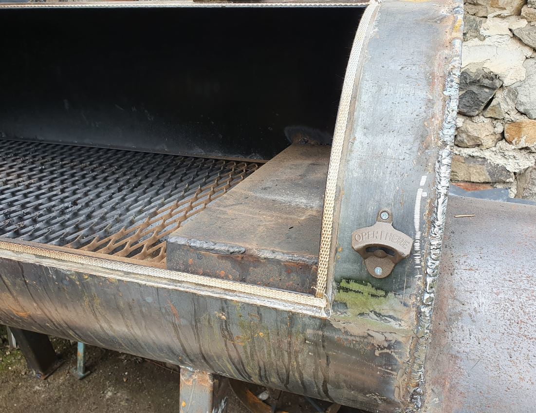

  • Някой заварявал ли е лента по ръба?
    На мен често ми се случва да метна някой зеленчук в огъня при разбъркването.
    Явно целта е да се придаде "дълбочина". Гледам, че мексиканците така ги правят:
Прегледи:476
    Чудя се: Плътен шев ли да е, с какъв електрод, от вътре или отвънка да го подкарам ...
    • kbot
      kbot коментира
      Електрожен ще е. Това имам под ръка.
      Ако взема електроди за неръждавейка, дали ще има някаква полза?
    • rosen_offroad
      rosen_offroad коментира
      Никаква полза, те са за неръждавейка.
      Колко са ти дебели ламарините дето ше заваряш?
    • kbot
      kbot коментира
      Няква шина ще купя. 3 мм вероятно. Дебелината не ме притеснява, справям се с електрожена. Все пак, бая дълъг шев е, може и да сбъркам някъде

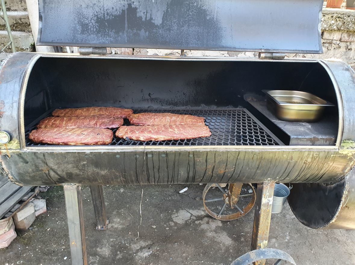

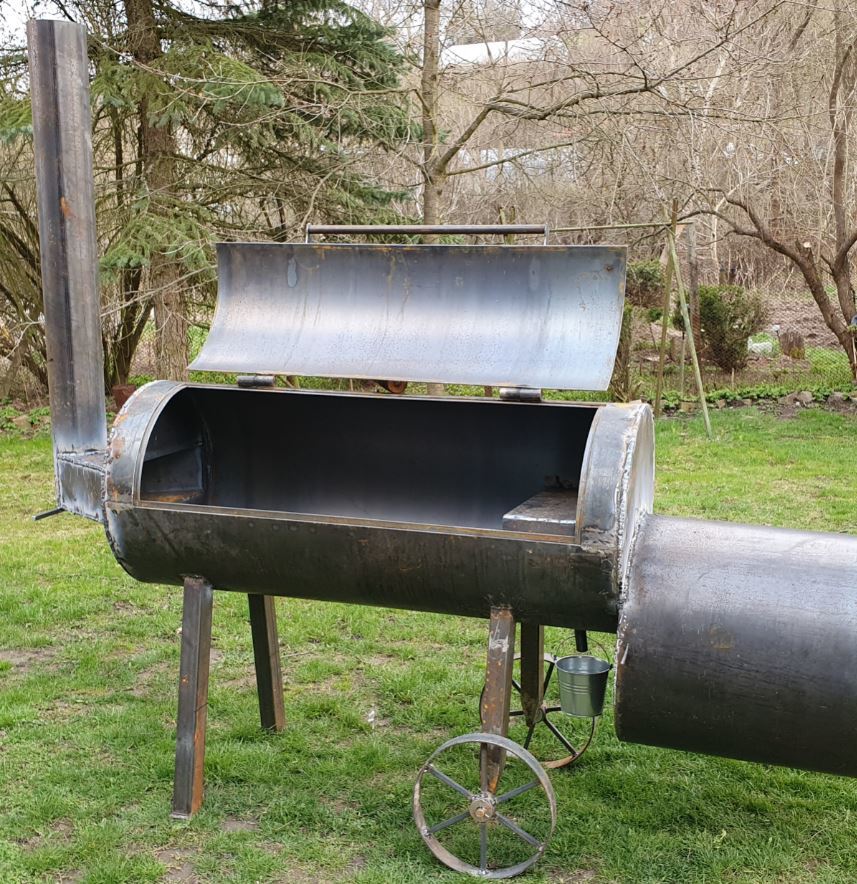

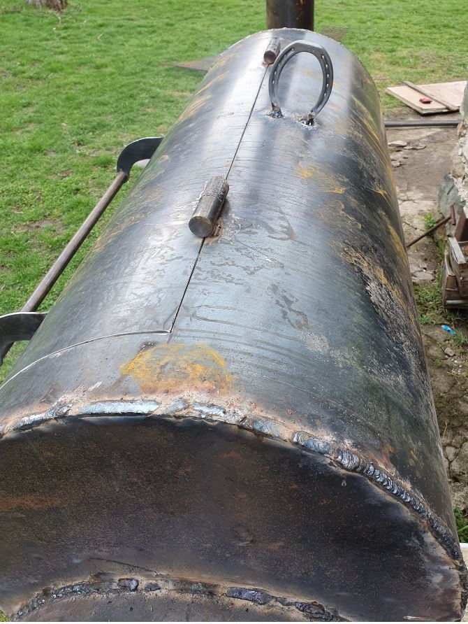

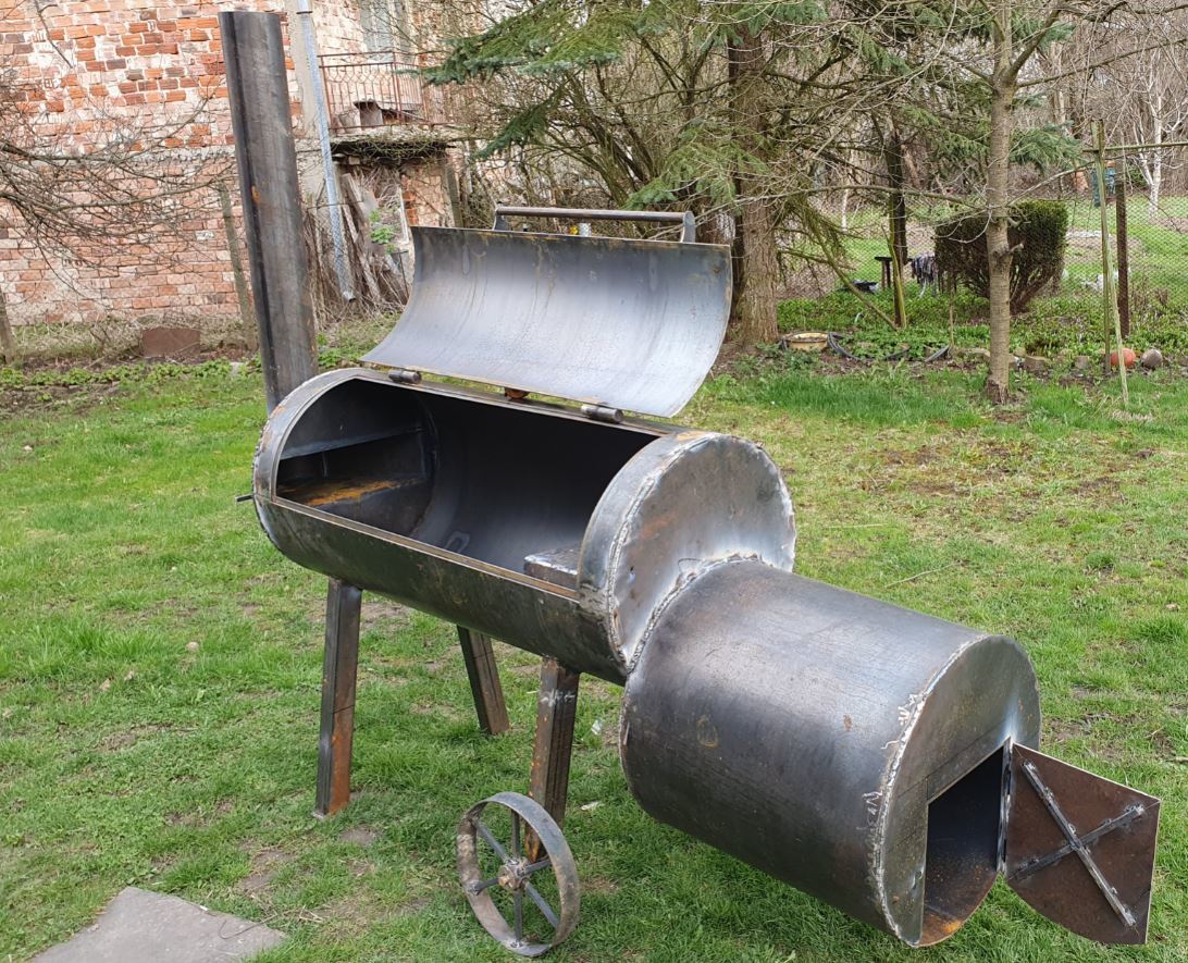

    • Ами не знам дали може да мине за офроуд барбекюто, ама да си го покажа. Не е довършено съвсем, но все пак го пуснах в действие: Натиснете снимката за да я уголемите
Прегледи:256
ID:6736359Натиснете снимката за да я уголемите
Прегледи:274
      И капака да има на какво да се подпре
Прегледи:276
Прегледи:278
      И сефтето е на решетката
Прегледи:279
Прегледи:255
      За съжаление, като станаха готови, остана време само за тази снимка. Междинните някак си ги попропуснахме...
      Наздраве на всички...

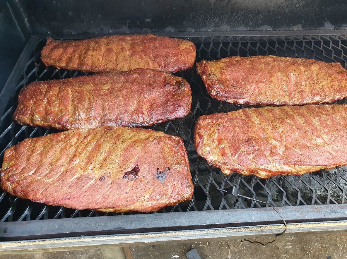

      • trav
        trav коментира
        Под месото слагам алуминиева тавичка - от тия еднократните. Соковете и маринатата текат в нея и не се цапа толкова. Моето е по-малко, за това съм сложил скара на второ ниво.
    • Един приятел си прави такова, но се оплаква от метален вкус на мръвките. Но при него печката е от типа "ракетна печка". Дали е от това.
      • Първоначално публикуван от Veselin Monkov Преглед на мнение
        Нищо метално няма, опушвал съм много на барбекю с въглища, като това в линка по-долу и Weber Kettle. И на двете се получава разкошно, ако спазваш технологията, но пушека е малко по-наситен.
        https://bauhaus.bg/kragal-gril-kings...let-66/p/43845
        В това на снимките горе ароматът на пушек е много по-фин.
        Горя дъб, който е добре изсушен, като през цялото време гледам да е с чист пушек и поддържам температура около 120-125°С но мисля, че може да се вдигне малко температурата.
        Всички американски BBQ канали в ютюб обясняват, че от този тип (offset smoker) се получава най-приятния пушек и именно за това се захванах да го правя. След първата проба мисля, че са прави

          Да добавя, взимам светъл пример от Бога на BBQ-то, разположил храма си в Остин, Тексас, който казва, че не харесва втори ред, защото не го кефи да му капе от едните мръвки върху другите. И мен ни мъ кефи.
