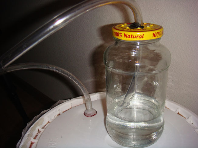

          1. Съда ми за ферментация е пластмасов бидон, който се затваря почти херметически. Четох по форумите, че се поставя някаква клапа?! Имате ли идея какво представлява и съответно как се прави?

          1.Клапата позволява да излиза СО2 като предпазва при това да не влиза въздух. Става и с тръбичка от бидона до буркан с вода:

                                Май клапата ще я пропусна... И без това няма да е затворен херметически съда
