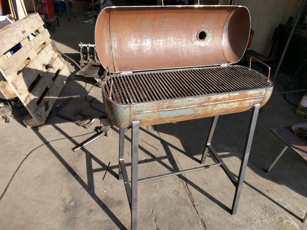

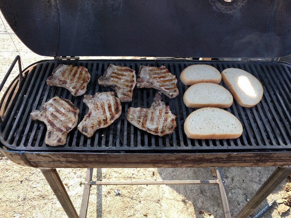

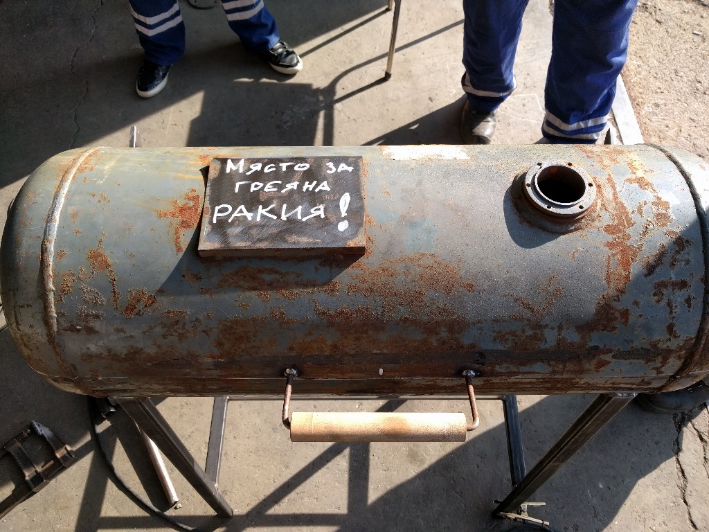

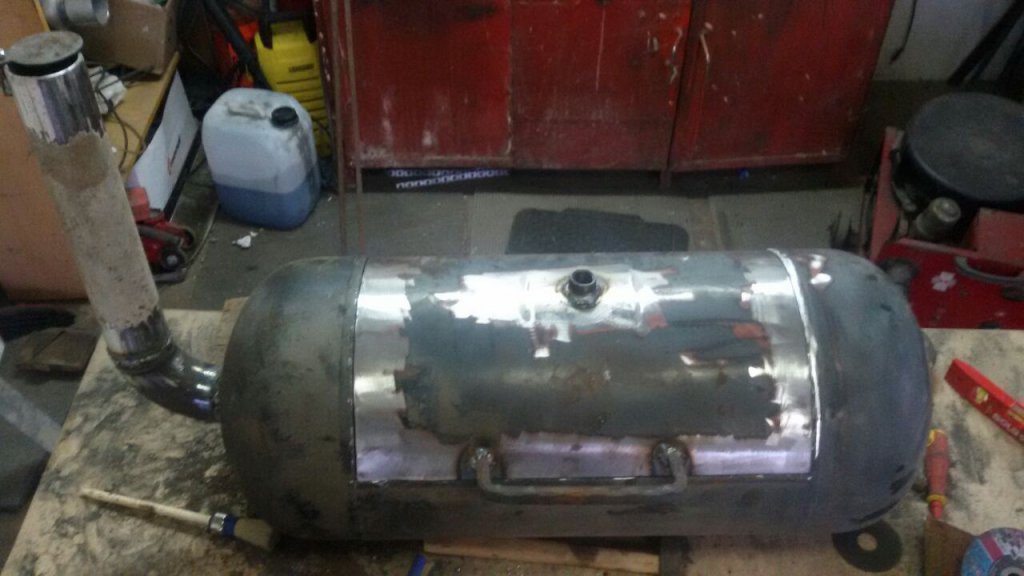

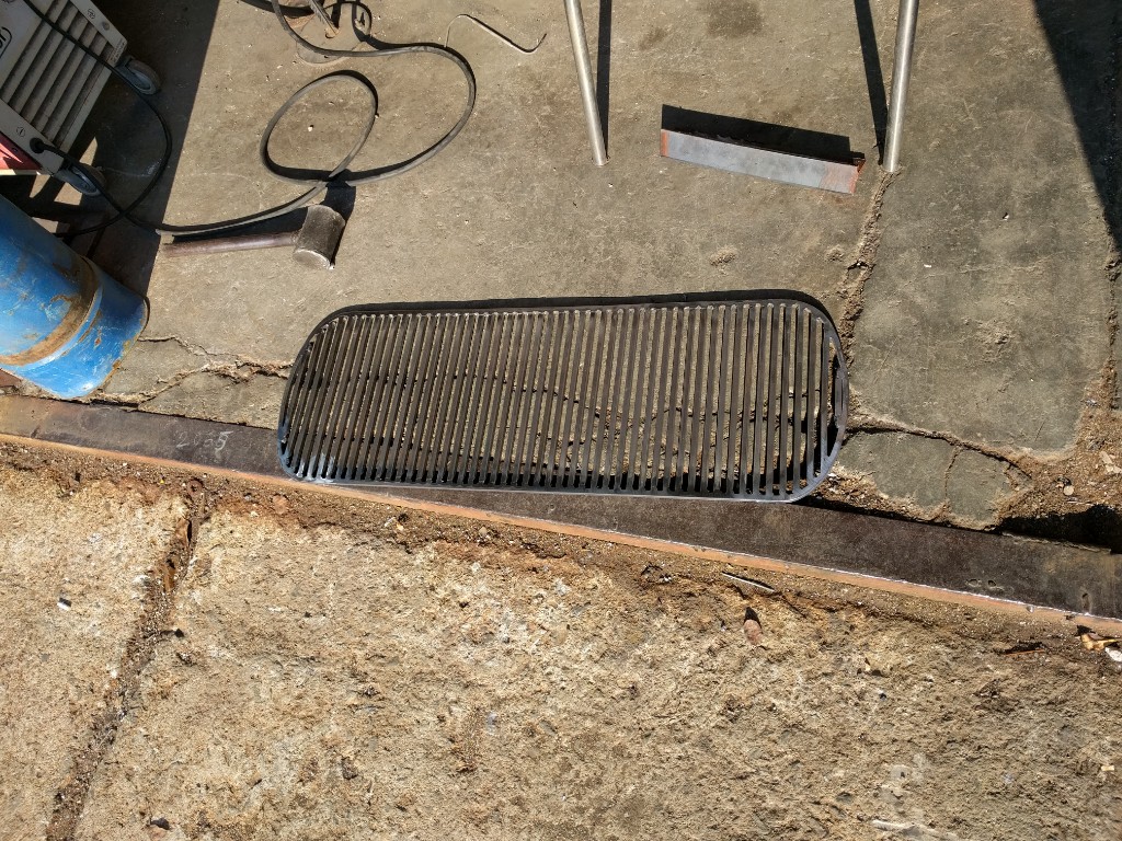

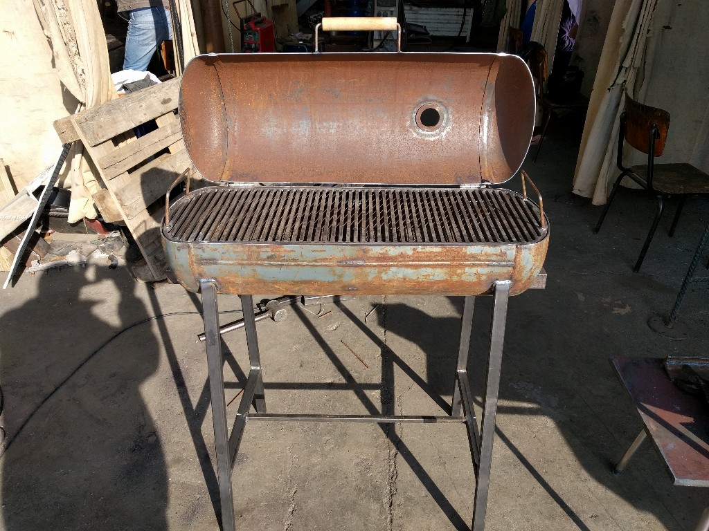

    Ето и от мен идейка от газова бутилка. Скарата е от плътен квадрат 8х8.

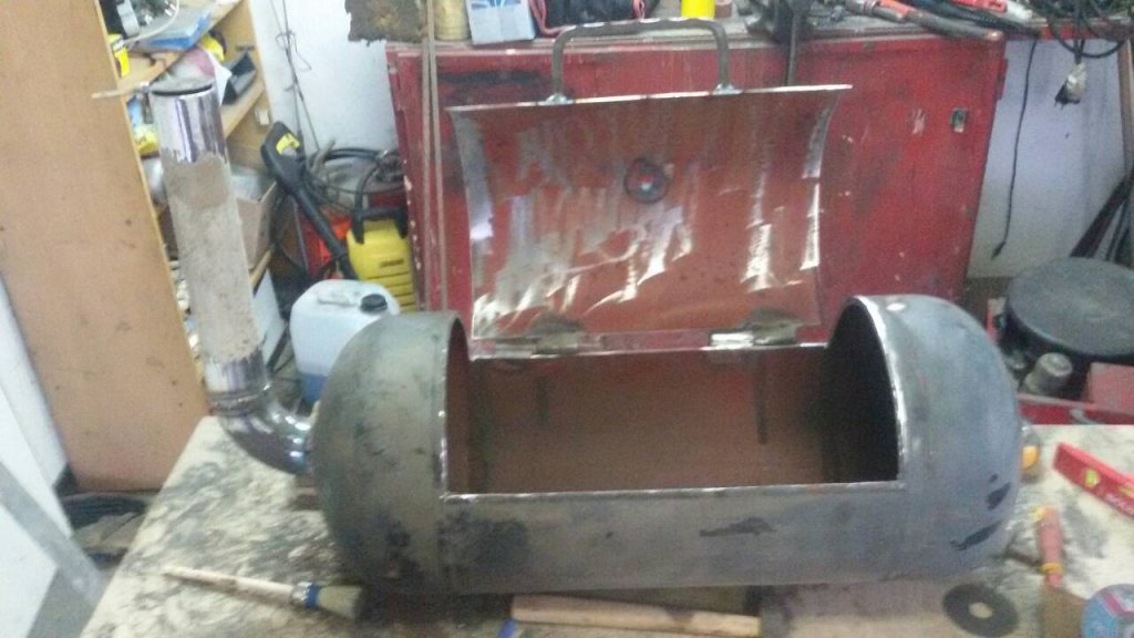

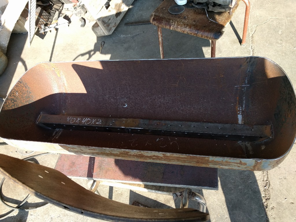

      Аз го почнах и докарах до някъде.Като остане време ще продължа.
      Ей го на: Натиснете снимката за да я уголемите
ID:5744693Натиснете снимката за да я уголемите
      Остава да мисля отвори за въздух с реглаж.Шина да затворя хубаво капака,скарата и крачета за скарата.

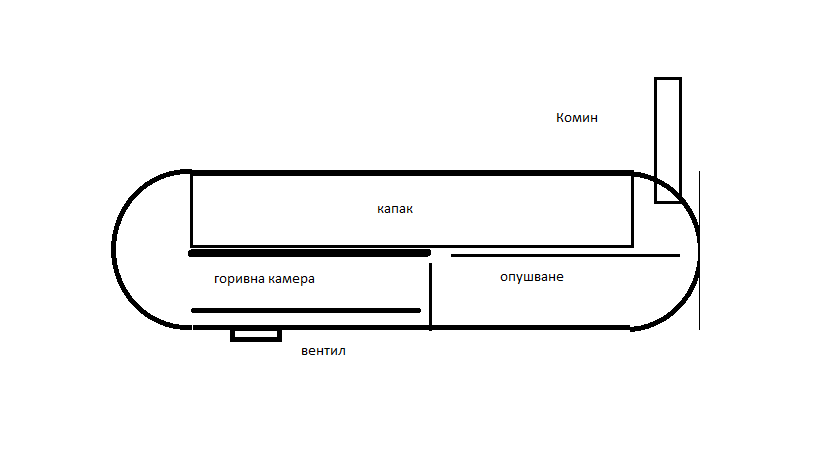

                    Моето е смесен тип, може да се ползва като балканска скара и BBQ за бавно печене .
                    Използвам 60л газова бутилка и асиметричен вентил. Лявата част с вентила е горивната камера, дясната е за бавно печене. Вентила и комина са с клапи за регулиране потока на въздух, за контрол на горенето и температура. Капака е асиметричен, От пред е малко над средата , от зад доста по висок , за да се получи като гръб. Захванал съм го с панти , лайсни и термометър (за гъзария)
                    Горивната камера, над вентила на бутилката съм завари стъпки от винкел -за поставяне на решетките. Освен стъпките всичко трябва а е подвижно за почистване. Над вентила съм разположил чугунена скара от стара печка- върху която горят въглищата. От горе е класическа скара за печене ( от заварени 8х8мм квадрати.) Камерата за опушване е от някаква решетка от фурна, неръждавейка, а на дъното е много важно да сложите тавичка от ал фолио- да капе мазнината и се сипва вода, марината или бира за печенето. Преградата между двете е много важна за хубаво горене. Това е схемата , употребата е по специфична. За скара ползвам дървени въглища , но за печене предимно брикети - по ниска стабилна температура и по продължително.
                    Употребата е много специфична , трудна , отговорна и продължителна, ще споделя моята схема. Времето е основната разлика между скара и BBQ, постигнал съм нещо средно .За BBQ месото и подготовката е много важна -има много клипове в тубата с идеи как да го мариноваме (има един грузинец- цар е на месото) Как процедирам около обяд разпалвам BBQ с повече дървени въглища, като се затвори капака заради вентила и комина разпалването е супер бързо и лесно. Като се разгори на скарата хвърлям кебапчета, наденички- за обяд и да не си гладен до като се пече. Слагам месото да се запечата, след това го премествам в мястото за бавно печене в тавичката сипвам бира и от маринатата . Махам скарата над жарта, слагам още брикети и мокри дървени стърготини- ябълка и дъб. Затварям капака и с клапаните на вентила и комина поддържам температурата около 150 за 6-7часа. Обикновено през 1-1.5 часа добавям по малко брикети и мокри стърготини и намазвам месото с марината.
