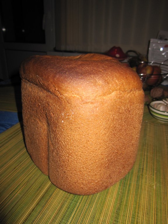

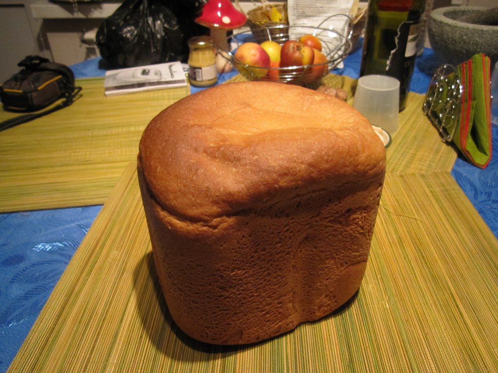

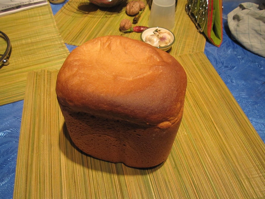

                            • От: Домашна хлебопекарна и рецепти за нея/пробвани/!
                              Домашен хляб.
