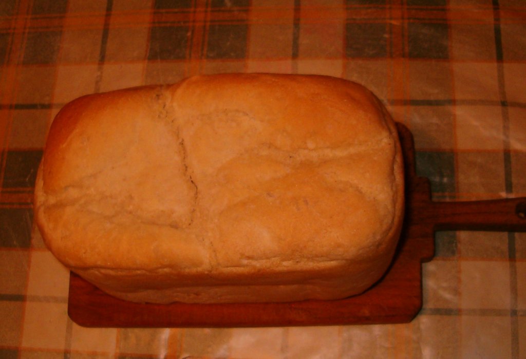

                • #53
                  От: Домашна хлебопекарна и рецепти за нея/пробвани/!
                  Първоначално публикуван от Дочев
                  Ето това стана.
                  Добър си спор няма!
                  0878 79 20 61 Борис

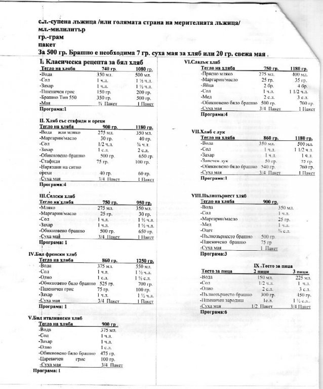

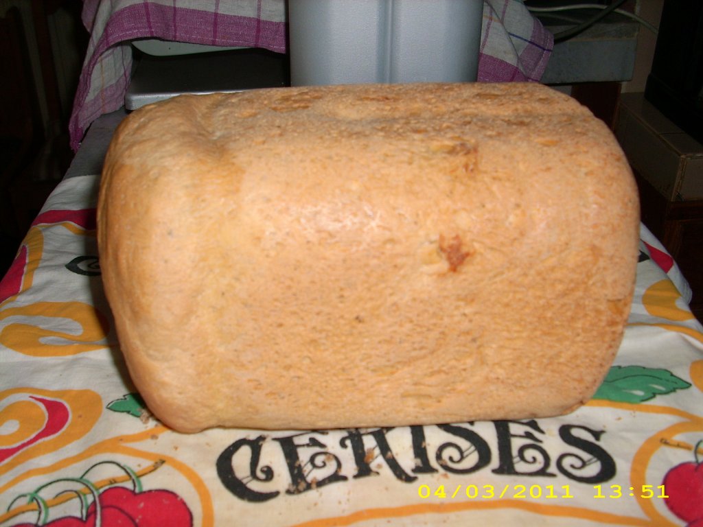

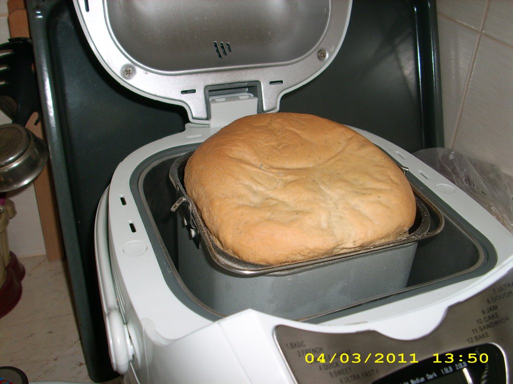

                  • #54
                    Ето го бял френски хляб току що изваден . Поствам целия рецептурник който вървеше с фурната всички рецепти в него са пробвани и няма лоша . Само голямите грамажи над 1110 грама не стават явно тавичката идва малка тестото се надига опира в стъклото после спада и не става нищо .
ID:5258173Натиснете снимката за да я уголемите
