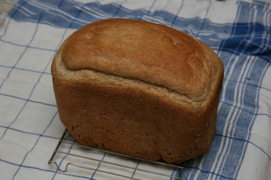

                • От: Домашна хлебопекарна и рецепти за нея/пробвани/!
                  Първоначално публикуван от kbot Преглед на мнение
                  Да, ама ако трябва да добавиш вода, започва едно пръскане ...
                  Още с купуването на първата ми хлебопекарна взех и електронна кухненска везна. Меря, слагам продуктите и отварям само 2 пъти - за ваденето на бъркалките и за ваденето на готовия хляб.
                  П.П. Излъгах - отварям и в началото на месенето, за да сваля остатъците от стените на казанчето, та хлебчето да не прилича на това, което е сътворил Борето - все едно е търкаляно в брашно след изваждането му. Обикновено получавам ето такъв краен продукт:
